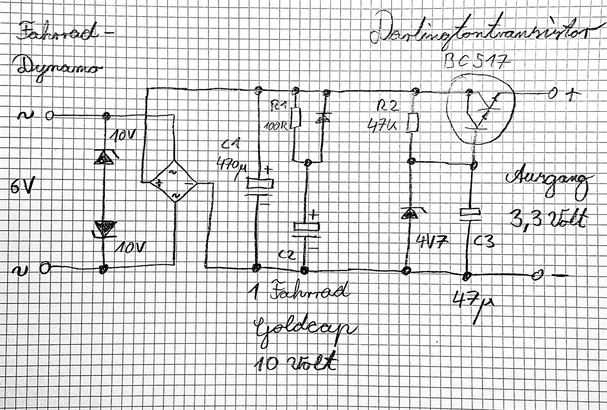

#8080189
Der TO braucht für seine 1mA Bluetoothgeschichte eine praktikable Lösung. Hier mein ausgearbeiteter und durchdachter Schaltplan. Ich denke der ist mir recht töffte gelungen.
Die beiden 10 Volt 1,3 Watt Z-Dioden am Eingang schneiden schon mal die hohen Wechselspannungsspitzen bei 10,7V ab.
Selbst wenn der Goldcapkondensator C2 beim Einschalten des Dynamos noch leer ist, kann an dem 100 Ohm Widerstand R1 die ganze mühsam erzeugte Spannung temporär dran abfallen, so dass der Darlingtontransistor sofort Spannung zur Verfügung hat, die er sofort für die Bluetoothapparatur auf 3,3 Volt stabilisieren kann.
Wenn man nicht mehr in die Pedale tritt, weil man z.B. an einer roten Ampel steht, dann kann der Goldcap über die Diode, die den 100R Widerstand R1 überbrückt, weiterhin bequem Spannung für den BC517 zum Stabilisieren Verfügung stellen.
Wichtig ist, dass der 10V Goldcap mit einer höheren Spannung aufgeladen wird (ca. 9V), als die stabilisierte Ausgangsspannung von 3,3V hoch ist, damit der Darlingtontransistor möglichst lange davon zum Stabilisieren zehren kann.

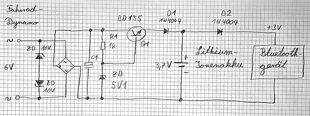

#8080236
H. H. schrieb:
Aber sicher nicht mit deiner Murksschaltung.
Okay, dann eben mit dieser LiIon-Akkuladeschaltung.
Auch wenn der TO behauptet, dass nur eine Pufferzeit von ein paar Sekunden genügen und nice wäre, aber wenn er mal auf dem Campingplatz verweilt, dann kann er sein Bluetoothgerät auch bequem im Stand einschalten und muss nicht immer mit dem Fahrrad auf der Wiese im Kreis fahren, nur um sein Bluetoothgerät nutzen zu können.
#8080254
Wir gehen natürlich davon aus, dass dein LiIon Alku ein Schutz-PCB gegen Über- und Tiefentladung hat.
Bloss wie geht die Schaltung damit um wenn sich der Alku abtrennt ? Wie soll der Verbraucher die zwischen 4.2 und 1.8V schwankende Spannung verkraften ?
Warum nutzt die Schaltung nicht was seit 1980 erfunden wurde (abgesehen jetzt vom Akku), obwohl modernere Bauteile ja vielleicht tatsächlich was nuzliches draus machen könnten ?

Nick schrieb:
Aua!
Ich meinte natürlich Nabendynamo (der tut nicht ganz so weh und hinterlässt beim Fahren keine Narben an der Wade). 🙂
Gegen Überladung schützt die 5V1 Z-Diode, so dass die Ladeendspannung am Akku nicht größer als 3,7 Volt werden kann. Gegen Tiefentladung hilft die hoffentlich vorhandene Low-Batt-Anzeige an dem Bluetoothgerät.
