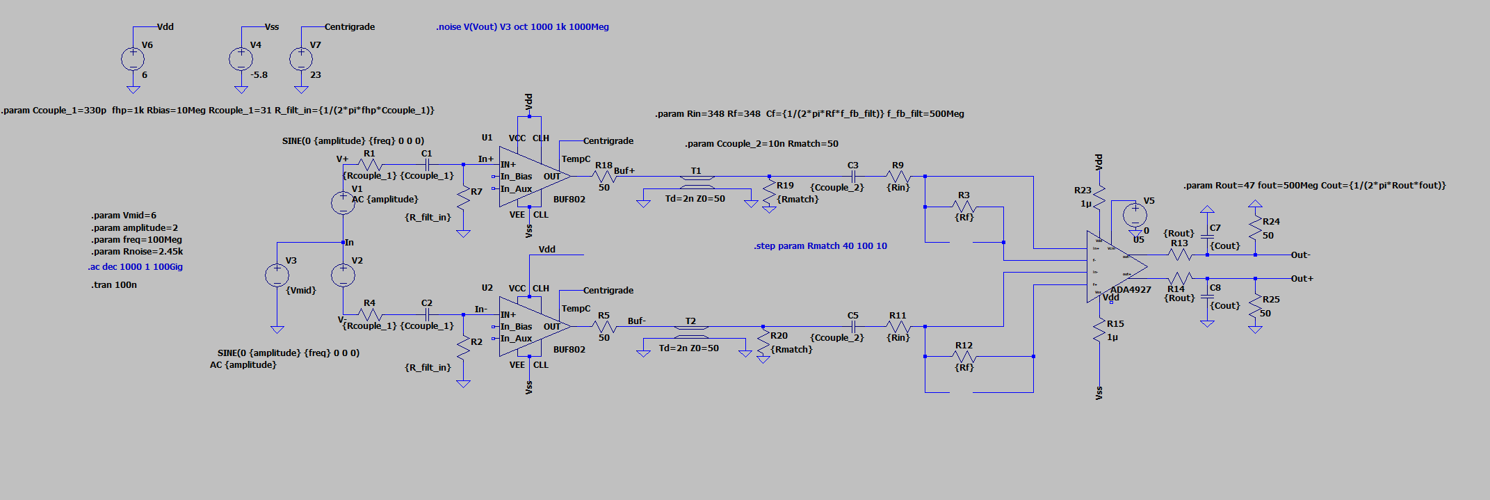

Ich möchte ein nahezu sinusförmiges Signal (20 MHz...80) MHz buffern und
in ein single-ended Signal umwandeln.
Das Signal hat einen Common Mode von 6V (ggf. auch mehr), und eine
Amplitude bis zu 4Vpp.
Zum Buffern verwende ich AC-gekoppelte Buf802 von TI.
Auf einer zweiten Platine soll das Signal dann aufbereitet werden (daher
die 50 Ohm Transmissionline in der Simulation, welche ein Coax-Kabel
darstellen soll).
Ich benötige zum einen ein single-ended Ausgangssignal.
Zusätzlich brauche ich eine Kopie dieses Signals, um analog die
Amplitude für einen Feedback Loop zu tracken (aktuell ist hier die Idee,
den ADL5511 zu verwenden).
Die Idee wäre, das Wandeln und Kopieren mit einem schnellen, low-noise,
high slew-rate FDA zu machen.
Für die Amplitudenerfassung ist die Phase ja egal :).
In der Simulation habe ich bisher die ADA4927, ADA4932 und ADA4938
ausprobiert.
Ich weiß, dass die FDA nun mal als differentielle Treiber gedacht sind.
Meine Frage ist, ob ich die hier zum "single-ended Wandeln und Kopieren"
missbrauchen kann, sofern ich die Ausgänge von der Impedanz her gleich
halte?
In TI-Foren habe ich gelesen, dass das wohl geht, bei ADI hab ich nichts
gesehen.
Zusätzlich will ich noch einen Bandpass am Ausgang des FDA einbauen,
gerne auch schon im Feedback des FDA, obwohl man da beim ADA4927
(current-feedback) aufpassen muss.
Danke schon mal!
Wenn ich wichtige Angaben vergessen habe, tut es mir Leid, ich habe mir
Mühe gegeben.
Viele Grüße,
Manuel
von Jobst M. (jobstens-de)
Warum keinen Balun oder Übertrager?
Jobst
von Manuel (justlikemanuel)
Oh, neues Konzept für mich, ich schau mal - danke!
