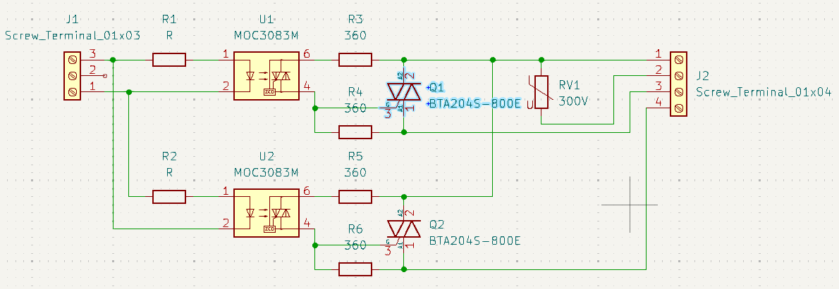

Ich habe bisher Wechselstrom nur mit Relais oder Schützen geschaltet,
nun wollte ich mal für die Ansteuerung etwas für die Fensterrolladen
bauen, habe so mit Triacs noch keinerlei Erfahrung und wollte mal hören,
wie ihr meine Schaltung bewertet.
Auf der LED Seite würde 2 mal high oder 2 mal low Pegel keine LED zum
leuchten bringen, nur wenn ein Ausgang low und der andere auf high steht
würde eine LED leuchten.
Triac soll ein 800V Snubberless Typ mit 5 oder 10 mA Gatestrom werden,
da habe ich mich noch nicht festgelegt. Der Varistor soll dann nur noch
für den Notfall sein, vermutlich mache ich da einen Typen mit einer noch
höheren Spannung rein, damit der nicht beim kleinsten Pups anspricht.
Oder würdet ihr lieber doch einen Snubber verbauen?
Bei den Widerständen werde ich warscheinlich je 2 Surge stabile Typen in
Reihe wegen der Spannungsfestigkeit nehmen.
Bin für jeden Tip dankbar, es soll halt später mögichst kompakt
ausfallen, denke 5 V Seite mit Wago 2059
https://www.wago.com/medias/2000-0200001900034a63000100b6-DE.jpg?context=bWFzdGVyfGltYWdlc3wzMDc0MXxpbWFnZS9qcGVnfGFHWTBMMmcxTkM4eE5qTTRPRGN3TnpnME5ERXlOaTh5TURBd1h6QXlNREF3TURFNU1EQXdNelJoTmpNd01EQXhNREJpTmw5RVJTNXFjR2N8N2M2NzBmNDI1YmNlNGViYjdmNTM1YWI3NjM5NzJjZTU1MWY2NTQ4N2NmM2M5YWVjZGE1YzNhM2Q5NmVmMzk5Yw
für die AC Seite suche ich noch was kompaktes für die Leiterplatte für
1,5mm². Da nimmt man warscheinlich AKL oder würdet ihr da was steckbares
nehmen, die motoen selber habe ne flexible 3x0,75mm² Leitung die
Zuleitung habe ich mit NYM 3G1,5mm² gelegt.

Du weißt, das Motoren ohne Elektronik wie ein Trafo funktionieren und
auf der nicht aktiven Phase eine hohe Spannung ansteht?
Durch Phasenverschiebung sogar noch mehr, ich meine was von bis zu 800V
AC im Kopf zu haben.

von Michael B. (laberkopp)
Sie explodiert.
Du hast übersehen, dass Rolladenmotore Trafos sind und 460V~ (650Vp)
produzieren, und beide TRIACs zünden wenn eine Spannungsspitze
(Abreissfunke am Endschalter) dU/dt übersteigt zumal du nicht mal
Snubber vorsiehst.

von H. H. (hhinz)
Michael B. schrieb:
> Nimm Relais.
Und wenn man die Rollläden alle paar Minuten bewegen muss, dann ein
Umschaltrelais für die Richtung und einen Triac zum Einschalten.
von Manfred P. (pruckelfred)
Besser Standardtypen wie BTA16 mit 50mA. Der Gatestrom tut nicht weh,
weil er nur kurzzeitig und durch die Last fließt, also nicht verloren
ist.
Mich hat es vor ein paar Jahren zerrissen, weil mein Triac mit
empfindlichem Gate auch deutlich geringere Lastintegrale als
Standardtypen hatte. Die "sensitive Gate" bzw. "Logic level Triac" waren
eben zufällig da, Standard BTA musste ich erst einkaufen.

von Thomas (kosmos)
ok 5/10mA ist vom Tisch, klar der Treiberstrom ist egal den muss ich ja
nicht auf der 5V Seite aufbringen. Bei der UVR1611 macht TA das auch mit
einem Relais und Triac in Reihe, vermutlich um den Relaisverschleiß zu
verhindern, so das dies immer erst unbelastet schaltet und danach erst
der Triac schaltet und beim Ausschaltet umgekehrt dazu hat man dann noch
eine sichere Trennung falls der Triac dauerleitend wird.
Ja ein Umschaltrelais und ein Triac zum Ein/Ausschalten ist auch ne gute
Idee ich werde es wegen dem Platz aber erstmal mit 2 Triacs probieren
und Snubber integrieren. Werde die Platine unter den Treiber Mocs
einritzen um die 5V Seite noch etwas besser von der 230V Seite zu
isolieren. Die Triacs wandern auf die andere Platinen Seite um noch
etwas Platz zu sparen.
Meint ihr man sollte die Platine etwas dicker bestellen, damit die
Abstände von Unter- zur Oberseite noch etwas größer ausfallen oder mache
ich mir da unnötig sorgen?

von Jens M. (schuchkleisser)
Dann brauchts aber 2 Relais und den Triac. Das ist "2 Relais" einfacher.
Mit nur einem Relais hat man nur den Richtungswechsler, aber der steht
immer auf einer Richtung, also keine Sicherheit gegen Triacbumm.
