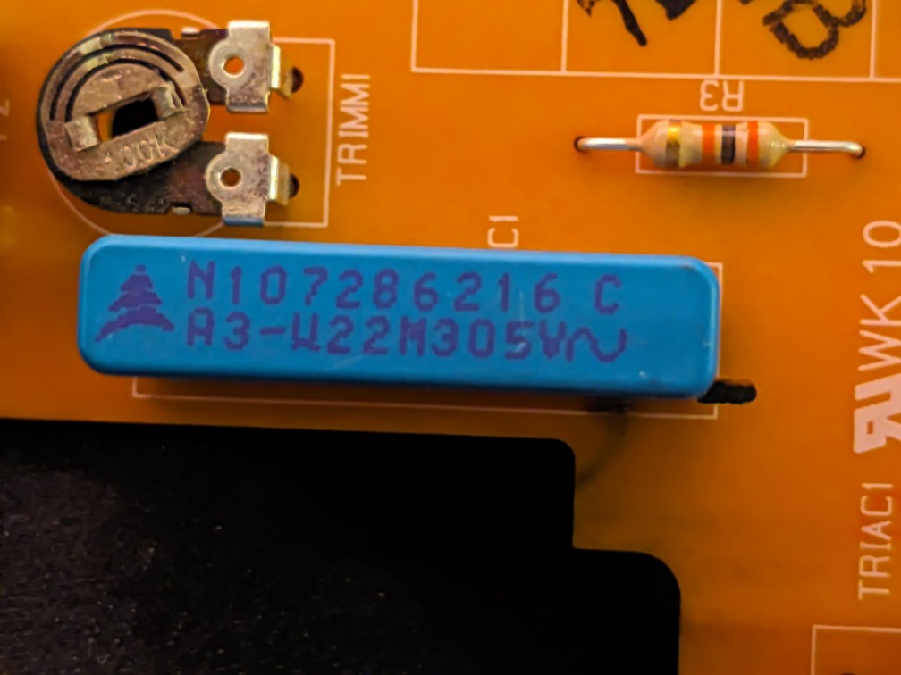

nach meinem Dafürhalten ist der Kondensator auf der Staubsaugerplatine
meines Siemens Z 3.0 Power Edition kaputt.
Ich finde im Epcos Katalog keinen geeigneten Ersatz, kenne mich aber
auch nicht aus.
Anbei die Bilder.
Maße: B X H x T  25x15x5 mm
Pinabstand 22,5 mm
Vielen Dank für eure Hilfe

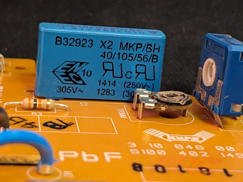

Ganz normaler X2 Kondensator, 0,22µF/305V~.
Und wenns unbedingt der gleiche sein muss: Baureihe B32923.
von Heinrich K. (minrich)
Klasse X2
Kapazität 0,22 Mikrofarad
Für Netzspannung 250 bis 305 Volt geeignet, je nach angewandter
länderspezifischer Prüfnorm.
Du brauchst also einen Funkentstör-Kondensator der Klasse X2. Aber wer
sagt Dir, dass der überhaupt defekt ist? Auslöten, messen.

Gibts allerdings seit 15 Jahren nicht mehr...

Danke für die Antworten, hat mir absolut weiter geholfen. Ich suche dann
einen X2 Kondensator, 0,22µF/305V~ eines anderen Herstellers.
Muss nur schauen, dass der nicht zu tief ist, aber so 2mm mehr sollten
auch noch gehen.
Vielen Dank euch und einen schönen Abend
> auch noch gehen.
Das Rastermaß ist entscheidend.

Die gibt es mit RM 22,5 und 15 mm, notfalls einen mit langen
Anwschlussdrähten nehmen und anpassen

Mouser hat noch, die haben RM 22,5

Kenne ich nur mit 22,5mm. Die 15mm gehören zu B32922.
