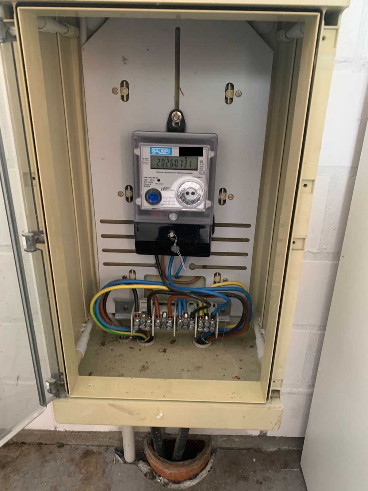

Guten Abend zusammen,
ich habe vor einiger Zeit einen Kleingarten übernommen. Standort ist im Bereich der Westnetz.
Stadt ca. 50k Einwohner Jetzt wollte ich gerne den Kleinverteiler und den Zähler austauschen.
Dafür habe ich bereits einen zweireihigen Verteiler bestückt und für die Zuleitung eine AP Dose mit Hutschiene und Klemmblock besorgt.
Jetzt kommt aber folgender Knackpunkt. Der HAK ist im Vereinsheim, dort gibt es eine Unterverteilung mit RCD. Weiterführend an die Gärten mit 3pol. D02.
Das würde für mich bedeuten, das dort ein TN-C-S Netz vorhanden ist, bzw. ein TN-C Netz und der PEN an dieser Stelle aufgetrennt wurde.
Ich selber wohne in der Stadt, dort ist ebenfalls als TN-C-S ausgebaut. (Wohnung Baujahr 99)
Die Laube wurde ca. BJ 85 errichtet.
Das dubiose ist, es ist nur ein vieradriges Kabel verlegt in den Garten, geht auf den Klemmblock, und geht weiter zur nächstem Garten. L1,L2,L3 und N (PEN?) ist vorhanden.
Zusätzlich dazu ist ein PE gezogen worden, geht jedoch direkt in den Kleinverteiler.
Von wo der PE genau kommt ist mir nicht bekannt, ist aber auch nicht durchgeschliffen zu einem weiteren Garten.
Eine Potischiene habe ich in der Laube nicht, das Kabel kommt aus einem Leerrohr im Boden.
Die Frage die ich mir stelle ist, wie man das am saubersten löst, bzw. fachgerecht.
Danke im Voraus für eure Ideen
Grüsse
PS: Ein Bild ist zweimal reingerutscht.

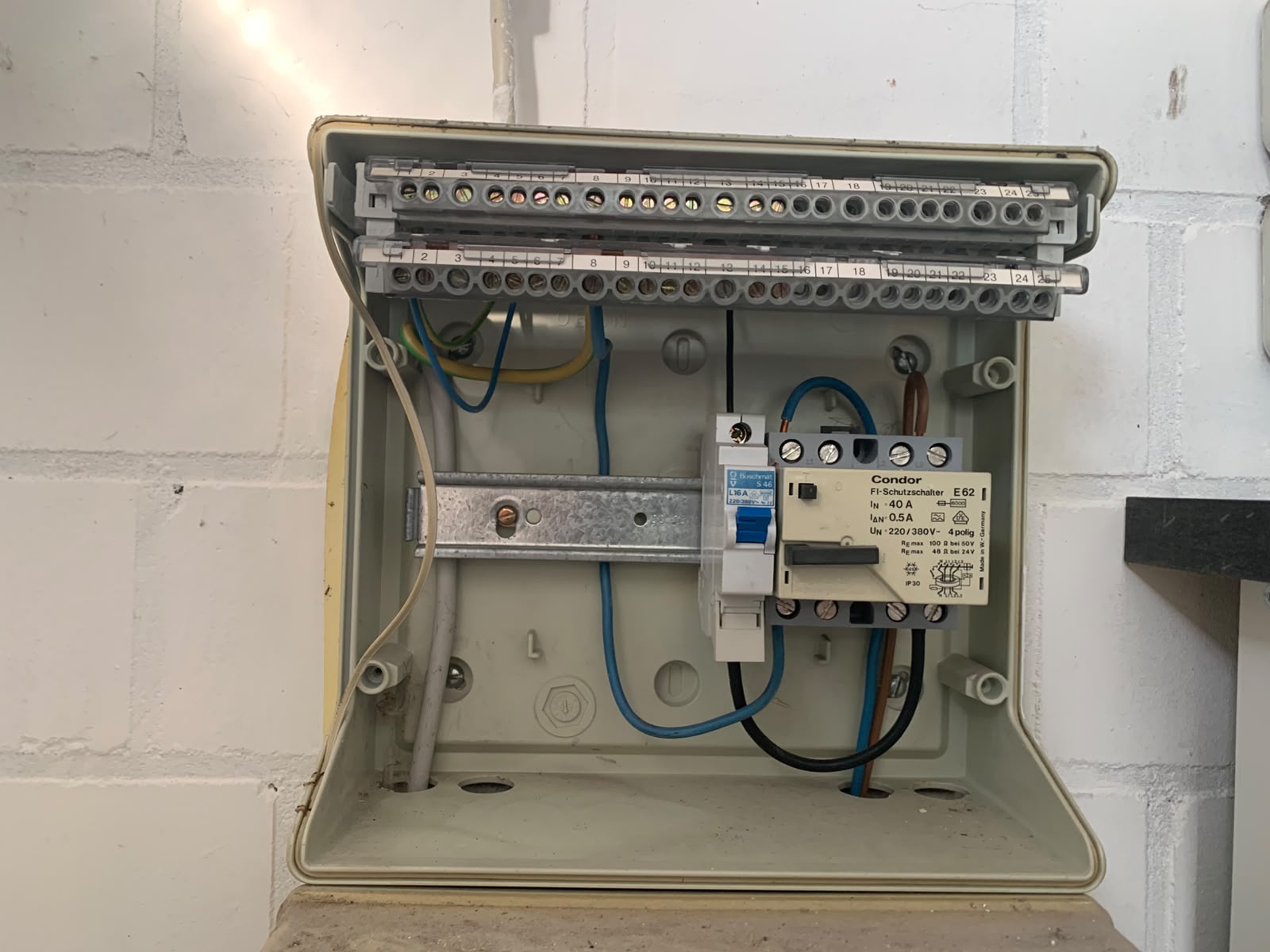

#8080822
Für mich sieht das sehr nach TT Netz aus. Der 500mA RCD schaltet dir nur Erdschlüsse frei, im Vereinsheim wird wahrscheinlich auch nichts kleineres sitzen. Für Personenschutz taugte das nie bzw. hätte man '85 im TN-S wahrscheinlich gar keinen eingebaut.
Ich würde empfehlen du lässt die Erdung vom Elektriker nachmessen, kann nämlich gut sein dass der Erder nach 40 Jahren durchgegammelt ist. An dem Zähler darfst du privat eh nix machen. Da solltest du besser gar kein allzu großes Fass aufmachen, nicht dass der Versorger da auf Ideen mit Zählerplatzmodernisierung kommt...

Damals war die Installation in TN-C mit mindestens 10mm² bis zur Laube/Zähler/UV zulässig. Dort erfolgt dann die Aufteilung in TN-C-S.
Gerade bei diesen Leitungslängen ist aber eine lokale Erdung absolut sinnvoll und ggf. lebenswichtig wenn der PEN versagen sollte. Daher wohl die lokale Erdung.
Wenn der RCD bei 500mA sicher auslöst ist die Erdung offensichtlich genügend niederohmig für einen 30mA RCD an gleicher Stelle.
In der Verteilung sind PE und N verbunden (merkwürdiger Weise nach dem FI!), das gibt es bei TT nicht.
Aber ich würde da auch eher TT aufbauen, allerdings gleich mit 30mA FI.
Den Widerstand der Erdung zu prüfen ist ja kein Hexenwerk.
#8080932
H. H. schrieb:
Kannst du mal markieren wo du das siehst? Ich sehe zwei getrennte Verteilerschienen, eine für den PE (der separat ankommt) und eine für den N aus dem RCD jeweils an Klemme 8 aufgelegt. Zwischen den beiden sehe ich keine Verbindung. Abgänge auf Klemme 1 der jeweiligen Schiene.
