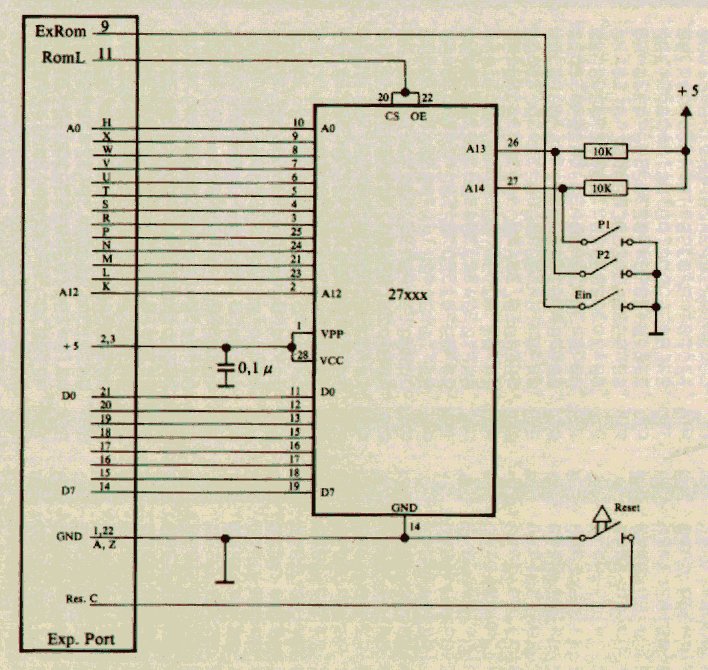

Ich habe folgendes vor. Ein gebranntes Eprom am EX-Port von C64 betreiben und wenn es nur blinkende Leuchtdioden am User-Port sind. Egal. Ich habe folgendes an Informationen zusammengestellt.
1 Die Eingänge vom EX-Port EXROM(Pin9) und GAME (pin8) müssen auf LOW geschaltet werden womit ich das interne RAM abschalte und den Bereich ROML (pin11) $8000-$9fff (auch auf LOW) für das ROM am Modulschacht aktiviere. Hier kommen dann auch meine Programme auf das EPROM. ROMH(pinB) auf LOW dann für den Bereich $A000-BFFF
2 Die ersten Bytes auf dem EPROM am $8000 müssen $43 (C), $42 (B), $4D(M) sein gefolgt von $80 ansonsten wird das EPROM ignoriert.
Lieg ich da bis dahin richtig?

Ben B. schrieb:
Nein.
8000–8001: Kaltstart-Einsprungpunkt 8002–8003: Warmstart-Einsprungpunkt 8004–8008: "CBM80" (hex 43 42 4D 38 30) Signatur
Kaltstart ist direkt nach dem Einschalten Warmstart mit RUN/ STOP RESTORE
meine Vorgehensweise soll sein Platine an den EX-PORT einschalten , Programm startet also Kaltstart
Was kommt dann an die Adresse 8000-8001, Nichts ?

also
$8000-$8001 Kaltstart Adressse mein Programm ab $8009
$8002-$8003 Warmstart Adressse mein Programm ab $8009
$8004-$8008 Modul-Kennung: $C3,$C2,$CD,$38,$30 entspricht "CBM80",
ab $8009 Mein Programm
EXROM(Pin9) und GAME (pin8) auf LOW
und ROML (pin11) $8000-$9fff (auch auf LOW)
ROMH (PIN B) dann auf High pegel
EXROM auf Low reicht für ein 8K Modul, beide auf Low für ein 16K Modul.
ROML und ROMH sind AUSGÄNGE - die nimmst Du für Chip Select.
Bitte lies und verstehe https://www.c64-wiki.de/wiki/Expansionsport, bevor du das PLA schrottest.

Michael G. schrieb:
hatte ich auch so verstanden nur falsch formuliert ...aber danke
ROML Leitung zum Enable-Pin eines ROMs für den Bereich $8000-$9FFF
ROMH Leitung zum Enable-Pin eines ROMs für den Bereich $A000-$BFFF
