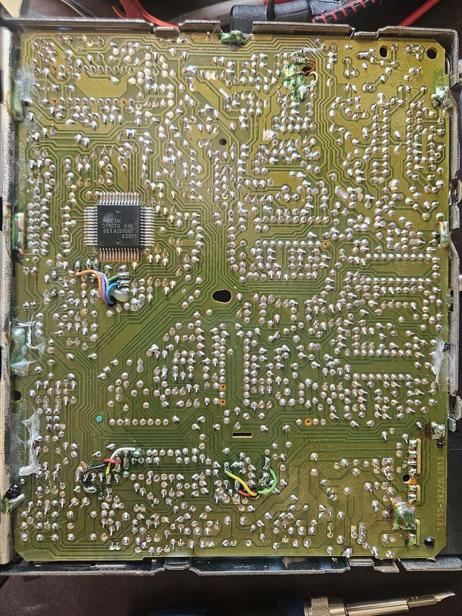

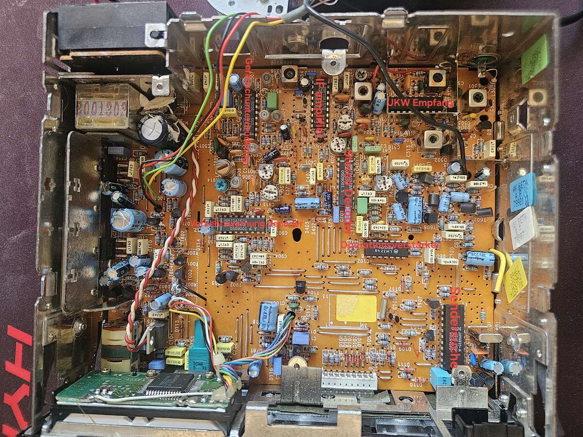

ich bin gerade dabei mein Audi Beta 2 von Grundig auf Bluetooth umzurüsten. Da alle anderen funktionen erhalten bleiben sollen möchte ich nicht einfach das Kassettendeck ersetzen. Außerdem möchte ich die Radiotasten nutzen um das Bluetoothboard zu steuern.
Ich habe bereits die Pins auf der Platine für die Radiotasten gefunden. Einen möglichen Einspeisepunkt am Ausgang des Stereo Decoders habe ich auch gefunden.
Fehlen tut mir noch die Umschaltung zum Bluetooth Modus. Dies möchte ich gerne mit der VF (Verkehrsfunk) Taste realisieren, welche auf das uralte ARI System umschaltet. Ich muss also einen Pin finden, welcher nur in diesem Modus eine Spannung freigibt, den ich dann z.B. für einen Transistor verwenden kann der das Bluetoothboard mit Steom versorgt. Das viel Größere Problem ist aber ein zyklisches Piepen was entsteht wenn kein VF Sender gefunden werden kann. Ich habe versucht das Signal zurückzuverfolgen um die Quelle zu finden und ggfs. Auszulöten, habe es aber noch nicht geschafft. Es sollte vor dem Stereo Decoder sein, weil an seinem Ausgang kann ich die Wechselspannung des Piepens messen. Aufgefallen ist mir, dass ein Pin des NEC 4-Bit-CMOS-Mikrocontroller auf der Rückseite der Platine von Zustand High (5V) auf Low wechselt sobalt das Piepen losgeht und erst wieder auf High geht wenn durch Umschalten das Piepen ausgeht.
Hat jemand eine Idee wie ich die Quelle des Piepen gezieler finden kann, um es zu deaktivieren?

Ich habe es jetzt schon mal geschafft das Piepen los zu werden. Ich habe das Piepsignal (AC Spannung) auf der Platine verfolgt und dann an einer Stelle die Verbindung getrennt, in dem ich einen Widerstand ausgelötet habe.
Jetzt kommt aber der wohl kniffligste Part. Ich brauche eine Logik womit das Bluetooth-Board nur bestromt wird, wenn das Radio im VF Modus ist. Am besten wäre also ein Pin welcher im VF Modus high ist und sonst low um dann einen Transistor oder Relais zu schalten. Ich habe gerade an allen ICs, Transistoren und dem CMOS gemessen, um so einen Pin zu finden und habe dabei nur einen Transistor gefunden, welcher bei jedem Tastendruck von 0V auf 0,5V wechselt, aber im VF Modus dauerhaft bei 0,5V liegt und einen Pin am CMOS welcher bei jedem Tastendruck 5V hat und im VF Modus dauerhaft 5V. Hier würde das Board also nicht nur im VF Modus angehen sondern auch kurz bei jedem Tastendruck. Eine andere Idee wäre die VF Taste zum anschalten und die U Taste (Radio Modus) zum ausschalten zu nutzen. Das Radio merkt sich aber beim anschalten den letzten Modus. Startet es also in VF bleibt das Board womöglich aus. Deswegen würde ich gerne bei der 1. Variante bleiben. Theoretisch müsste man es mit einem Kondensator hinbekommen, dass die Tastendrücke ignoriert werden, wenn diese nicht ausreichen um den Kondensator aufzuladen.
