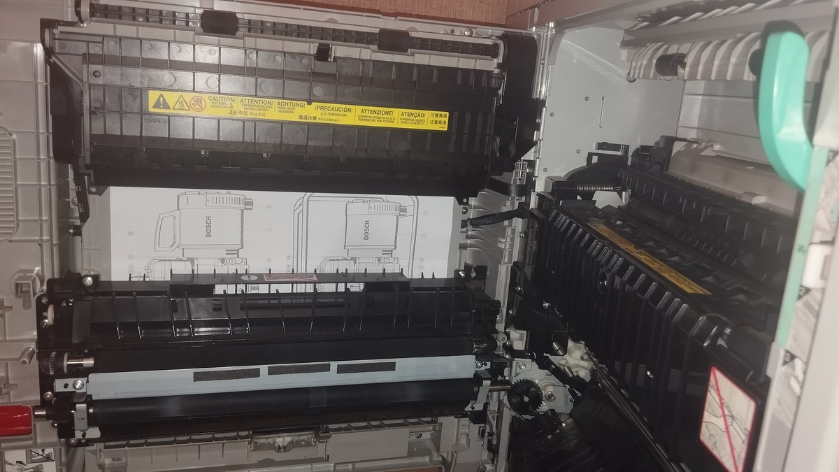

Ich habe noch einen Caon iR 2020 (Ja das Ding ist steinalt...). Seit einiger Zeit habe ich jedes mal Papierstau wenn ich beidseitig drucken möchte. Das Papier bleibt immer exakt an dieser Position hängen. Einseitiger Druck klappt problemlos.
Hat irgendjemand eine Idee woran das liegen könnte?
#8084539
Mögliche Ursachen: Papierschnipsel oder anderer Fremdkörper im Transportweg Sensor verschmutzt oder defekt Transportrollen hart und glatt geworden oder verschmutzt (Bei dem Alter sehr gut möglich)
Servicemanual runterladen, Transportweg und Rollen kontrollieren, Rollen mit Isopropanol reinigen. Evtl. werden diese wieder weich und griffig, hält aber nur eine Weile.
