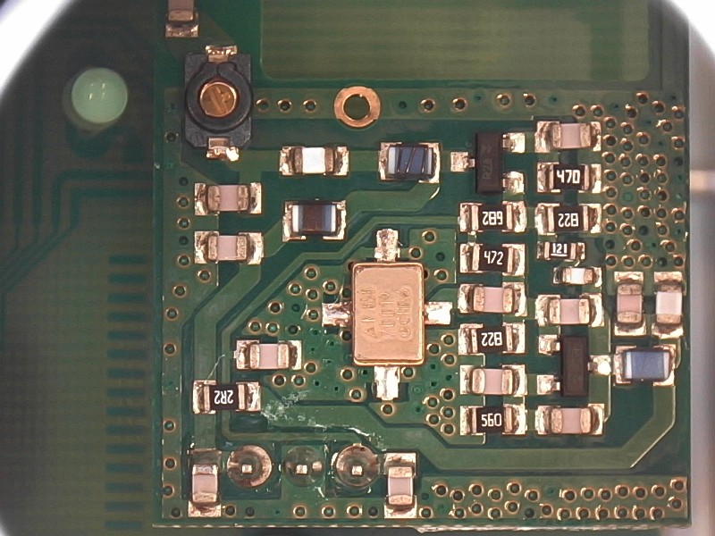

ich würde gerne wissen was dass für ein Bauteil sein kann. Und zwar meine ich das blaue SMD-Teil zum Kollektor des Transistors (BFR93A) rechts im Bild. Ich kann einen Widerstand von 1 Ohm messen. Da aber kein Aufdruck vorhanden ist bin ich mir nicht sicher. Das ganze befindet sich auf einem TX868-75 HF-Modul von ELV. Unten die drei Anschlusspins sind, von links nach rechts gesehen, +3V, Masse, Daten.
Bestimmt kommt die Frage warum will ich das wissen... Ich habe noch ein zweites defektes Modul. Bei diesem ist der Widerstand unendlich und der nachfolgende Transistor defekt. Ich würde es gerne wieder reparieren.
Grüße Wolfgang

Sicherlich eine Induktivität. Aber ohne zu wissen, welchen Wert die hat, wird die Reparatur eher schwierig. Natürlich kannst Du die L der intakten Platine auslöten und vermessen, sofern Du ein entsprechend "feinfühliges" Messgerät für den untersten nH-Bereich hast ....
