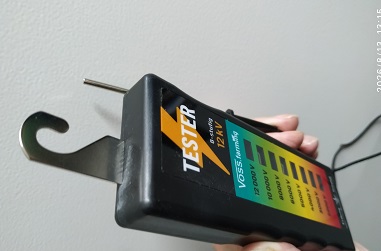

Nimm einen Weidezauntester und prüfe, ob der Weidezaun ausreichend Spannung bekommt oder hohes Gras die Spannung ableitet. Meine Katzen haben großen Respekt vor dem Weidezaun, der wegen Waschbären etwas tiefer gespannt ist.
