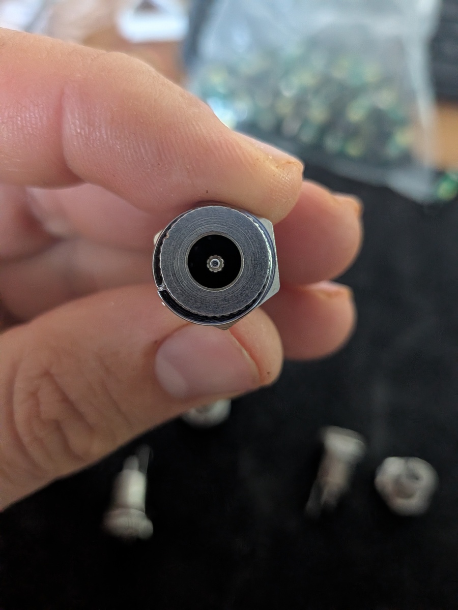

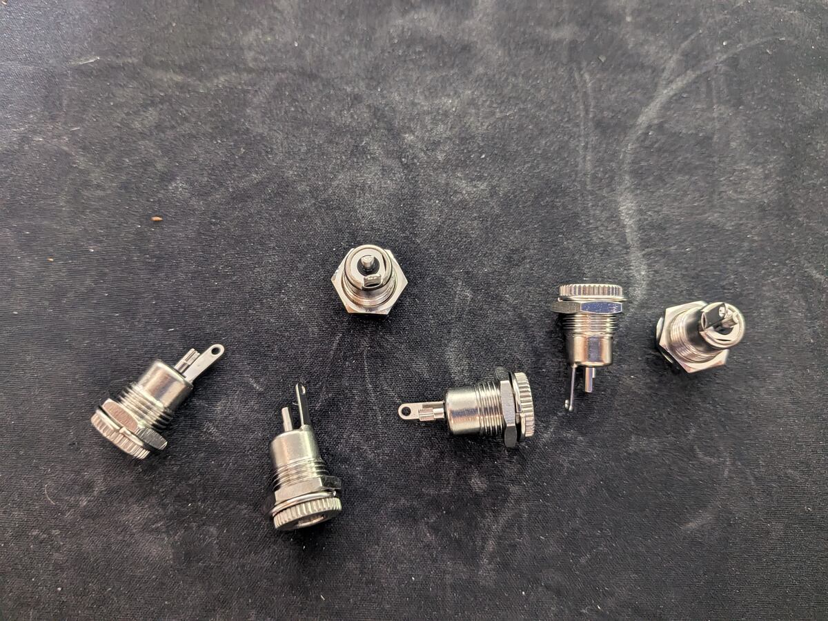

Habe insgesamt 12 Buchsen auf Lager. Alle zusammen für 10EUR inklusive Versand.
- Frage: 5.5/2.1 oder 5.5/2.5 oder 5.5/x.x
- Frage: warum darf man die nur vertikal einbauen?
