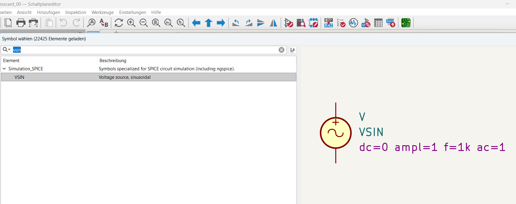

Hallo all,
ich simuliere gerade einen Verstärker fur HF und suche eine Signalquelle, in der ich Frequenz und Amplitude vorgeben kann. In der Symbolbibliothek habe ich hierzu nichts gefunden.
Kann jemand hier weiterhelfen?
Danke
Robert
Anzeige
Signalquelle Symbol gesuchtHallo all, ich simuliere gerade einen Verstärker fur HF und suche eine Signalquelle, in der ich Frequenz und Amplitude vorgeben kann. In der Symbolbibliothek habe ich hierzu nichts gefunden. Kann jemand hier weiterhelfen? Danke Robert Welche Software? Irgendwas vergisst man oft. Grrr! KiCad, natürlich. Ich bitte um Nachsicht, es ist Sonntag. Das Symbol für eine Signalquelle ist ein Kreis mit einem Sinussymbol drin, oder mit zusätzlich noch einem Buchstaben "G" oder ein Quadrat mit einem "G" und einem oder mehreren Sinussymbolen übereinander gestapelt. ja, und wo finde ich das im Bauteilebrowser? Unter welchem Namen? Schönen Sonntag allerseits Robert simulation library importieren component VSIN verwenden btw. Weil es eine Frage zum PCB-CAE tool kiCAD ist, ist IMHO das passende Unterforum https://www.mikrocontroller.net/forum/platinen und nicht https://www.mikrocontroller.net/forum/pc-hardware-software . Wobei, wenn es nur um Simu geht wäre spice statt kicad passender und das Unterforum passt, aber auch das Unterforum: "Analogtechnik" ... :
