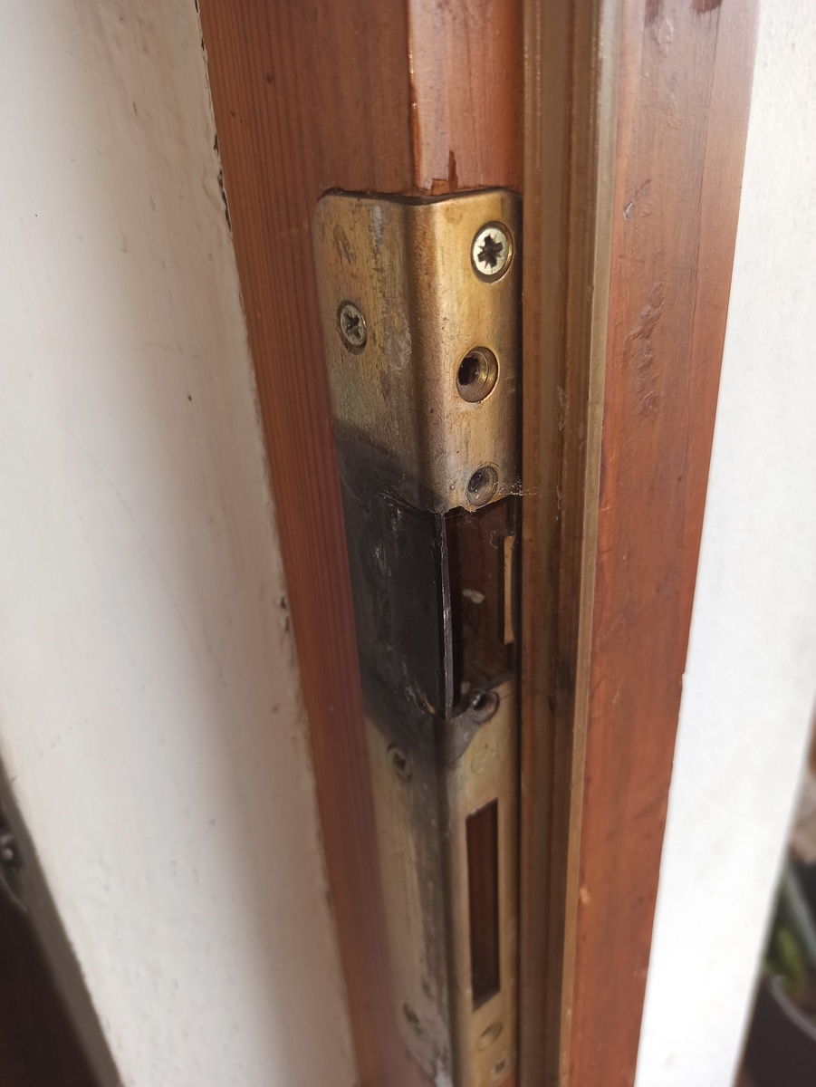

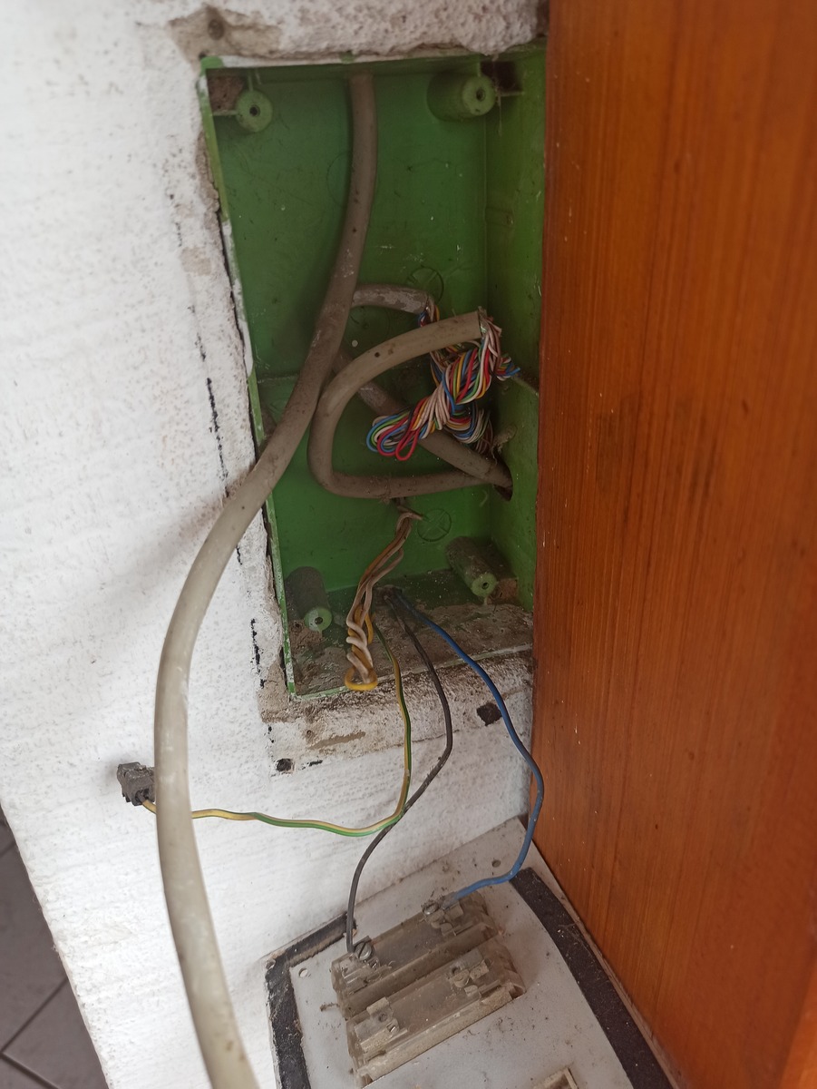

ich habe aktuell das Problem, das die Haustelefonanlage nicht funktioniert, da damals wohl jemand alles komplett vermurkst hat. Näheres siehe Bilder.

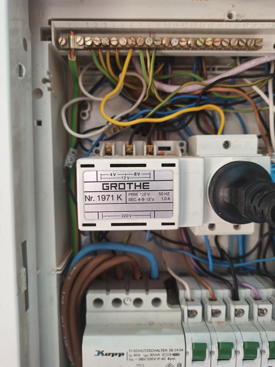

Jetzt würde ich gerne von euch wissen, ob man da noch was machen könnte, der Klingeltrafo ist auch ganz komisch zwischen nach dem Trafo und gegen Neutralleiter vom Netz geklemmt, es liegen somit am Klingeltaster 7,6 Volt an und zwischen Neutralleiter Netz und Ausgang direkt am Trafo liegen 9,7 Volt an.

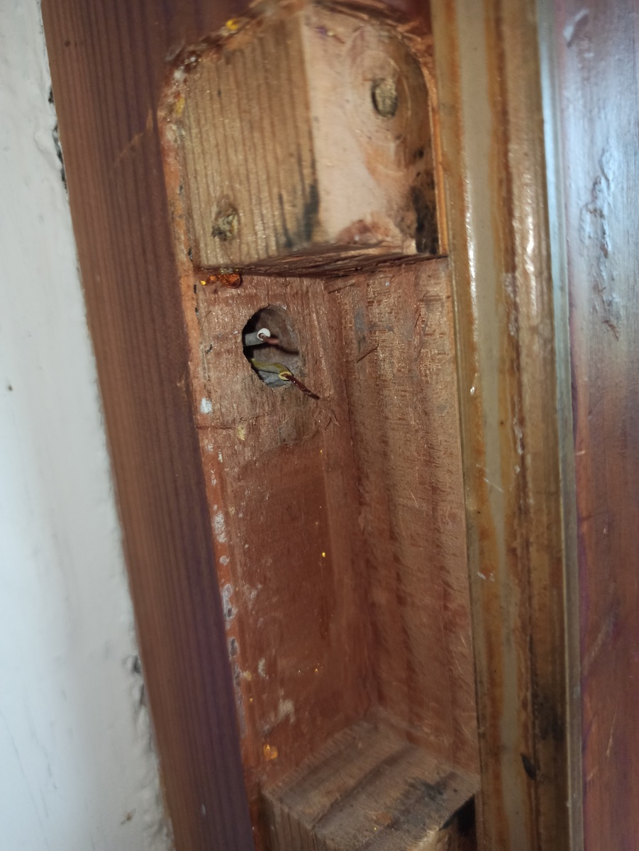

Außerdem wurde, wie man an den Türscharnieren sehen kann, das Scharnier, das die Tür elektronisch öffnen konnte, entfernt. Der Türsummer ist wohl auch nicht mehr vorhanden.
Kann man das noch retten, oder wäre es schlauer, sich direkt alles neu zu holen(Zeit zum basteln hätte ich schon, allerdings wäre es wünschenswert, wenn es dann auch funktionieren würde)? Die vorhandene Verkabelung kann ich allerdings nicht ersetzen, da das für mich in meinem Verhältnis steht.
Ich hätte halt erstmal gerne wieder, das die Gegensprechanlage wieder funktionieren würde, meiner Einschätzung nach wäre das mit ein paar Teilen von AliExpress wohl machbar? Ich hätte halt für den Anfang erstmal wieder eine Mikrofonkapsel und einen Lautsprecher eingebaut. Wenn jemand eine Idee dazu hätte, wie ich die elektrischen Türscharnier auch wieder zum funktionieren bringen würde, wäre ich um die Äußerung dieser hier im Thread auch sehr dankbar

Es steht nicht ohne Grund in der Überschrift Pfusch.. Es wurden Flachbandkabel für 230 Volt als Klingelleitungen verwendet, ja. Das ist ja aber wohl jetzt auch nicht das größte Problem, nehme ich mal an, die Glocke funktioniert..

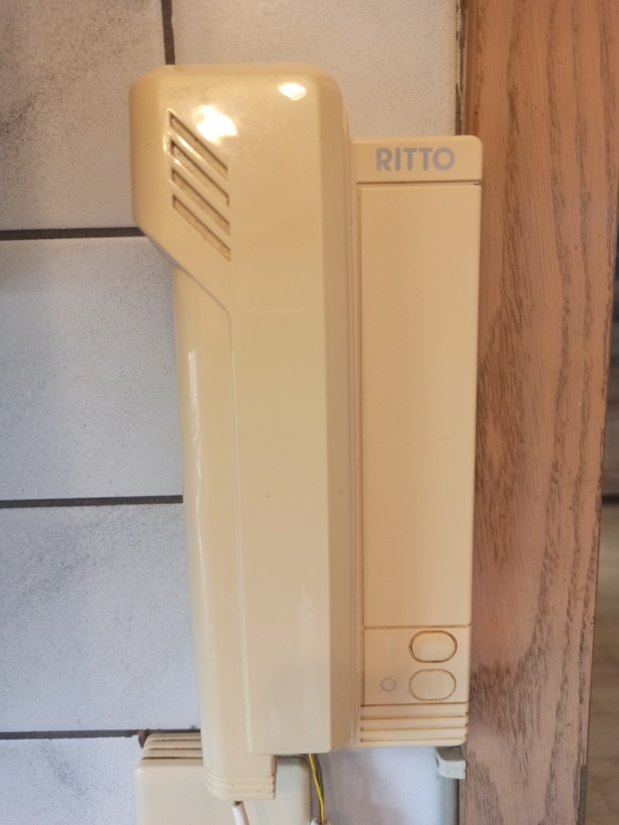

Es ist in drei Räumen der Ritto Hörer verbaut, dorthin gehen auch noch die Telefonkabel.

Sieht mir eher danach aus, als ob die ganze Sprechanlage samt Türöffner zurück gebaut (entfernt) wurde. Mit den veralteten Sprechstellen kannst du ohne das zugehörige Gerät an der Haustüre nichts mehr anfangen.
Du wirst das wohl von einem Elektriker komplett erneuern lassen müssen.
Ist das eine Frage oder eine Aussage? Die Antwort lautet jedenfalls: ganz sicher nicht.

Wenn die Etagensprechstellen noch vorhanden sind benötigst du mindestens noch eine originale Tür/Torsprechstelle da dort die Elektronik für die Erzeugung des Läutesignals und der Mikrofonverstärker drin ist. Auch das Netzteil wird dann vermutlich ein besonderes sein, meist mit DC Ausgang.
Wir hatten oft "abgesoffene" Torsprechstellen bei denen die Elektronik unrettbar verloren war (völlig vergammelte Leiterbahnen). Die Kunden hatten meist keine Lust auf teuren Ersatz und die Dinger wurden stillgelegt, eine einfache Klingelverbindung irgendwie hingefummelt.
Vermutlich kommt dich eine Neuanlage billiger.....
