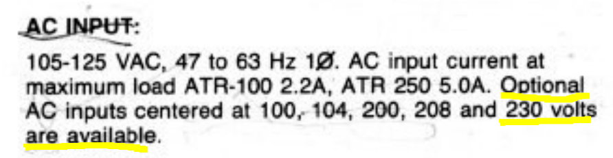

Das im Bild? Da steht im Datenblatt was von "Optional AC inputs ... 230V are available".
Service-Manual/Schaltplan hab ich leider nicht gefunden, wär aber einen Blick wert ob man für die 230V innen nur eine Trafo-Wicklung umklemmen und eine Sicherung austauschen muss
ATR wurde ja von TDk Lambda übernommen. Die älteren ATR-100/250 hatten eine Trafo mit einer Primärwicklung und waren nicht durch umlöten auf andere Netz-Spannungen anpassbar. Die später gefertigten hatten die von Enrst B. beschriebne Anpassbarkeit.
Musst Du also öffen und nachsehen.

Hab das Teil vorhin mal aufgeschraubt. Trafo hat nur eine 110V Primärwicklung und der Lüfter ist auch ein 110V Typ.
Hab mal ein paar Fotos mit angehängt.
Also müsste ich mir nen anderen Vorschalttrafo zulegen um es voll ausnutzen zu können.
