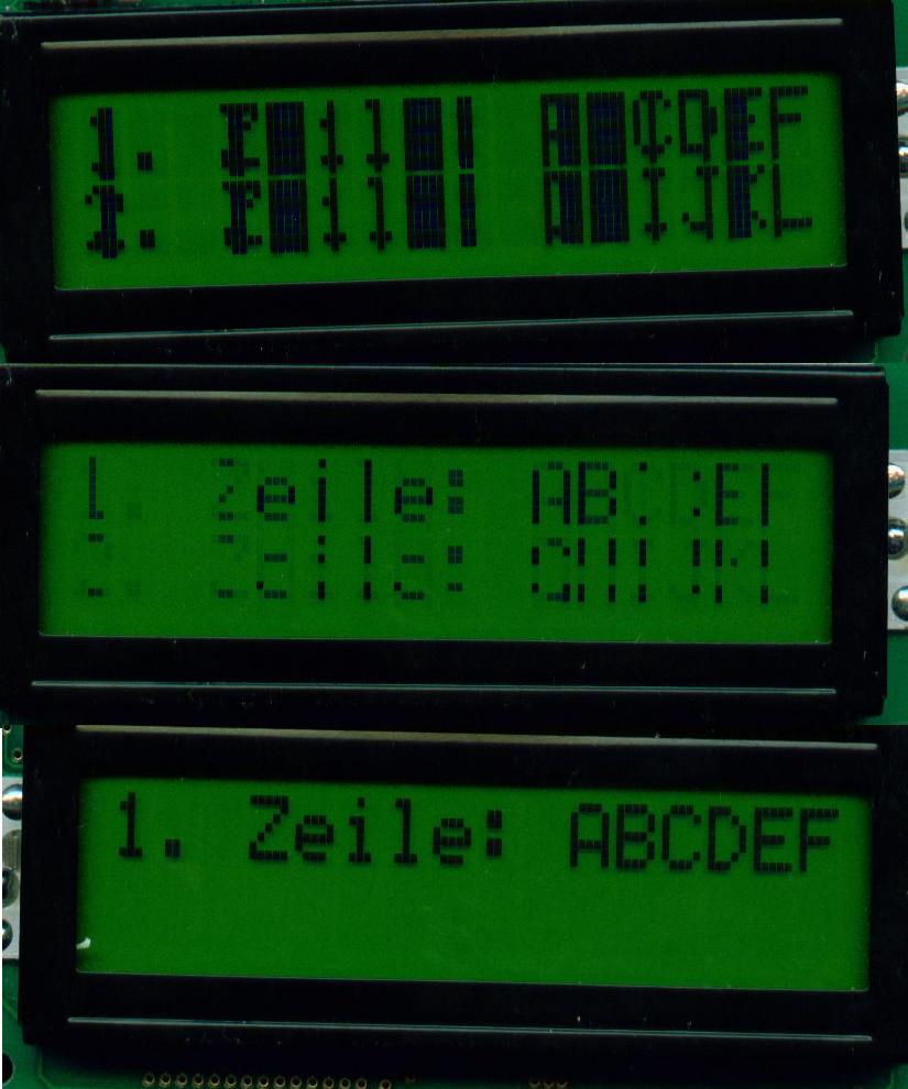

ich habe ein seltsames Problem mit einem 2x16-Zeichen LCD mit
HD44780-Controller.
Ich steuere das Display im 4-Bit-Modus mit einem ATtiny2313 (was aber
eigentlich egal ist) an (mit dem leicht veränderten Code von
http://www.avr-asm-tutorial.net/avr_de/lcd4_500.html).
Wenn ich das Display nur im 1-zeiligen-Modus initialisiere, ist alles in
Ordnung (allerdings sehe ich dann natürlich nur eine von zwei Zeilen)
Im 2-zeiligen-Modus jedoch, werden zwar alle Zeichen geschrieben,
allerdings ist in der 2. Zeile die 4. und 5. Pixelreihe ausgefallen (was
aber definitiv nicht an der Kontaktierung liegt, da man bei voll
aufgedrehtem Kontrast auch diese Pixel schwach sieht, so als wären sie
vom Controller nicht angesteuert). Außerdem sind senkrechte (schwarze)
Streifen über beide Zeilen zu sehen.
Im Anhanhg habe ich ein Bild von dem Fehler (einmal mit aufgedrehtem
Kontrast, einmal mit schwachem Kontrast und einmal im 1-zeiligen-Modus)
Ich kann mir diesen Fehler nicht erklären, da die Verkabelung wohl O.K.
ist (ansonsten würde ja die 1. Zeile nicht gehen). Andererseits kann ich
in der Software auch keinen Fehler finden.
Hat irgendjemand eine Idee, wo hier das Problem liegen könnte?

Ich konnte das Problem nun selbst lösen. Nachdem ich mir die
Displayplatine nochmal genau angeschaut habe, habe ich festgestellt,
dass Pin 59 und 60 des HD44780 einen Kurzschluss hatten. Nun
funktioniert wieder alles.
