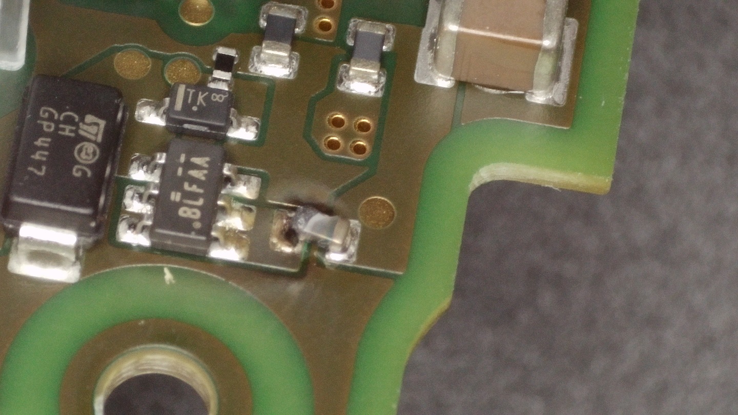

Hallo zusammen, in einem LIDAR Sensor ist unter anderem ein Bauteil defekt von dem ich nur ahnen kann, dass es eine Sicherung oder ein Ferrit ist. Um das besser eingrenzen zu können bräuchte ich die Info, um welches Bauteil es sich bei dem BLFAA Baustein handelt.

Das'n Ferrit, BLFAA was Loadswitchiges oder ein FET. Die Spule verdampft nicht ohne Grund, da ist wesentlich mehr kaputt.
Ja das vermute ich schon auch. Grund war definitiv eine falsch gepolte Versorgungsspannung von 24Volt. Das alleine hat aber noch nichts kaputt gemacht. Hat erst gefunkt, als der Laptop über die USB Buchse angesteckt wurde. Mal schauen, was da noch alles so geschrottet wurde.
OP #8087603
Jens M. schrieb:
Ah, eine Masseschleife, evtl.? 24V auf "GND" über USB gegen PE = Bumm.
Ja so schauts aus. Das Ding ging halt nicht und statt dass der Kollege auf die Polarität der Stromversorgung geschaut hat, dachte er sich, da stecke ich mal den Laptop an und schau, ob ich da was sehe und schon wars erledigt. Sick nimmt 161 EUR für die Begutachtung und gibt dir danach erst einen Reparaturpreis. Dafür bekommt man vermutlich einen neuen LIDAR. Btw. Neupreis 1450 EUR.
