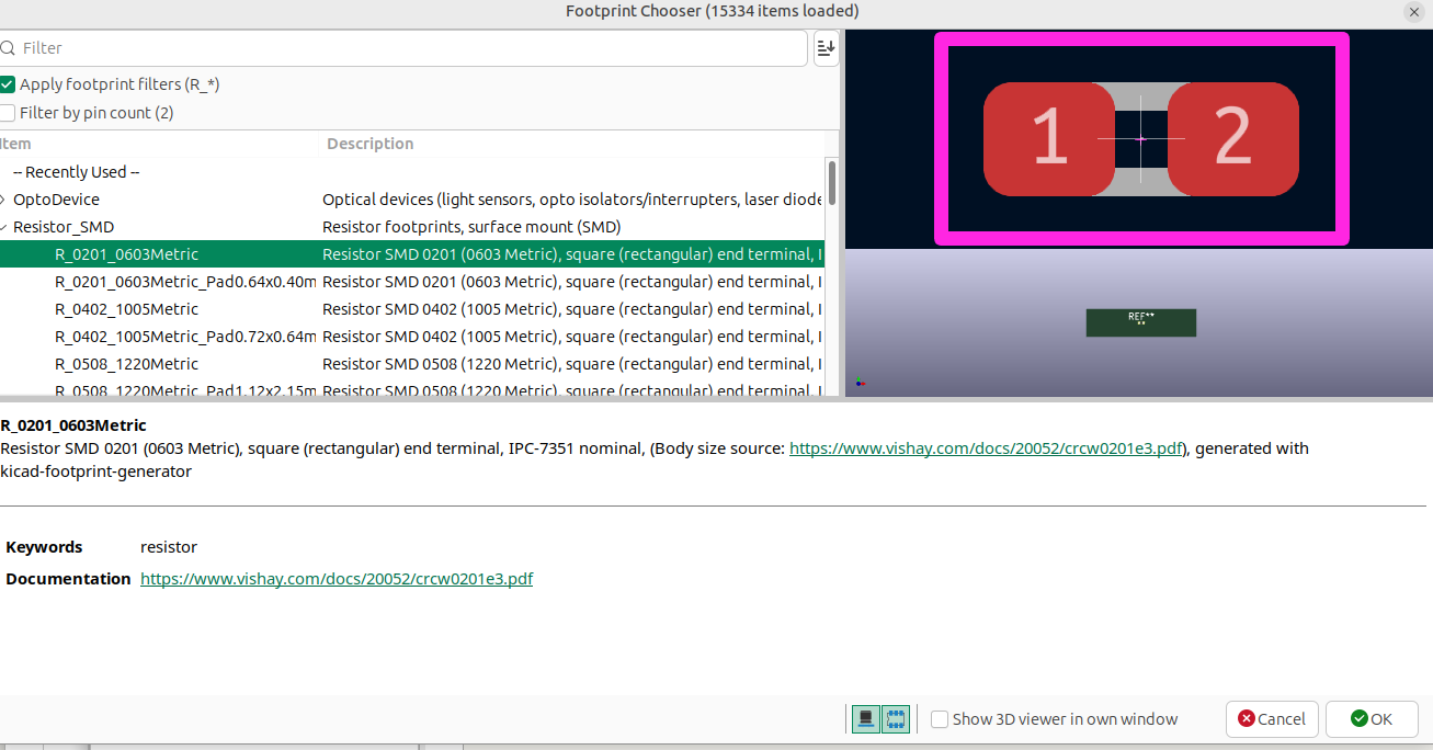

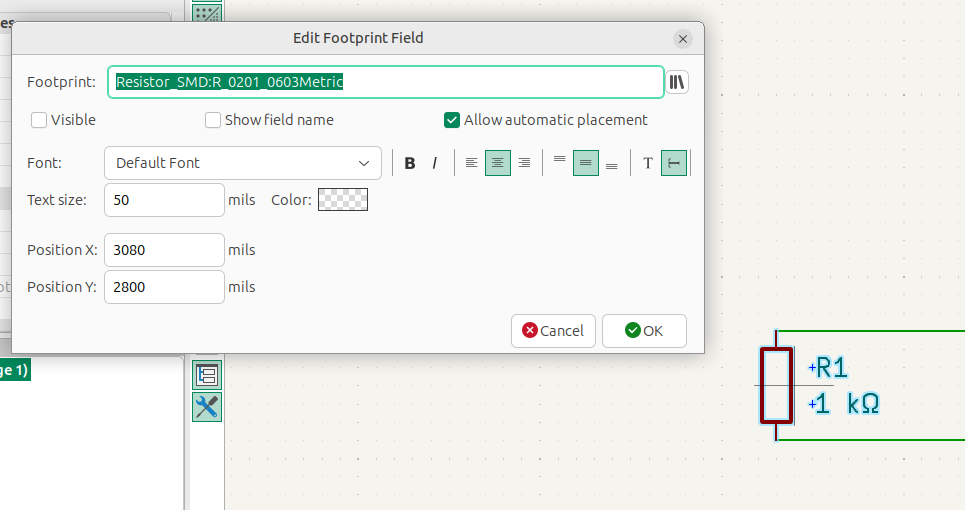

Bezüglich deiner zweiten Frage: wenn du einen Footprint zuweist, entweder über die allgemeinen Eigenschaften ("E") oder direkt ("F"), dann bekommst du dieses Auswahlfeld, wo rechts der Button mit den stilisierten drei Büchern ist für die Bibliotheksauswahl.
Im sich dann öffnenden Dialog kannst du einerseits links oben das Häkchen setzen, dass die Auswahl auf die Filter limitiert wird, die beim Symbol hinterlegt sind. Außerdem wird rechts standardmäßig die 2D-Ansicht gezeigt, mit dem Button unten links kannst du außerdem noch die 3D-Ansicht einblenden.
