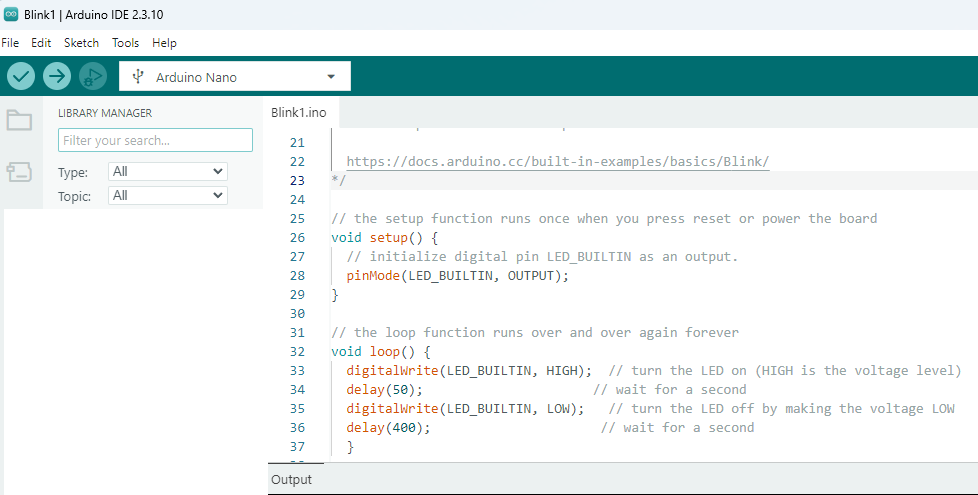

Hallo, habe einmal eine Bilderserie angefertigt, wie ich das Programm "Blink" auf einen Arduino Nano flashe. Ich verbinde den Nano mit dem USB-Port des PCs, auf dem ich Arduino-IDE öffne. Dann suche ich im Filemenü "Sketchbook" "blink1.ino" aus. Bild Arduino_01

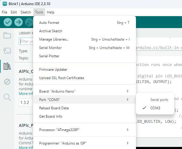

Dann gehe ich über Menü "Tools" auf Ports und klappe den richtigen (Port 3) auf.
Bild Arduino_02
Wenn da nichts angeschlossen ist, kommt Fehlermeldung "kein Port gefunden" o.ä.

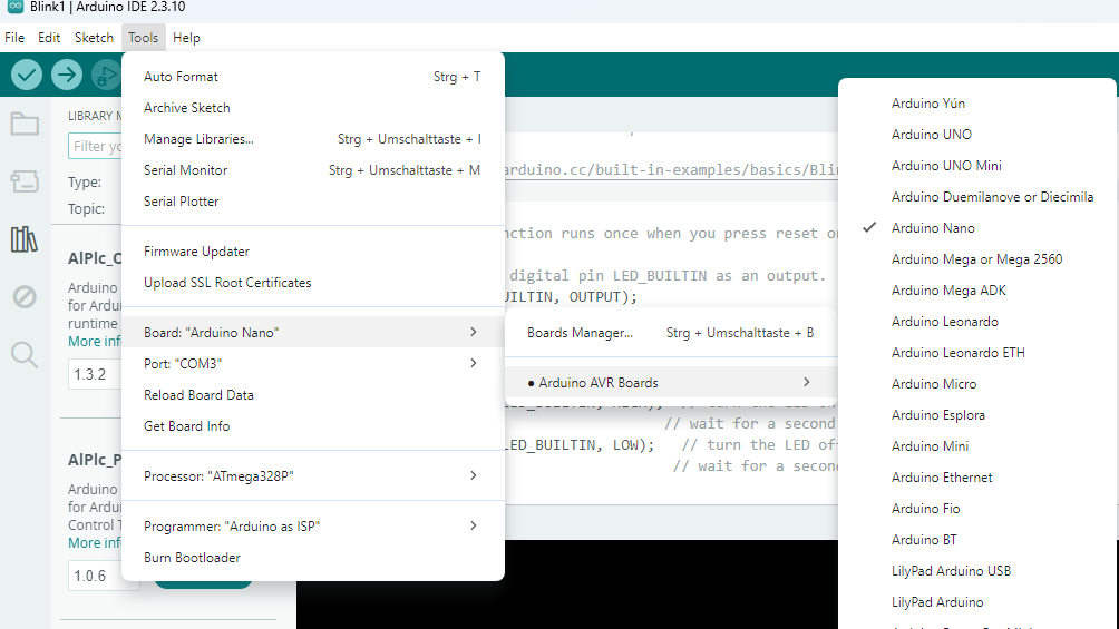

Dann über Board den richtigen angeschlossenen Arduino auswählen.

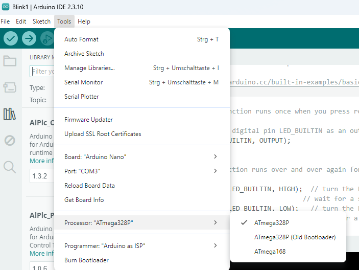

Bild Arduino_03 Dann über Boardprozessor den richtigen Bootloader auswählen.
Bild Arduino_04 Hier hakte es bei mir. Denn viele Arduinos haben den "old bootloader" noch drauf.
Da kommen dann Fehlermeldungen "not in sync" o.ä. Wie man den aktuellen Bootloader flasht, ist auch leicht.

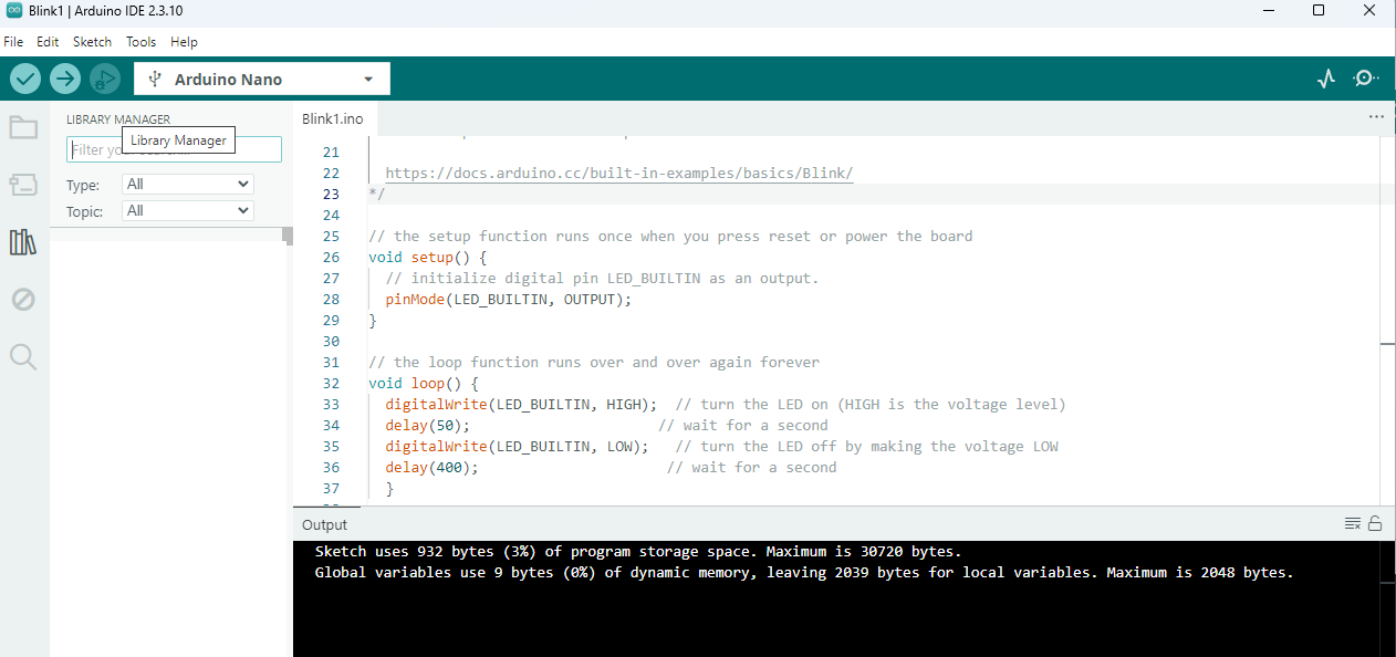

Dann upload. (Compile and upload successfully done.)
Bild Arduino_05
