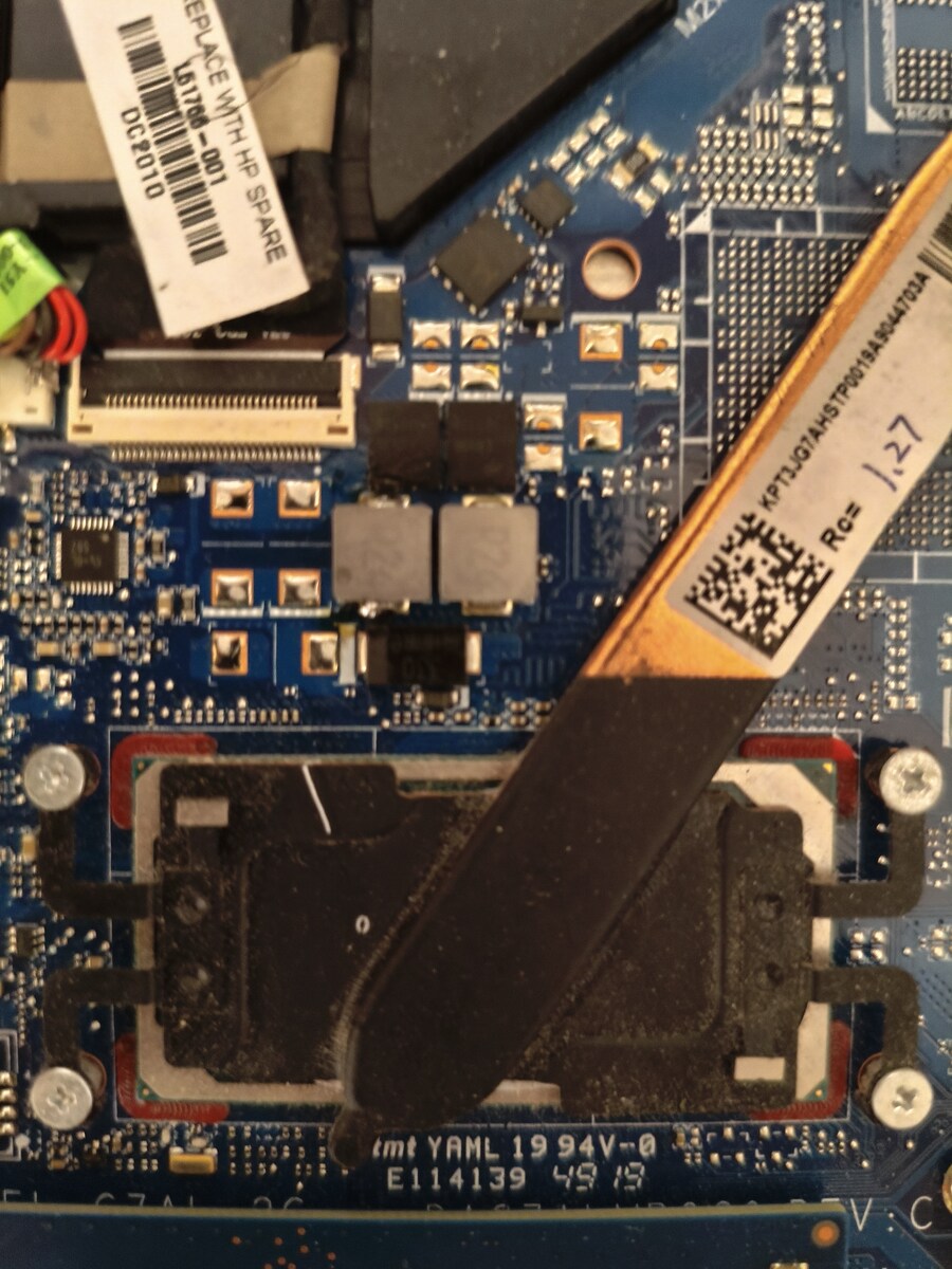

ich habe ein HP Motherboard, wo die Induktivität / Drossel / Coil beim Einschalten heiß wird, die CPU wird warm und der Lüfter läuft. Wenn der so eine Zeit (3-5 Minuten) läuft funktioniert er beim nächsten Neustart. Die entsprechende Spule hat ein Widerstand von 1 Ohm, welches zum Anfang erst 1,5 Ohm hat und denn runter auf 1 Ohm geht.
Die Dioden selbst haben keine Auffälligkeiten, auch dir Mosfets zeigen keine Auffälligkeiten beim Messen.
Wenn der Laptop läuft und der Mosfet mit Kältespray besprüht wird, geht der Laptop kurz aus und denn wieder an. Die Spule kühlt sich im Betrieb ab so das sie kein auffällige Temperatur hat.
Die Lötstelle selbst habe ich auch schon nachgelötet.
Kann dennoch der entsprechende Mosfet bzw. die Spule defekt sein oder hat jemand noch eine andere Idee?
