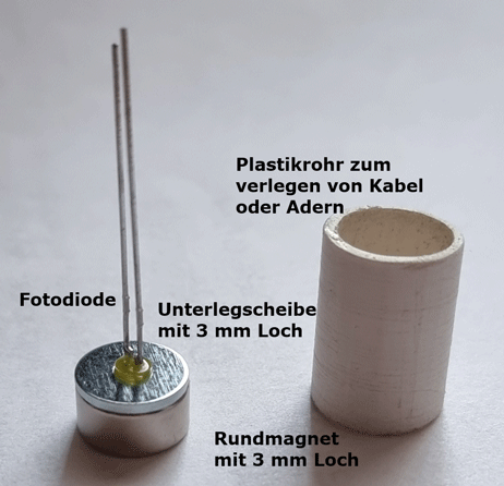

Ich habe gestern einen neuen Rundsteuerempfänger bekommen und dort ist eine rote LED verbaut (Durchmesser ca 3mm). Diese LED blitzt im Sekundentakt. Jetzt möchte ich mit einem Photosensor die LED auslesen und zählen wie oft pro Minute die LED tatsächlich blitzt und dies in ein Logfile schreiben. Als Gerät habe ich mir schon einen ESP32 (mit WLAN) bestellt und werde voraussichtlich eine Phototranse benutzen um die Impulse aufzunehmen. Das ESP32-Board hat einen mikro SD-Kartenslot und Arduino dann das entsprechende Code soll geschrieben werden, Frage: wie baut man einen Magnethalter für die LED ohne Kleben zu müssen?
Ich hatte zum Ablesen der Impulse eines eHZ-Stromzählers einen kleinen Rundmagnet mit 3 mm Loch und eine Unterlegscheibe mit ebenfalls 3 mm Loch genommen. Als Gehäuse habe ich ein Plastikrohr mit 12 mm Durchmesser vom Baumarkt geholt. Rundmagnet und Unterlegscheibe haben einen Aussendurchmesser von 12 mm. Der Magnet ging bei mir etwas schwer in das Rohr hinein. Dafür habe ich einen kleinen Schraubstock benutzt. Die Unterlegscheibe geht gut hinein. Die Fotodiode habe ich vor dem Einsetzten schon vorher mit den Anschussdrähten versehen. Den Innenraum habe ich mit Uhu-Plus vergossen. mfg Klaus
