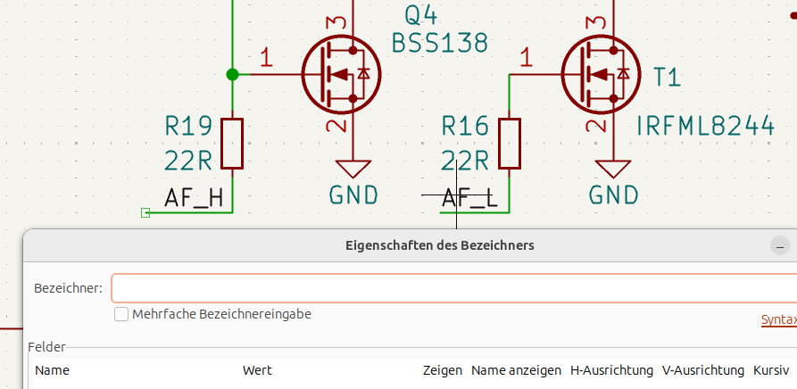

Erstelle zum ersten Mal einen größeren Plan mit KiCAD. Durch Zufall fiel mir auf, dass die Bezeichner (Label) öfters nicht korrekt mit der zugeordneten Leitung verbunden sind. Irgendwas passt nicht am Vorgehen, leider fallen die Fehler nicht gleich auf: wähle eine Leitung (Netz) aus und drücke auf der Tastatur "L". In das Popup "Eigenschaft des Bezeichners" trage ich im Feld "Bezeichner" den Label-Namen ein. Im Bild ein Ausschnitt mit zwei Labels, AF_H und AF_L. AF_H scheint korrekt verbunden, AF_L nicht. Jedenfalls sehe ich dort keinen Eintrag im Bezeichner, wenn ich das Netz nochmal anwähle und "L" drücke. Beim Label AF_H wird nach Tastaturdruck "L" sofort der Labelname AF_H an den Mauszeiger gehängt. Also völlig anderes Verhalten bei augenscheinlich sehr gleich aussehenden Labels - wenn es denn wirklich welche sind.
Was kann man denn da so falsch machen? Ist an mehreren Stellen passiert.

Das Label hat einen Anschlußpunkt wie ein einpoliges Bauteil. Der muss richtig mit dem Netz verbunden werden und nicht in der Luft hängen - wie bei allen anderen Verbindungen auch. Verifizierung: Selektiere das label und ziehe es mit ctl+G. Dann wirst du sehen ob es angeschlossen ist.

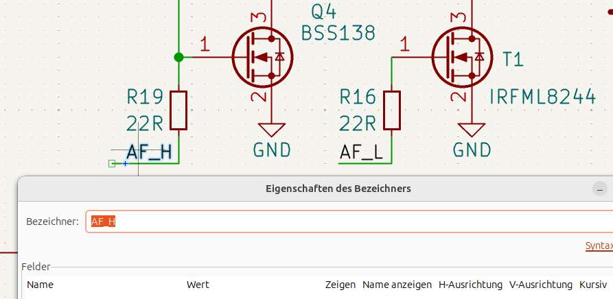

Jetzt fällt mir ein Unterschied beim Anwählen und "L" auf der Tastatur auf: Beim AF_H-Label bleibt die Auswahl bestehen und folglich wird im Bezeichner-Popup das Label korrekt ausgewiesen. Beim AF_L-Label deselektiert das Netz sobald ich auf "L" tippe - warum auch immer. Folglich ist das Popup im Bezeichner leer.

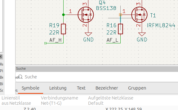

du kannst die korrekte Zuweisung ganz einfach prüfen: Wenn du die Leitung auswählst, wird unten links der Name des Netzes angezeigt. Wenn der Name korrekt ist, ist das Label richtig angeschlossen.

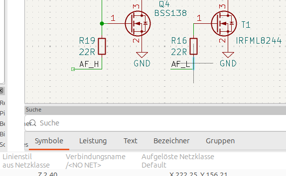

Danke Simon, das war der entscheidende Hinweis.
Demnach konnte ich beiden Netzen kein Label zuweisen, Verbindungsname ist jeweils /<NO NET> Muss wohl noch ein bisschen üben :-)

Auch nicht übers Kontextmenü. Am Ende sehe ich bei der Auswahl eines Netzes immer /<NO NET>. Außer bei GND- und Powernetzen (+3V3, +12V), da steht was plausibles drin.

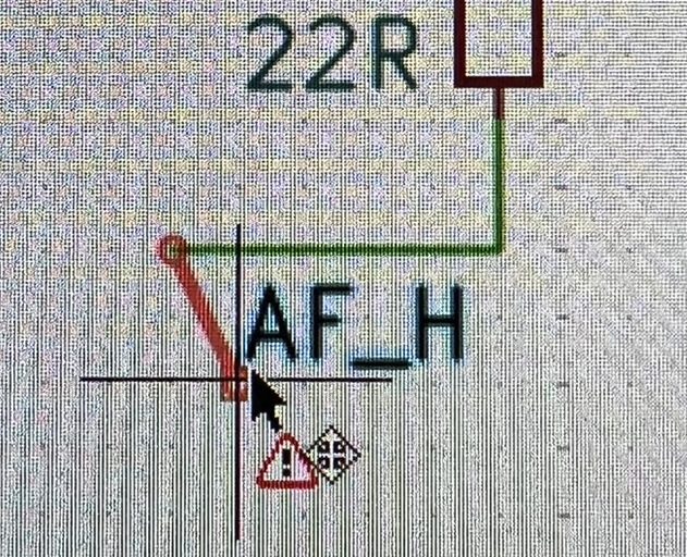

Hab nochmal versucht, die Label nicht irgendwo auf das Netz, sondern genau auf das kleine Quadrat am Ende des offenen Netzes zu packen. Immerhin ist mir bei einem Label (CLK2) eine Zuweisung gelungen.
Das hat einen neuen Nebeneffekt: beim Ziehen des Labels wird ein kleines Warndreieck eingeblendet. Was das auch immer bedeuten soll. Am Ende fehlt dem Netz dennoch das zugewiesene Label.
Musste ein Smartphone-Bild aufnehmen, weil das Screenshot-Tool das Warnsymbol verschwinden lässt.

Was mir auffällt: wenn ich mal die Verbindungen von R16 bzw. R19 zu diesen Labels lösche, dann bleiben dort außer den Beiden "Andock"-Markierungen für die Labels selbst noch einige andere Markierungen stehen, im Screenshot mal hervorgehoben. Ich habe keine Ahnung, welche Objekte sich hinter diesen Kästchen verbergen, aber sowie die Verbindung darüber geht, enteht dieses "/<NO_NET>". Wenn man die Verbindung von R16 / R19 zu den Labels so zeichnet, dass sie nicht über diese ominösen Kästchen verlaufen, dann funktionieren die Labels.
Lösch diese Dinger, und alles klappt.

Danke für die Analyse. Leider sehe ich in meiner KiCad-Version keinerlei Markierungen in dem Bereich. Hab deshalb großzügig den Bereich rechteckig markiert und "Entf" gedrückt, also gelöscht.
Neu gezeichnet und nach der Methode erst "L" drücken, Popup ausfüllen, dann auf Netz absetzen, vorgegangen. Funktioniert!
