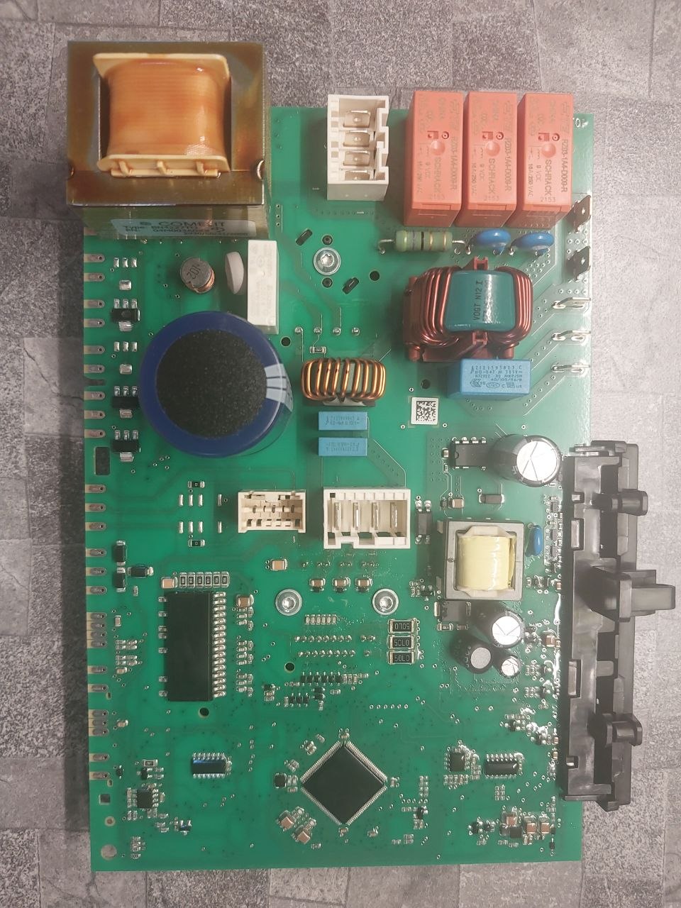

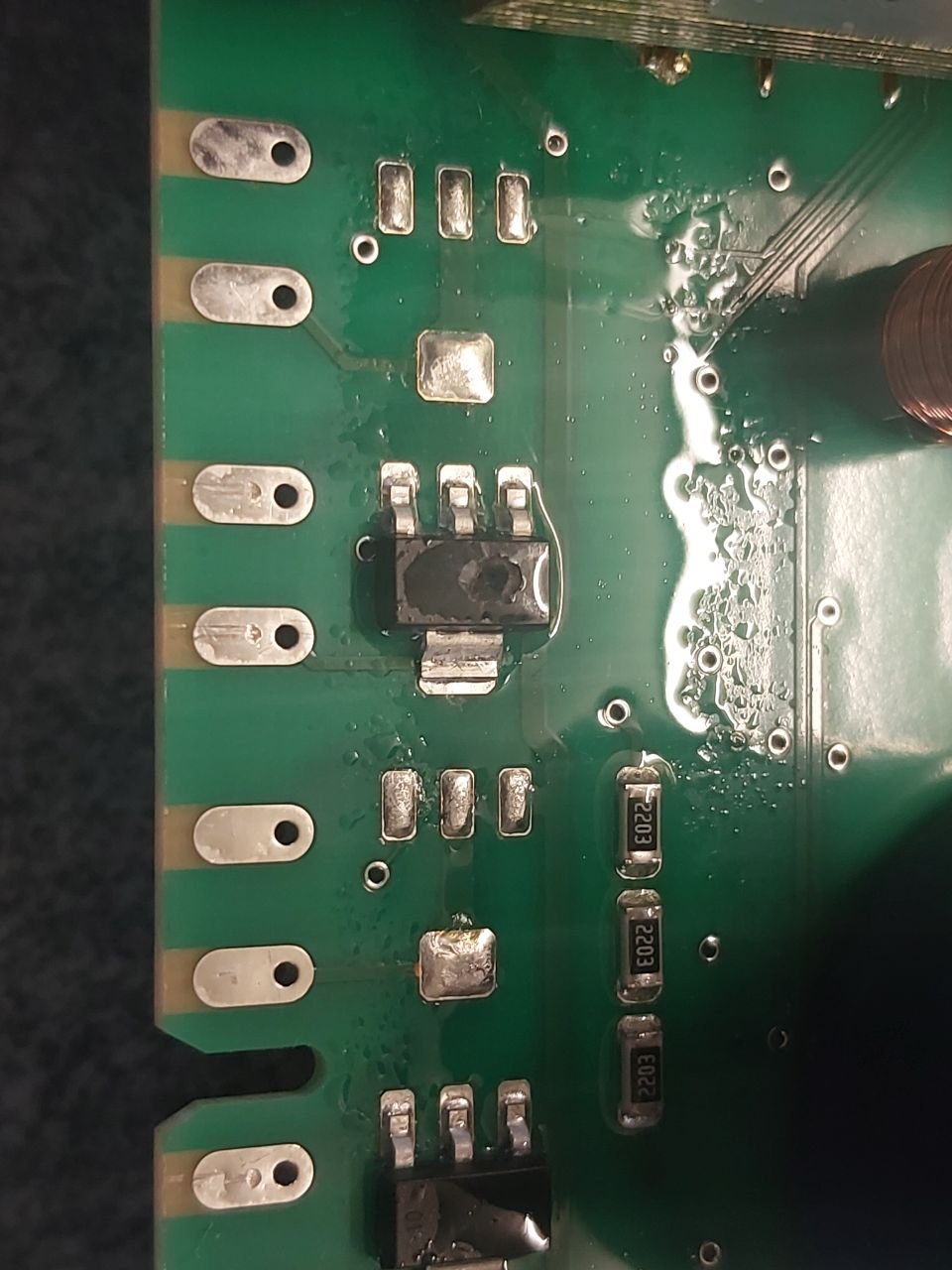

Hallo, bei Bekannten hat der elektrische Aquastop am Waschtrockner ausgelöst, es stand wohl auch Wasser im Gehäuse des Anschlussschlauchs. Schlauch für viel Geld getauscht, Wasser kommt aber immer noch keins und es klingt so, als ob der Hahn zu wäre. Am Aquastopventil des neuen Schlauchs messe ich 4.7kOhm (beim defekten Unterbrechung), sollte ok sein, und wenn die Maschine versucht Wasser zu ziehen, dann nur 0V AC/DC. Auf der Steuerplatine scheint der Triac (?) vor Freude geplatzt zu sein, der das Ventil schalten soll. Leider erkennt man aufgrund des Lacks nicht, was für ein Typ genau verwendet wurde, auch nicht auf den SOT-223 daneben.
Da wird wahrscheinlich irgendein x-beliebiger Triac funktionieren, der 230V abkam, oder muss man noch auf eine weitere Eigenschaft im Datenblatt achten? Danke

Einfach an den Triacs daneben die Bezeichnung ablesen, das sind sicher 3x die gleichen.
Sorry, ich vergaß dazuzuschreiben, dass man zuerst den Lack mit Aceton und Wattestäbchen entfernt, und dann z.B. mit einer Taschenlampe in verschiedenen Winkeln probiert, ob was erkennbar ist.
Ein Z0109 800V 1A Triac wäre optimal (Mouser), Reichelt hat zumindest 600V 1A für 38ct https://www.reichelt.de/de/de/shop/produkt/triac_600_v_1_a_sot-223-110748

Genauer könnt man es nur sagen, wenn der TO die Bezeichnung, oder zumindest ein Detailbild der Platinenunterseite liefern würde. Auf den ersten Blick sieht es aus, wie wenn die Mittellasche der heiße Anschluss ist. Was für einen üblichen Triac spricht.
H. H. schrieb:
Ist nicht pinkompatibel zu den einfachen Triacs!
Danke für den Hinweis, damit fällt eine "Aufrüstung" aus. Marketingtechnisch ist die andere Belegung eigentlich ungeschickt.
OP #8090857
Das ging erstaunlich einfach, siehe Anhang.
Jd106 OT409
OT409 soll wohl von NXP sein, sieht bei der Google Bildersuche nur etwas anders beschriftet aus. Datenblatt finde ich leider keins, aber das ist doch Kategorie Wald und Wiesen Triac, oder?
Edit: Z0109MN0 ist laut Forum der Ersatztyp.
