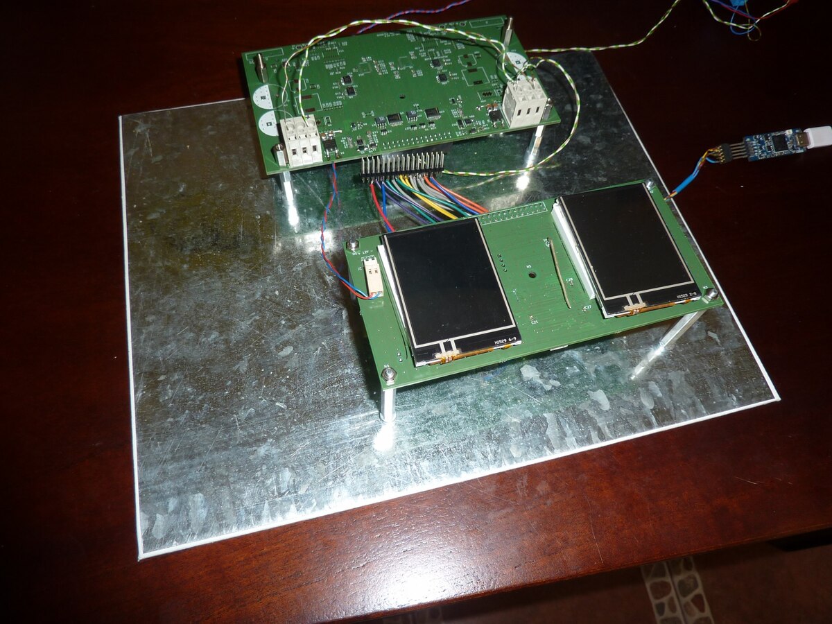

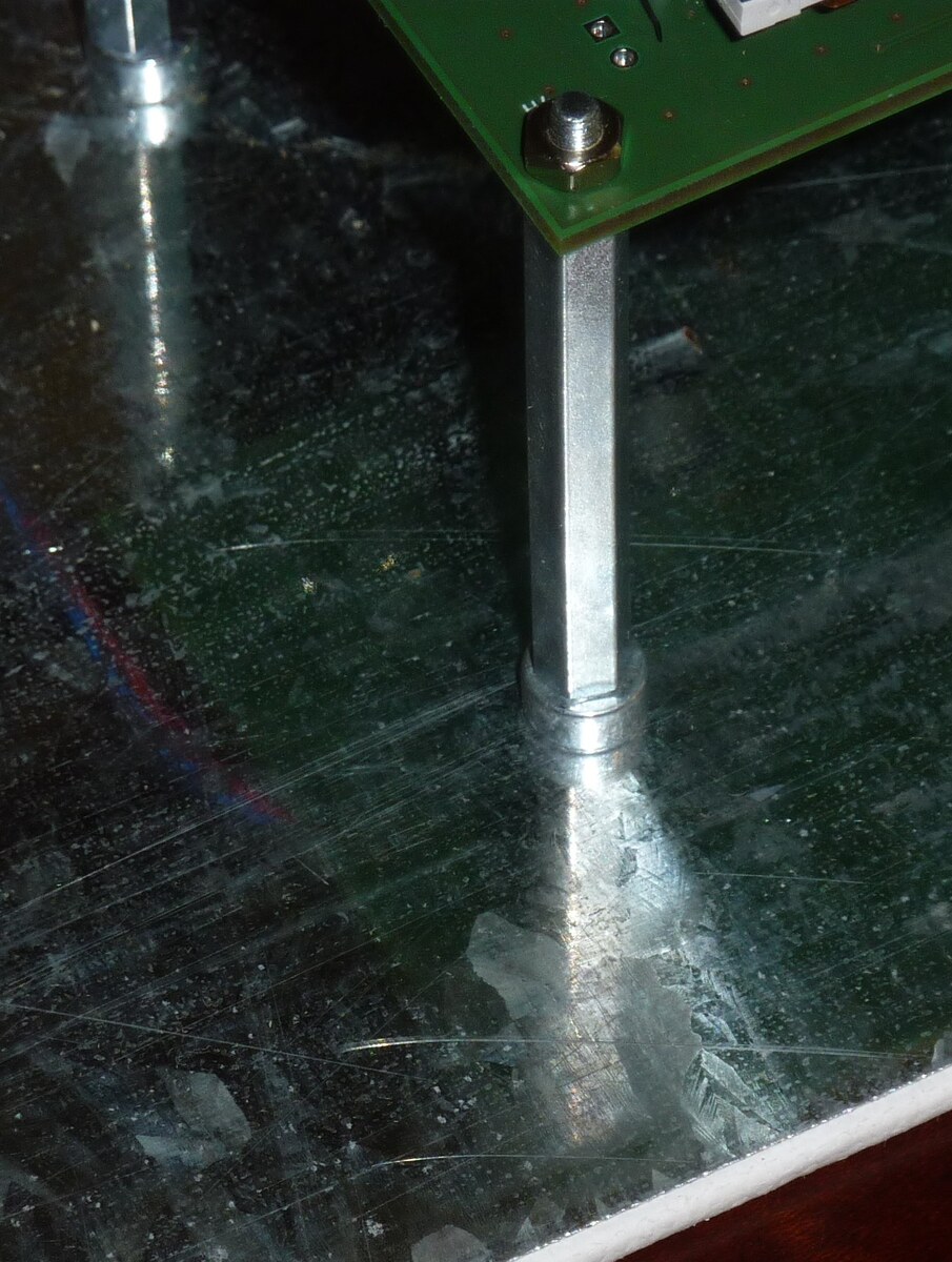

Für das Arbeiten an Leiterplatten, sei es zum Bestücken oder Messen, empfiehlt sich eine passende Halterung. Jetzt gibt es da so schicke Teile bei renomierten Versendern, die aber teilweise ganz ordentlich ins Geld gehen.
Da letztens mein Dachdecker eine halbe Tafel verzinktes Stahlblech dagelassen hat, habe ich mir einen LP-Halter ausgedacht. Das Blech habe ich zugeschnitten und da es sehr dünn ist (ähnlich Weißblech) habe ich es auf eine dicke Pappe geklebt. Alle meine Platinen haben irgendwie Befestigungslöcher. Also kommen dort einfach gleich lange Stehbolzen rein. Und die Fixierung auf der Unterlage erfolgt über kräftige Neodym-Magnete. Ist ausreichend stabil zum Messen, Löten usw.
Als Platte kann man auch ganz einfach aus dem Baumarkt oder Schreibwarenladen eine magnetische Tafel besorgen, die normalerweise an die Wand gedübelt wird und wo dann jede Menge Zettel dranhängen.
Für manche vielleicht ein alter Hut, aber der eine oder andere hat eventuell schon länger nach sowas gesucht.
Viel Spaß damit!

Ich habe auch das Problem keine vernünftige Halterung zu haben. Es braucht ja nicht nur stabile Halter, sondern muss auch den Tisch von der Hitze der Heißluft abhalten (Magnete würde die Hitze auch entmagnetisieren), und am besten kann ich arbeiten, wenn die Handgelenke auf dem Tisch/der Höhe der Platine aufliegen können.
Habe keine vernünftige und günstige Lösung finden können. Was sind da eure Tricks und Erfahrungsberichte?

Metall würde mich stören, weil jeder Kontakt mit Stromführenden Teilen oder gekadenen Kondensatoren Bauteile zerstoren kann. Magneten stören mich, weil Pinzetten und jedes andere metallische Werkzeug daran hängen bleiben. Meine Hilfsmittel:
Außerdem arbeite ich beim Löten gern mit hölzernen Unterlagen und auch hölzerne Wäscheklammern.

Die Jungs von Sensepeek hatten vor ein paar Jahren eine ähnliche Idee: https://sensepeek.com/pcbite-kit-l-insulated (hui haben die Preise angezogen, das spricht definitiv für deine Lösung...).
Funktioniert auch ohne Befestigungsbohrungen und nicht nur für Leiterplatten.
Die Bodenplatte gibts auf einer Seite spiegelnd glattpoliert, damit kann man z.B. Status-Leds auf der Unterseite beobachten oder Stecker stecken, ohne die Platine aus dem Halter zu nehmen.

rein. Da gibts allerlei Spezialmagnete die sich zB mit Senkkopfschrauben an Schraubbolzen befestigen lassen. Nett finde ich die Idee mit den Magnetpins "Player" - in die Prints kann man eine Gummitülle einsetzen und die dann auf die Pins stülpen. Oder die Pins mit einem Kopfloch versehen und dort ein Gewinde einbringen.

Witzige Idee! Den Kritikpunkt "Kurzschlussgefahr" kann man mit einer Klebefolie auf dem Blech begegnen.
Bei vielen Audiogeräten findet man Blechteile zur Abschirmung, die mit 0,5-1mm dicken Kunststoffplatten isoliert sind. Bei der Anwendung von Magneten muss man halt beachten, dass Folien einen Luftspalt darstellen der die magn. Haftkraft dramatisch verringert.

Naja, für den Umgang mit diversen Löt-/Heissluftgeräten nicht die beste Idee.
Aber wer der meisten Hobbylöter hat denn überhaupt blanke und magnetische Metallbleche rumliegen?
Mich erinnert das alles eher an die Mittagsmagazine im TV, die Bastelanleitungen für nicht ausgelastete und phantasielose Rentner, etc. verteilen und den Link zu Obi gleich mitliefern.

Mei, wie phantasielos muss man sein? Das Blech darf gerne lackiert sein, wäre sogar vorteilhaft.
So, wo gibt es Bleche? Frag mal die Frau ob sie eines aus dem Backofen übrig hat, das wäre dann auch toll hitzebeständig, sofern lackiert. Die Frage nach magnetisch lässt sich schnell mit einem Magneten feststellen. Beim Sperrmüll gibt es genügend Weiße Ware die mit Stahlblechen verkleidet ist. Je nach Gemeinde darf man da auch was mitnehmen ohne etwas zahlen zu müssen (bei uns muss man).
Komplett hilflose lassen sich das Blech (lackiert) zuschneiden und liefern. 200 x 170 mm für 10,86 € + Porto.
