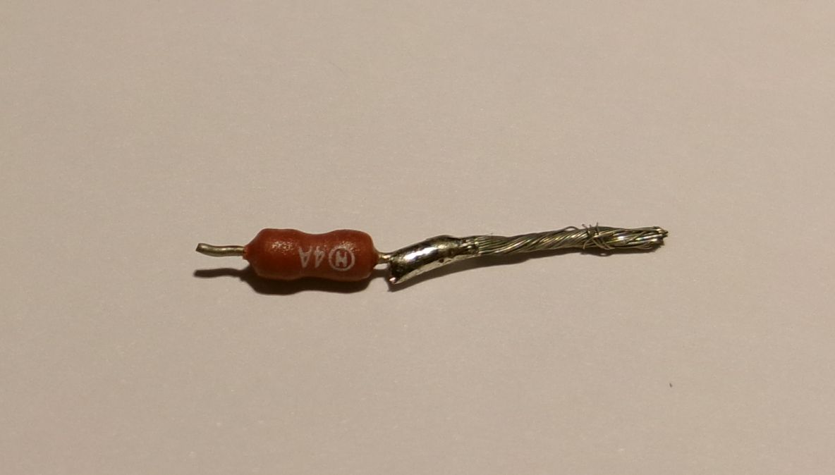

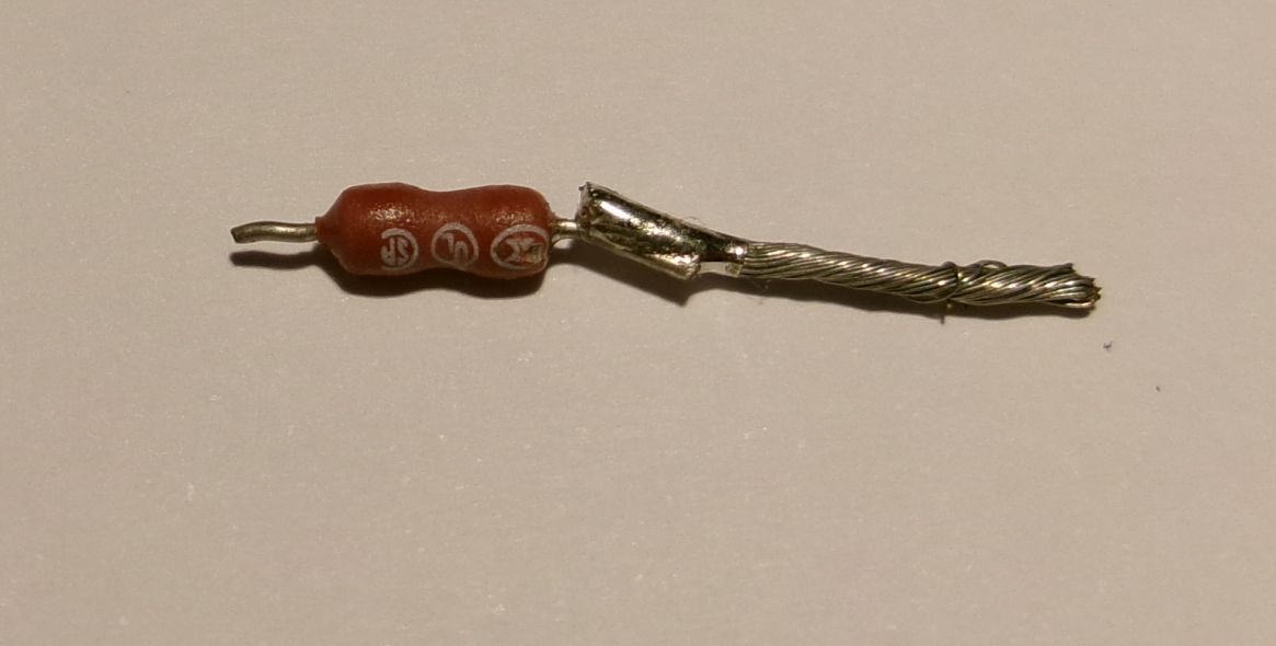

Was ist das für eine Sicherung? (Gardena, 18V-System)
OP #8091257
Scheint 4A zu sein, aber sieht aus wie ein Sicherungswiderstand. War direkt am Stecker (+-Pol) angelötet. (6,3mm Flachstecker) Ein Anschluss von der Sicherung ist mir abgebrochen. Löten geht leider nicht mehr.

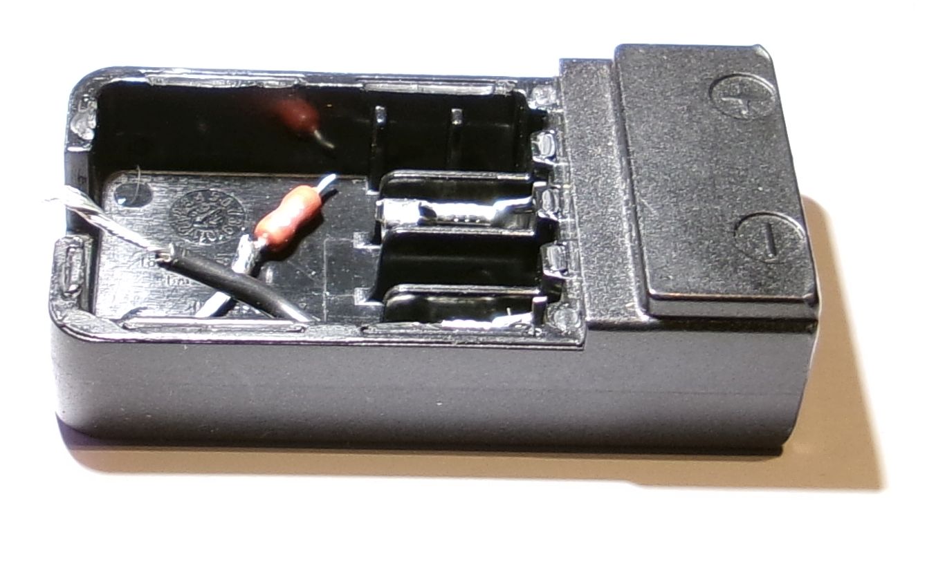

Habe die Sicherung 4A eingelötet. https://www.reichelt.de/de/de/shop/produkt/kleinstsicherung_traege_4_a-242321#closemodal
Ladestrom fliest (600mA) Also eigentlich alles OK. Nur der Akku blinkt nicht beim laden. Was er sonst immer getan hat. Akku ist nicht Tiefentladen, habe das auch mit einem weiteren Akku getestet. Blinkt beim laden ebenfalls nicht. Habe ich was übersehen?
Eigentlich war nur ein Kabelbruch die Ursache für den Thread. Also Kabel gekürzt und neu angelötet. Dabei hat sich die Sicherung zerlegt. Dann die neue von Reichelt reingelötet, und nichts geht mehr. Ist alles in einem kleinen Stecker verbaut. Viel Platz ist da nicht. Foto ist oben. Ladergerät ist dieses hier.

Hallo, Funktioniert alles wie es soll. Ich hatte den Falschen Steckkontakt erwischt, also falsches Loch für den Flachstecker. Hatte über den Stromausgang (+) für die Maschine (Motor) geladen, und nicht über das BMS. Man wir älter :( Ein Problem ist auch, wenn man Geräte zerlegt, und die nach 3-4 Wochen wieder zusammenbauen will. Da ist es schon sehr hilfreich wenn man vorher Fotos macht.
