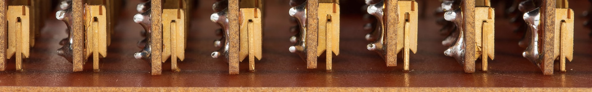

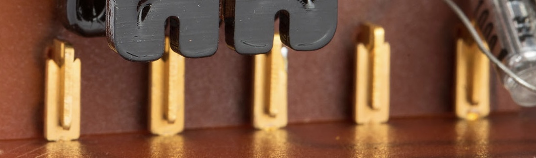

Wer kennt den Hersteller der gezeigten PCB Kontakte?
OP #8091404
Moin,
Kennt jemand von Euch Näheres bzw. zufällig den Hersteller der gezeigten LP Kontakte? Ich könnte sie für ein Nostalgie Projekt gut gebrauchen.
Vielen Dank im Voraus für weiterführende Hinweise.
Gruß, Gerhard
OP #8091492
Daniel P. schrieb:
https://www.mouser.com/datasheet/2/40/varicon-43683.pdf pdf-Seite 35 Heißt Varicon Contact Strip von AVX und wird vorkonfektioniert auf Trägern geliefert. Auf der darauffolgenden Seite gibts die verschiedenen Bauformen. Hieß früher wohl ELCO Varicon bis es 1989 von Kyocera gekauft und danach in AVX eingegliedert wurde.

Moin,
Eine erste Recherche bei Mouser ergab, daß die AVX Verbinder nur direkt vom Hersteller erhältlich wären. Man wird die Suche erweitern müssen. Vielleicht finden sich andere Möglichkeiten. Trotzdem war der Hinweis für mich Gold wert.

https://edac.net/series/100
EDAC scheint die Steckkontakte auch zu bauen (kanadische Firma). Guck dir die 100/103/105 und 106er Serie an.
Nachdem keiner weiß welche Teile du benötigst, hier nur als Beispiel: 100-290-208 bei mouser, 800 Stück lieferbar für 44c pro Stück.
Bei AVX läuft der Steckverbinder als highrel (Avionik, Militär,...) deswegen sind die kaum verfügbar und sehr teuer.

Digikey führt die gewuenschten Teile auf, leider mit Mindestabnahme von 1000 Stück. Die Preise wären prinzipiell in kleineren Mengen ertragbar.
Bei Mouser kann man kleinere Mengen wählen, aber 9 Wochen Lieferzeit. Preise bewegen sich um CDN$50 per 100.
Es handelt sich um 100-290-208/210 und 100-290-250.

100 Kontaktpaare sind bestellt, wenn auch die Lieferzeit leider bis auf Anfang Novemver verzögert ist. EDAC sendet mir aber vorerst 20 Muster zum Testen. Leider konnte ich nicht direkt bestellen, weil sie nur über Distris verkaufen. Naja, ich werde es überleben.
