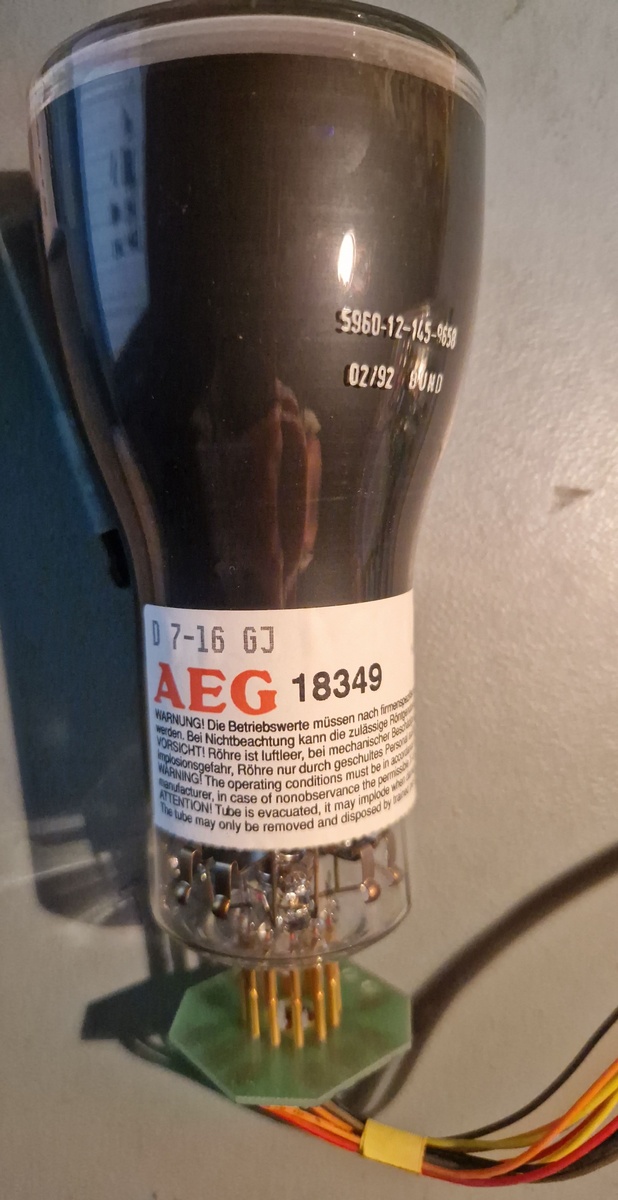

Hier im Angebot eine D7-16GJ die noch völlig neu und unbenutzt ist. Eine 7cm Röhre die mit nur 16cm Länge und geringem Heizstrom ideal für den Bau einer wirklich kleinen Uhr hervorragend geeignet ist. Dank der verfügbaren modernen Bausätze für die Steuerung ist so der Bau einer Uhr möglich die wirklich wenig Platz beansprucht und so den mechan. Aufwand deutlich erleichtert. Die modernen Bausätze beinhalten ein frei einstellbares Anzeigemanagement (z.B. nachts und bei großer Umgebungshelligkeit aus) so das damit ein Betrieb über etliche Jahre möglich ist. Zusätzlich ist eine kleine Platine als Fassung mit ca. 30cm langen Kabeln die problemlos an die Umgebung angepasst werden können dabei. Preis Röhre und Fassung = 30€ zzgl. versicherter Versand ca. 7€ nach Wunsch mit Hermes oder DHL, Bezahlung gern per Paypal oder auch Überweisung.

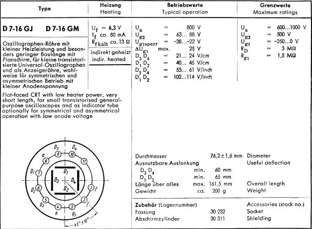

Bradward B. schrieb:
Frage zum Datenblatt, wie sind die "maximum Ratings" R_D und R_g1 zu verstehen ? Wohl nicht so, daß da ein Widerstand von höchstens 1.5 resp. 3 MΩ dran darf ?!
Genau so. Von diesen Elektroden muss eine galvanische Verbindung zur Kathode bestehen, und die darf nicht hochohmiger als der genannte Wert sein.
