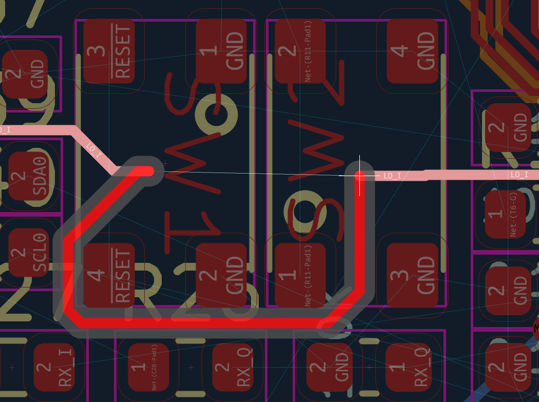

Vielleicht hat jemand einen Tipp für mich als KiCad-Neuling. Habe dass Problem, dass Kicad im Layout-Editor bisweilen einfach nicht der von mir gewünschten Route folgen will. Schlägt dagegen irrsinnige Umwege vor. Im Bild ein krasses Beispiel. Habe mich von beiden Seiten bis zur "verbotenen Zone" vorgearbeitet.
Könnte natürlich an meinen selbst gebauten Footprints liegen. Sehe da aber nichts verdächtiges, siehe Bild Footprint-Editor. SW1, SW2 sind Mikrotaster, wie in vielen Auto-Funkschlüsseln verwendet.
Alle Layer sind in beiden Editoren eingeschaltet, außer F.Fab im Leiterplatteneditor. Gibt's noch versteckte Optionen?

Hallo Wulf,
für mich sieht es so aus, als ob dir in deinen selbstgebauten Footprints ein kleiner Fehler unterlaufen ist. Der Bezeicher REF* liegt auf einer Kupferlage, daher ist er auch rot. Er hat dann ein spezifisches Potential und unterliegt den Abstandsregeln für Kupfer.
Setz ihn mal um auf Silkscreen oder Doku-Layer. Dann müsste das Routing klappen.
Viele Grüße Christian
