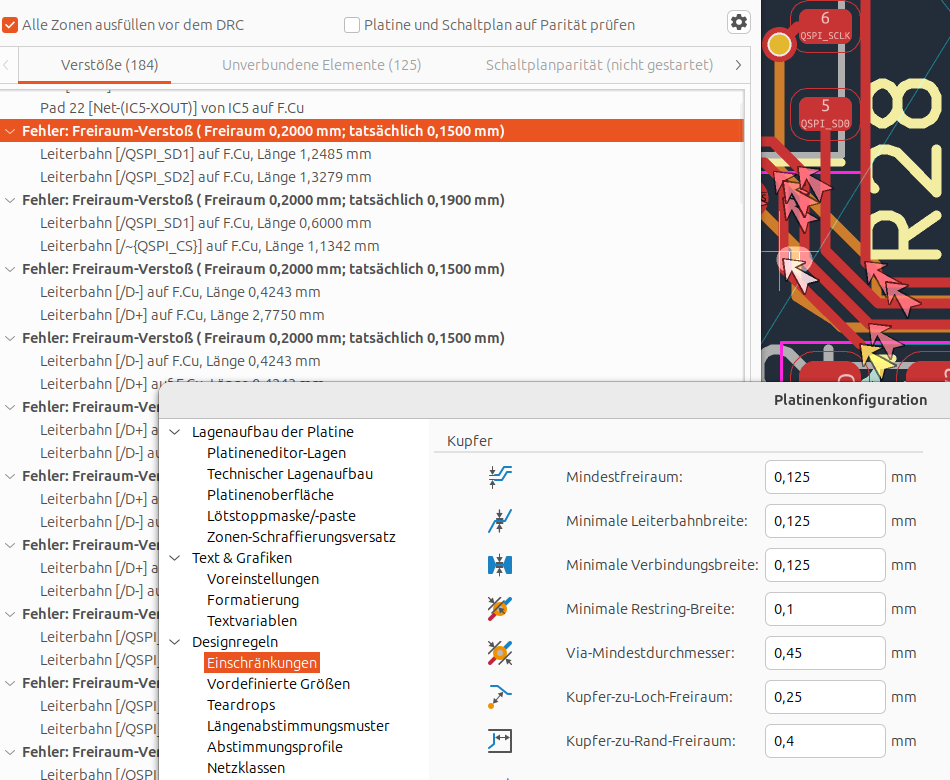

Nachdem ich die Signallayer meiner ersten KiCad-PCB fertig geroutet habe, liefert der DRC fast 200 Fehler und eben so viele Warnungen. Beachtlich, hab ich mit Eagle nie auch nur annähernd hinbekommen.
Das meiste davon sind Freiraumverstöße, eigentlich über die ganze Platte verteilt. Wobei ich doch den Hilfen des Tools beim Routen gefolgt bin.
Anbei ein kleiner Ausschnitt der PCB, der DRC-Liste und der Platinenkonfiguration.
Freiraum eingestellt ist 0,125mm, aber Kicad nimmt im DRC 0,2mm: Warum?

Εrnst B. schrieb:
Wenn die Signale auf "Default" stehen, und die "Default"-Netzklasse 0.2mm konfiguriert hat, gilt das.
Ja Danke, habe keine Netzklassen verwendet, so sind alle default. Habe die Werte angepasst und die meisten Fehler sind verschwunden.
Ist aber etwas seltsam. Wozu gibt es dann die grafisch aufwändig gestaltete Seite mit den "Einschränkungen"? Ist die nur für die Routing-Hilfe?
OP #8092220
Von den 200 DRC-Fehlern hatten 190 den gleichen Grund, der sich mit dem Nachtragen eines Wertes leicht abstellen lies. In so fern war das kein Drama.
Das Tool hat noch etwas Pflegebedarf. Als unerfahrener Benutzer sieht man nicht welcher Parameter an dem einen Ort welchen anderen an einem anderen Ort überspielt.
