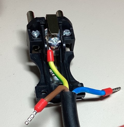

an einer Kabeltrommel würde ich gerne den Stecker ersetzen. Dazu habe ich folgenden Stecker bestellt: https://www.reichelt.de/de/de/shop/produkt/schutzkontaktstecker_typ_ef_-_cee_7_7_schwarz-403251
Für Außenleiter und Neutralleiter gibt es Öffnungen, in die man die Leiter hineinschiebt und von oben mit einer Schraube befestigt. Für den Schutzleiter gibt es solche Öffnungen nicht. Ich habe den Schutzleiter unter den Kopf großen Schraube gelegt und die Schraube angezogen (siehe Foto).
Dazu habe ich folgende Fragen:
  1. Reicht diese Befestigung für den Schutzleiter aus? (Die Zugentlastung am Mantel des Kabels kommt natürlich noch dran; die habe ich für das Foto weggelassen.)
  2. Warum verwendet der Hersteller für den Schutzleiter nur eine Schraube? Wäre eine Befestigung wie bei Außenleiter und Neutralleiter besser?
Viele Grüße und vielen Dank
Michael

#8092744
Deutsche Antwort: In der Bedienungsanleitung sollte stehen, wie der Schutzleiter angeschlossen wird. Dort sollte auch stehen, dass der Anschluss von einer Elektrofachkraft durchgeführt werden muss. Wenn der Stecker entsprechend VDE/CE hat, wird der Anschluss so aus technischer Sicht überprüft und zulässig sein.
Normale Antwort: Ja, das ist völlig okay. Da ist durch die Zugentlastung ja nicht weiter Bewegung drauf und die Schraube wird genug Haftreibung haben, dass da nichts passiert.
Deutsche Antwort: Der Hersteller wird dafür entsprechende Kosten- und Herstellungsgründe haben.
Normale Antwort: Es gibt Stecker, bei denen der Schutzleiter auch ein Loch ähnlich einer Lüsterklemme hat. Ich persönlich finde das so mit der großen Schraube tatsächlich besser, weil die Aderendhülse mit einer größeren Fläche angedrückt wird und nicht von den Schrauben durchbohrt wird.
#8092774
Es kann sein, das du für den Schutzleiter den Isolierkragen der Aderendhülse abknibbeln mußt, damit die mittig sitzende Schraube, die beide Gehäusehälften zusammenhält, nicht auf die Ader trifft, weil die durch den Kragen nicht ausreichend bei Seite geschoben werden kann. Den Fall hatte ich mal.

#8093548
die Befestigung der Außenleiter ist das innere des Steckerkontakts. Eine Hülse, die am offenen Ende verstärkt ist für die Schraube.
Die "Feder" der Schutzerde ist erstmal ein Flach-Stanzteil und bezüglich Stabilität und Befestigung sicher ebenfalls stark optimiert. Die Schraube ist da sicher zuverlässiger als irgendwie da eine Hülse zu formen oder gar dranzunageln.
Die Befestigung ist m.E. solide, Du könntest natürlich einen Gabelschuh statt der Aderendhülse nehmen.

#8093603
Frank O. schrieb:
Das ist zwar richtig, aber wenn du den Schutzleiter um dieses Stück kürzt, dann ist der Effekt auch vorbei.
Klar, aber im Bild ist zu sehen, dass alle drei Leiter gleich lang sind. Verklemmt er das so und macht den Deckel zu, dann ist gewährleistet, dass im Falle eines zu starken Zugs auf das Kabel zuerst Nullleiter und Phase abreißen, bevor Zug auf den Schutzleiter kommt.

#8093635
Harald W. schrieb:
Markus E. schrieb:
Wenn du alles richtig machen willst, mach die Schutzleiter-Ader etwas länger, sodass die beim "Rausreißen" als letztes trennt.
Gibt es dafür eigentlich igendeine VDE-Vorschrift, die das vorschreibt?
Eine Vorschrift nicht, aber eine Norm:
DIN VDE 0100-520:2003-06 Abscnitt 526.5.7: "Schutzleiter von Anschlußleitungen ortsveränderlicher Betriebsmittel müssen so lang sein, dass sie beim Versagen der Zugentlastung als letzte Leiter beansprucht werden."
