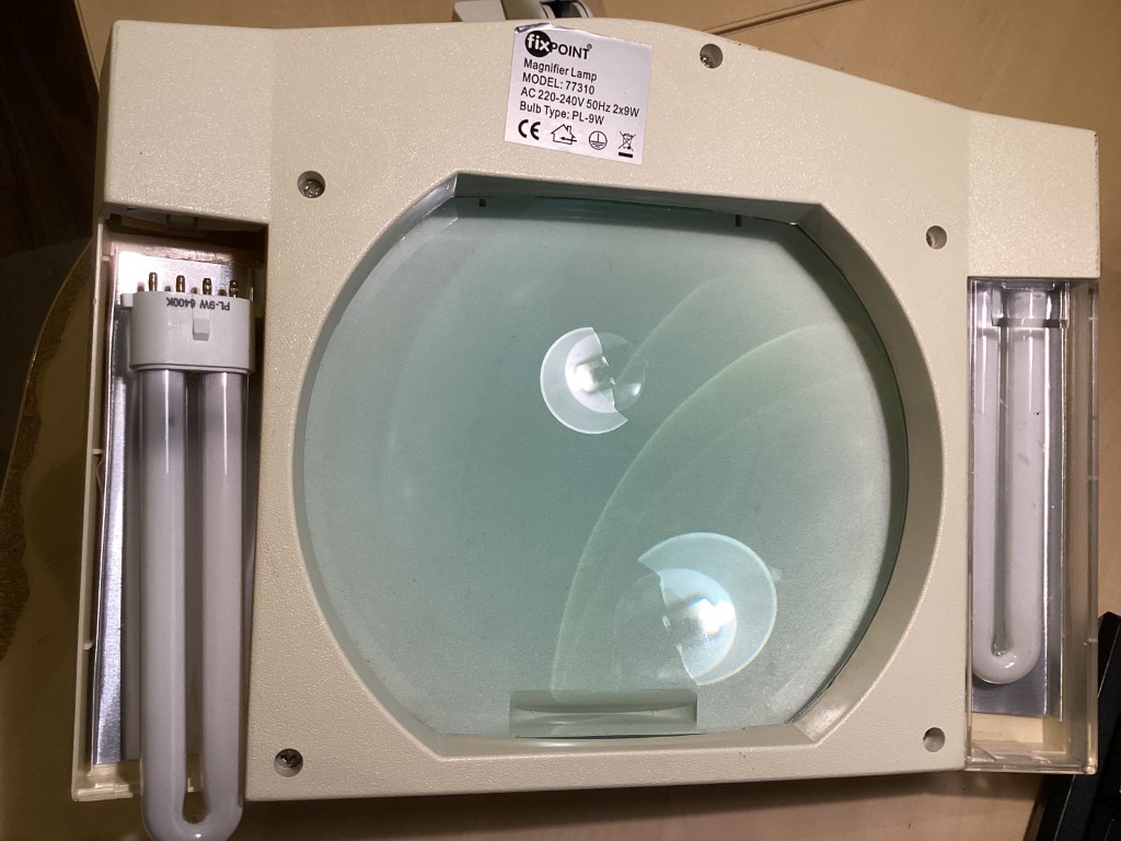

für die Lupenlampe Fixpoint 77310 (siehe Bild) habe ich bisher folgende Ersatzleuchtmittel verwendet: https://www.reichelt.de/de/de/shop/produkt/ersatzleuchtmittel_fuer_lupenleuchte_ll05w_9_w-91242
Ich habe den Eindruck, dass die Leuchtmittel relativ schnell kaputt gehen. Dies könnte daran liegen, dass die Belüftung sehr schlecht ist (im Bild bei dem rechten Leuchtmittel sieht man auch die Abdeckung, die links nicht montiert ist).
Ich würde das Leuchtmittel gerne durch eine LED ersetzen. Leider habe ich im Internet keine LED mit dem Sockel PL gefunden, es gibt aber den Sockel PL-S z.B.: https://www.budgetlight.de/noxion-lucent-pl-s-led-4-3w-830-warmweiss-4-pins-ersatz-fur-9w-8719157046831
Kann eine LED mit dem Sockel PL-S in die Lampe eingebaut werden? Gibt es andere LED-Leuchtmittel, die ich in der Lampe verwenden kann?

Ich muss mich korrigieren, die dritte Leuchtlupe ist kleiner und ich habe noch eine Schreibtischlampe mit längerer LED-Röhre. Aber alle haben nur zwei Stifte. Beide klobigen Lupen gleicher Größe heißen "Toolcraft 8069DC" und "(namenlos) 8609D". Die längste LED-Röhre stammt aus einer Schreibtischlampe.
Die LED haben 4,5W statt 9W, also (gleiche Helligkeit angenommen) nur halben Leistungsbedarf.

Hier nochmal die Wikipedia-Seite dazu: https://de.wikipedia.org/wiki/Lampensockel#Stecksockel_(G)_und_H%C3%BClsensockel_(S) Vierpolige Sockel: Stecksockel (G): 2G11 2G7
Aber anscheinend muss der 4-polige Sockel durch einen 2-poligen ersetzt werden, damit die LED-Röhren passen.
