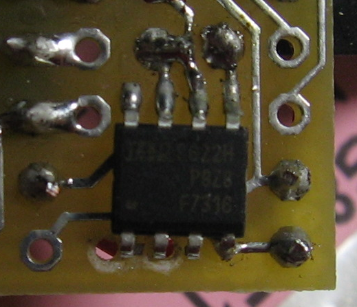

Hallo, ich hatte bei Reichelt eigentlich einen LM 258 D (Operationsverstärker) bestellt und nach dem Einbau feststellen dass es irgendwie kein LM 258 ist. In Google finde ich unter der Beschriftung keine Infos. Die Beschriftung ist: IOR 622H P9Z8 F7316 Die vier oberen Pins verhalten sich so als ob sie alle miteinander verbunden wären. Weiß jemand was mir da Reichelt geschickt hat?
'Nabend :-)) > Die Beschriftung ist: > IOR 622H > P9Z8 > F7316 > >> Die vier oberen Pins verhalten sich so als ob sie alle miteinander >> verbunden wären. Sollten Sie auch: Es handelt sich um einen IRF7316 > Weiß jemand was mir da Reichelt geschickt hat? Das http://www.irf.com/product-info/datasheets/data/irf7316.pdf Viele Grüße AxelR.
