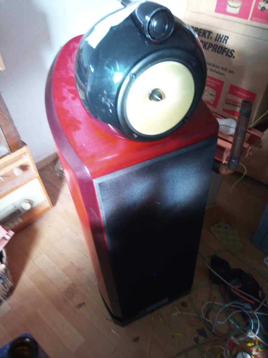

Hallo
ich möchte meine "Nautilus " pimpen
im Netz habe ich von einer oatlon m10-g3 und M10-g4 gelesen
Sie gibt es bei alipapa.
nun habe ich angefangen
was würdet ihr machen?
lg Sigi P

also , laut netz ist die m10-3g variante der vorgänger der m10-4g und m10-5g
sie haben alle eine neue andere version der weiche.
und unterschiedliche trenfrequenzen
ich habe welche bestellt in alipapa für 530euro , +570shipping , inklusive vat und allen gebühren, punktgenau am vereinbarten tag geliefert
die spulen für den austausch an der frequenzweiche , kosteten 200euro
der soundcheck war ernüchternd ,, zu lauter übertönter hochton, voluminöser übertönter bass
aber die mittelton war sauber...
fazit , hochtöner drosseln, und das brummeln im bass weg bekommen
aber wie???

Es handelte sich um einen welligen 12db chebychef filter bis ca 900hz ,
dann um einen butterworthfilter 12db im mittelton auch um die 900hz
,,, dann im tiefpass bei ca 2400hz war ein 3db filter , der hochton ab -3db 12db butterworth ,,und ein zobelfilter mit 1mh 3,3ohm, der bass mit chebychef war dröhnend zu hören
und der hochton ebenso zu hoher pegel der Mittelton war ast rein
die treiber an sich machten einen gute qualitativen eindruck , der 1,5" hochtöner , ist hald a witz , wenn man fostex und jbl hochton hörner kennt , oder die original b%w keramik hochtöner

jedenfals , einigte die ki und ich mich ,
auf etwas volumität und trotzdem sauberen kick bass und bass beizubehalten , und ich trennte nicht bei 300hz (was auch nicht sehr befriedigend war)sondern bei 560hz ab , mit einem besselfilter.
der besselfilter das war ein grosser schritt zu guten tiefbass, kikbass und voluminösem straffen sound ohne zu brummeln
nun, das war dann der 1, schritt der 12b besselweiche im bass . 560hz
für Die WEiche verwendete ich dann folgende Bauteile:
ca 2mh spule und 46,2uf , 1x MKP industrie qualität motor kondensator 5% mit 35uf
zudem 1x pio mgho 10uf der beim impuls schnell nachschiebt ,
und sowie 2 x K75-10 , 1uf die einfache grüne variante , der 2. 1üf , glich die Toleranzen der anderen Kondensatoren aus
beide Kanäle mit den zig Kondensatoren wurde gemached
im anhang die Die Tiefpassweiche im groben Aufbau

nein , also ich habe hier den neuen schaltplan , und habe den alten auf dem handy , leider hab ich es gestern verloren :
IN(+) o---+----- L_bass: 2.0mH (0.13Ω) -+------------------------------------------------------------o BASS (+) [4Ω Tieftöner] | | (Normal gepolt) | C_bass: 46.2µF HYBRID-STACK | (CBB-Motorkondensator + MBGO-PIOs parallel gegen Masse) | | +----------------------------+------------------------------------------------------------o BASS (-) (An gemeinsame Masse) | | +--- C1-MBGO: 36.2µF ---+ +-- R1: 4.5Ω -----------------+( 43,7uf ) +----+----- L1: 0.56mH ---------+-- Rs_mid: 6.0Ω --+-----o MID (-) [8Ω MT] | (VORWIDERSTAND) +--- C1-K75: 10.0µF ---+ | | (LPAD SERIE) | (INVERTIERT) | (20% KLANG-UPGRADE!) ( ) L_hp: --- C2: [====] | | ( ) 1.7mH --- 4.2µF Rp_mid: +-- L_zobel: 1.0 mH | | | (4,19uf? 2.7Ω |
| | | | +-- R_zobel: 3.9 Ohm
im anhang unten : das zobelglied links im mittelton kommt ganz nach rechts verschoben an den lautsprecher +----------------------------------------------------------+--------------------------+------------------+-------+-- o MID (+) | (An Masse!) | +-- C_hoch: 8.22µF ---------------------+----- Rs_ht: 2.4Ω --------------+----------------o HIGH (+) [4Ω Seidenkalotte] (SERIEN-KONDENSATOR) | (L-PAD SERIE) | (Normal gepolt) L_hoch: [====] Rp_ht: 2.7Ω (Gezügelt um -8dB) 0.29 mH | (L-PAD PARALLEL) (PARALLELSPULE) | | | IN(-) o-------------------------------------------+--------------------------------+----------------+o HIGH (-) (An gemeinsame Masse)
Code mit Vorsicht verwenden.Mit dieser Tabelle kannst du dich jetzt schrittweise von -3 dB bis zu den maximalen -12 dB

hab was vergessen am pdf plan , sitzt hinter dem mittelton 46uf kondensator die parallelspule zur masse mit 1,6mh
Ich habe mir vollständigkeitshalber erlaubt, in deinen Schaltplan nachträglich noch die 1,6 mH Drossel L5 einzufügen.
