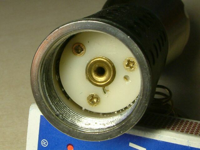

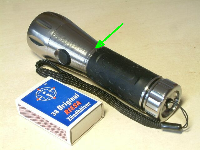

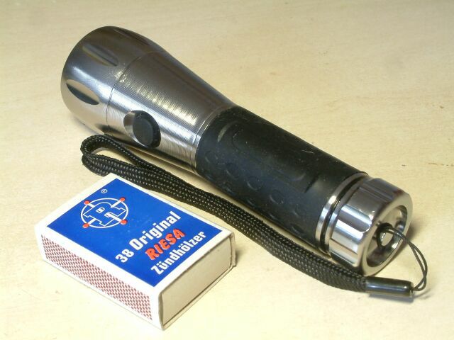

abseits der Straße im Acker liegend gefunden. Sieht wertig aus, mit knapp 200 Gramm rel. schwer. Nach Abschrauben des Batteriedeckels sieht man die recht seltsame Konstruktion in Bild 3. Was immer das ist, es ist nicht entnehmbar.
Jemand eine Ahnung, was das sein soll? Wegwerftaschenlampe?

Wenn genug Wasser/Luftfeuchtigkeit im Gehäuse war, hat sich die auslaufende Lauge in jedemenge Salz verwandelt. Kann man mit warmem Wasser auflösen, dann kommt der Halter vielleicht heraus.
Stand kein Wasser zur Reaktion zur Verfügung, hat die Lauge sicher sämtliche Leitungen und Bauteile aufgefressen :(
#8095267
Am grün markierten Spalt einölen und nach langer Wartezeit probieren, ob da ein Gewinde zum Trennen sitzt.
Oder innen einölen und eine Blech- oder Spaxschraube zum Ziehen in das Mittelloch vom Halter einschrauben.

Das ist ein Batteriehalter mit drei AAA Zellen. Kannst du heraus schütteln.
Die werden ausgelaufen sein und haben das Alu angegriffen, da hilft nur noch rohe Gewalt.
Dazu vielleicht vorsichtig eine Spax-Schraube in das Loch in der Mitte drehen, daran greifen, und dann unter leichtem Rütteln herausziehen.
Möglicherweise lässt sich die Taschenlampe weiter vorne auch noch aufschrauben, für Zugang zur Elektronik. Aber genau das Gewinde ist oft absichtlich verklebt. Wenn nicht, hast Du dort möglicherweise einen zweiten Zugang und kannst den Batteriehalter in irgeneine Richtung herausstossen.
Wenn der Batteriehalter defekt ist, kannst Du Dir per 3D-Druck einen neuen machen. Für die Verdrahtung kannst Du normalen kupferdraht nehmen, für die Kontaktfedern am besten Bronzeblech oder Federstahl, KEIN Messing.

Diese Taschenlampen hatten grundsätzlich einen Plastikhalter für 3 x AAA Zellen im Rohr.
Mit harten Stössen der unteren Öffnung auf festes Holz sollte sich dieser Halter an sich immer herausbewegen lassen.
Wenn man den Halter doch zerstören muss oder die Kontakte wegkorrodiert sind, kann man die Lampe ohne Änderung mit einer 18500er LiIonenzelle betreiben.

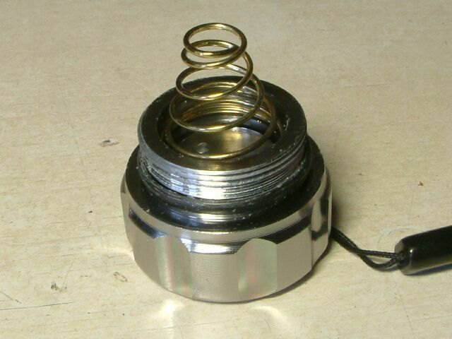

Das war die Lösung. Und wie Hinz vermutete, waren Zellen ausgelaufen, hier jedoch nur eine einzige. Die anderen beiden Zellen hatten noch knapp 1,6V. Das übliche und immer sehr ärgerliche Problem mit Batterien.
Der Fraß innen im Alugehäuse beschränkte sich auf die Fläche eines 1 Cent Stückes (Lampe5). Im Batteriekasten war zusätzlich noch eine Feder angefressen, da ist jetzt das Gold weg, oder was immer das Gelbe ist (Lampe7).
Drei neue AAA-Batterien rein und das Ding funzelt wieder.
