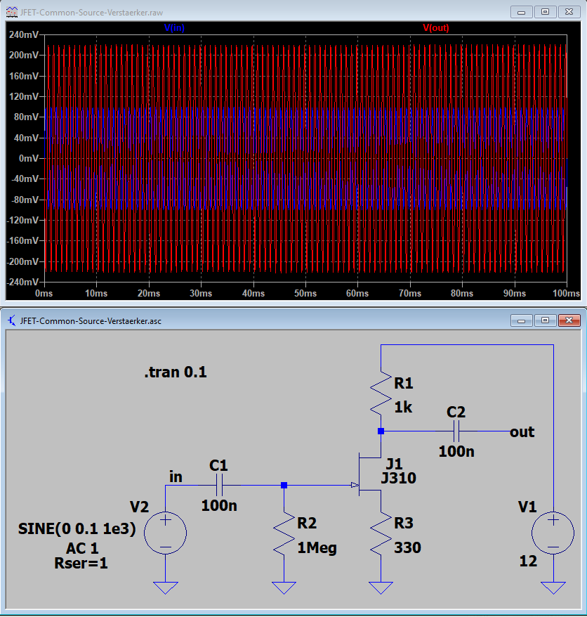

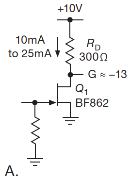

Hey Leute,
arbeite gerade das Kapitel 3 (FET-Verstärker) von "The Art of Electronics" (3. Auflage) durch. In Abbildung 3.29 auf Seite 149 werden dazu verschiedene JFET-Common-Source-Verstärker vorgestellt und deren Spannungverstärkung Gv mit angegeben. Um die angebene Spannungsverstärkung mal zu überprüfen, habe ich Schaltung A (Seite 149) simuliert, und anstelle des BF862 den J310 (kommt laut google Ki den BF862 sehr nahe/BF862 konnte ich nicht einbinden) verwendet und für den Vorwiderstand vom Gate zur Masse 1MOhm gewählt (Siehe JFET-Common-Source-Verstärker.asc). Laut Buch sollte die Verstärkung G=-gm*Rd betragen. Bei einem Widerstand von 300 Ohm und gm von ca. 10mS (Anwort laut google KI) komme ich auf G=-3. Anzeigt wird in der Simulation hingegen einen Ausgangspannung von Ua=1.46V, was einer Verstärkung von 1,46 entspricht. Was mache ich verkehrt? Wie wird in der Praxis in dem Fall vorgegangen, um eine Schaltung mit einer bestimmten Verstärkung, beispielsweise eine N-JFET, zu entwerfen...wird dazu auch auf relevante Formeln zurückgegriffen (Herleitung muss man ja nicht nachvollziehen)? Vielen Dank euch :)!

anstelle des BF862 den J310 (kommt laut google Ki den BF862 sehr nahe/BF862 konnte ich nicht einbinden) verwendet ...
Um Himmels Willen, der J310 passt garantiert nicht:
BF862: Idss = 10...25 mA
J310: Idss = 24...60 mA
Der Kanal im J310 bleibt fast vollständig leitend, der J310 bräuchte eine negative Gate-Source-Spannung.
Da ein J310 kein direkter Ersatz für einen BF862 ist, muss zuerst der Arbeitspunkt des J310 eingestellt werden. Um die gewünschte Steilheit von 10mS zu erreichen, ist ein Sourcewiderstand von 180...220 Ohm notwendig, welcher zusätzlich mit einem Kondensator (für AF z.B. 100uF) überbrückt werden muss. Der Drainstrom sollte dann bei etwa 8...10mA liegen. Mit einem 300 Ohm Drainwiderstand stellt sich nun sowohl ein günstiger Gleichspannungswert am Drainanschluß als auch eine Wechselspannungsverstärkung von -3 ein.

OP #8096462
Robert M. schrieb:
Habe diese Schaltung aufgebaut und bin auf eine Wechselspannungsverstärkung von in etwa -3 gekommen. Bei der Berechnung von der Steilheit/Transkonduktanz gm habe ich auf die Formeln gm0=2Idss/(Betrag von Vgsoff) und gm=gm0 (Wurzel aus Id/Idss) zurückgegriffen und die Maximal- und Minimalwerte aus dem Datenblatt des J310 berücksichtigt. Ist das so richtig/wird das so in der Praxis gemacht? Mit welcher Formel berechnet man die Wechselspannungsverstärkung für diese Schaltung?

Blick ins Datenblatt des BF862:
  1. Der BF862 wird im Abschnürbereich betrieben -> Id = Idss
  2. Die typische Steilheit beträgt hier gm = 45 mS = 45 mA/V
    -> G = -45 mA/V * 300 Ω = -13,5
Bernhard
Ja, die Formeln sind OK. Abschnürspannung (Pinch-Off) Up und Idss müssen vorab gemessen werden. Im angehängten Bsp. habe ich einen Sourcewiderstand von 220 Ohm gewählt. Die Wechselspannungsverstärkung liegt laut Simulation bei Vu = -3,08.
Die Drain-Source Spannung Uds beträgt rund 5 V. Bei dieser Spannung und dem hier verwendeten Modell ist Idss = 45 mA. Die Pinch-Off Spannung des JFET wurde vorab ermittelt, diese liegt bei Up ~ -3,8 V. Der Drainstrom beträgt Id = 9,51 mA. Die Vorwärtssteilheit des JFET für diesen Id berechnet sich zu gm = 2 x SQR (Id x Idss) / |Up| = 10,9 mS. Laut DB liegt der Ausgangswiderstand rd des JFET bei min. 4 kOhm. Ich habe das genauer bestimmt und komme auf runde 5,6 kOhm. Zusammen mit dem verwendeten Drainwiderstand von 300 Ohm stellt sich daher ein Gesamtlastwiderstand RL von etwa 285 Ohm ein. Die Spannungsverstärkung berechnet sich dann zu Vu = - gm x RL = -3,1.
Der BF862 benötigt keinen Sourcewiderstand und lässt sich mit Id = Idss betreiben. Dessen Steilheit fällt, trotz des recht moderaten Drainstroms, höher aus als beim J310. Die Wechselspannungsverstärkung (Vu = -10,8) pendelt sich jedoch unterhalb des Wertes, der in der Horowitz/Hill Elektronik-Bibel genannt wird, ein.
