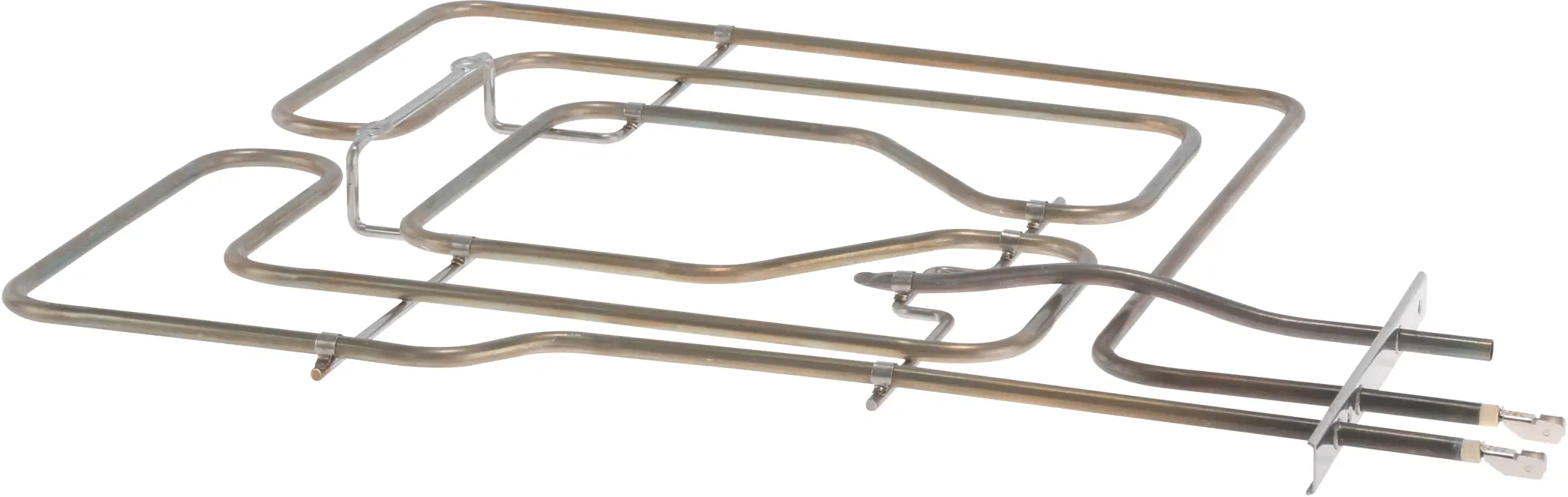

Rückseite, neben den Anschlüssen fürs obere Heizelement ist ein Leerrohr, da steckt der drin.
https://media3.bsh-group.com/Product_Shots/MCSA00879954_00218352_def.webp
Ok, also möglicherweise so ein Teil? R bei 25°C ca. 550 Ohm
Ok, also möglicherweise so ein Teil? R bei 25°C ca. 550 Ohm https://www.ebay.de/itm/176068904665
Ja, aber der Stecker wird nicht passen, und das Kabel wird zu kurz sein.
Sollte sich ja anpassen lassen.
Aber mach zunächst den Test.
Ok ich such das Teil mal, hänge nen Trimmer dran und teste.
Ok, das Teil hatte zwei Sensoren, beide ok, gemessen und Ersatz dran gehängt. Dann war nur noch ein Bimetallschalter dran, auch ok, blinkt immer noch, bedeutet, Wertstoffhof weil 23 Jahre alt :-)
