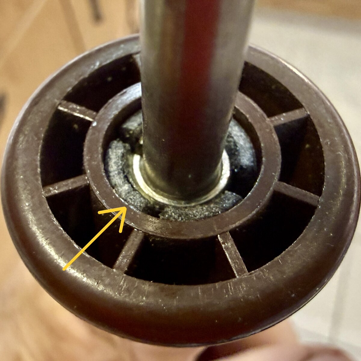

Wie öffnet man diesen Lötkolben zerstörungsfrei um eine defekte Leitung zu ersetzen?
Vor etwa 30 Jahren habe ich das schon einmal machen müssen, kann mich aber nicht mehr erinnern.
OP #8097344

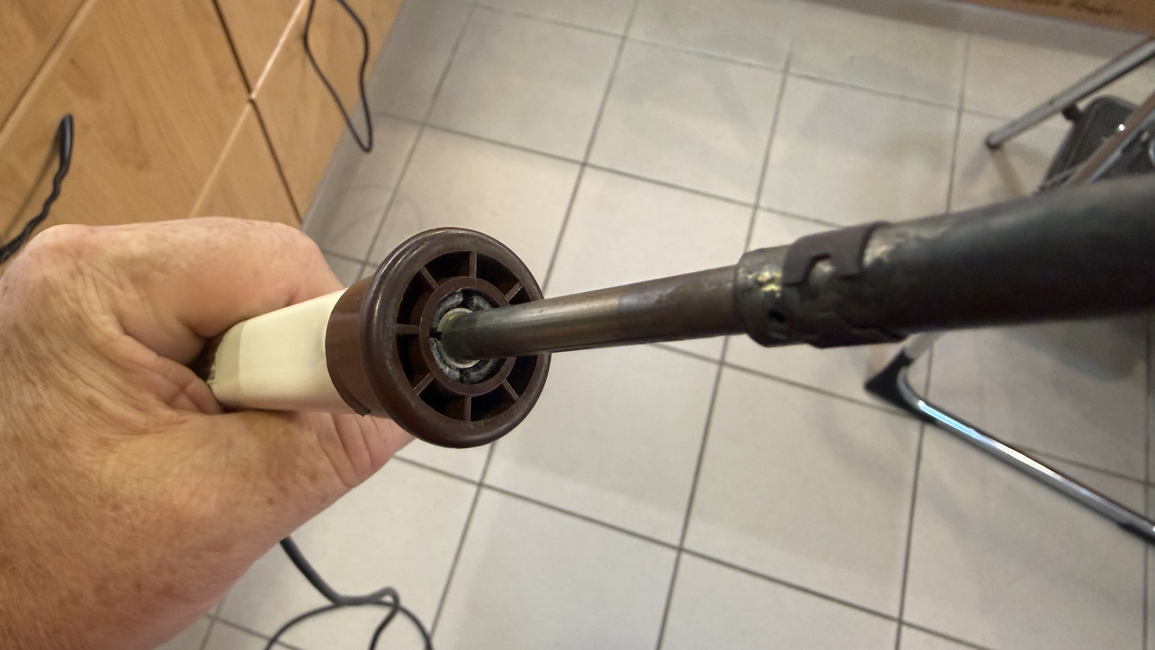

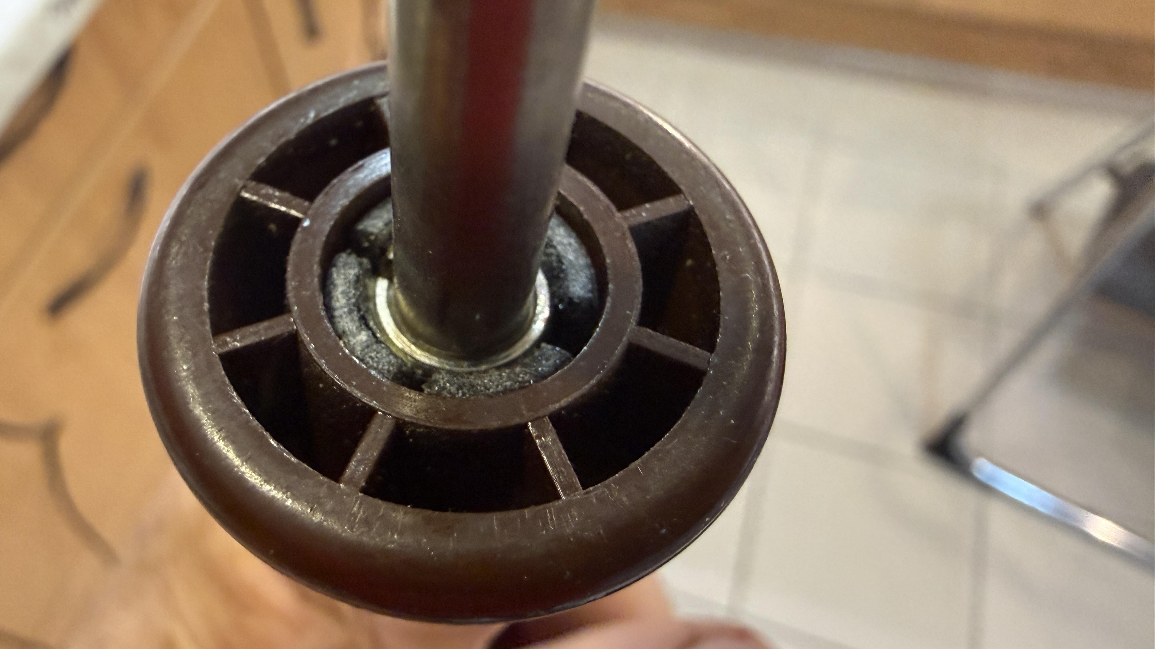

Vorderes Ende/hinteres Ende, welche Ansicht fehlt? Am Körper ist nichts als glattes Plastik. Und hinten eine Klemmschraube für die Leitung (natürlich gelöst).

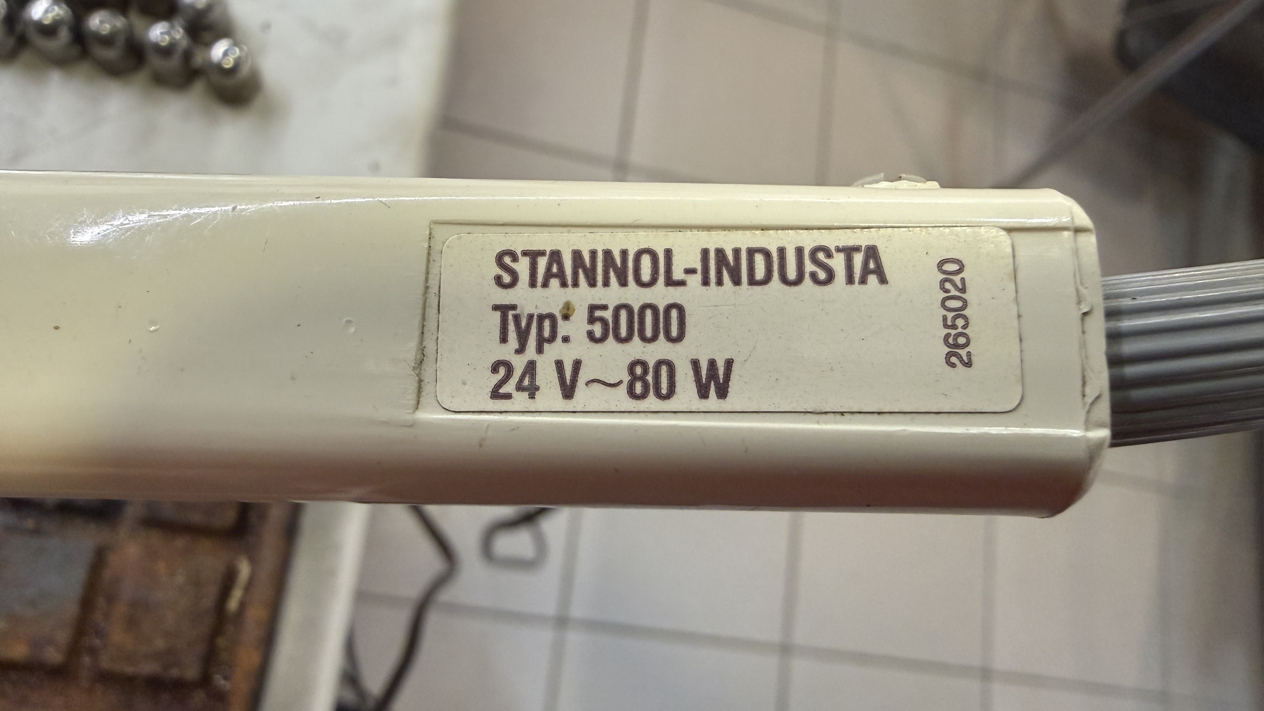

Und das ist ein 24Volt Kolben, vier Litzen sind im DIN Stecker zu sehen.
OP #8097348
Rätsel gelöst: im Spalt zwischen braunem vorderen Ring und beigen Körper muß man eine Verriegelung finden und drücken, dann läßt sich der ganze braune Ring abdrehen und alles wird frei zugänglich.
Habe noch mehrere dieser alten Schätzchen und wollte die wiederbeleben.
OP #8097355
Matthias S. schrieb:
Und damit ist ja auch klar, welches Foto fehlte.
Da hättest du rein gar nichts gesehen, der Spalt war ZU. Mußte einen Kolben opfern um die richtige Stelle zu finden. Für die Nachwelt: die Verriegelung befindet sich auf der Seite des Typenschildes. Mit einem sehr dünnen Messer/Gegenstand zwischen den braunen Ring und das beige Gehäuse drücken, dabei das braune Teil rechtsherum abdrehen.
