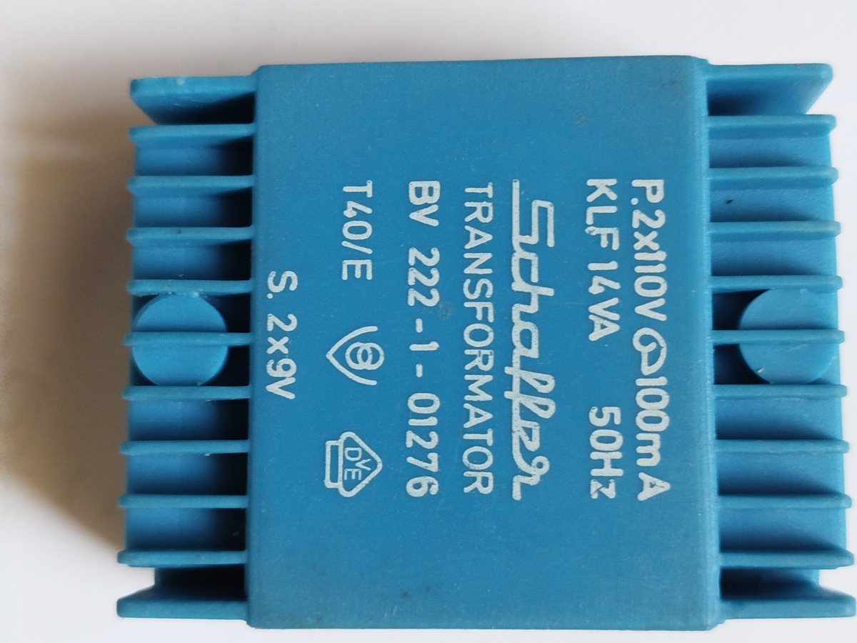

Hi, wir hatten in Physik den Transformator behandelt und kurz vor dem Studiumbeginn hätte ich folgende Fragen hierzu an die Experten. Und bitte keine KI generierten Phantasieantworten schicken, es ist mir wichtig, zuverlässige und fundierte Antworten zu bekommen.
1.) Was passiert, wenn ich einen Transformator wie auf dem Foto gezeigt mit der Sekundärseite an 230VAC anschließe? (Kommen dann auf der Primärseite 220V/9V *230V=5622VAC heraus? - Und wenn ja, kann ich dann auch die Leistungen auf der jeweiligen Spulenseite, die auf dem Typenschild erwähnt sind, erwarten?) 2.) Was passiert, wenn ich statt mit einer sinsusförmigen Wechselspannung, den Trafo auf der Sekundärseite mit einer Rechteckspannung (ohne Gleichanteil, auch 50Hz) versorge?
Je nach Antworten, werde ich das mal ausprobieren. Den Trafo hab ich aus dem ausgemusterten Schullabor erwerben können und will dann mal ein paar praktische Versuche machen.

1.) Geht natürlich nicht. Versuch wäre ganz schnell vorbei, Kategorie "nicht nachmachen". Es würde wohl der 230V Sicherungsautomat des Stromkreises ansprechen, im Gutfall.
Der gezeigte Kleintrafo ist 2x ~110V , ~220V , das ist bei heutiger Netzspannung real oft ~235V schon grenzwertig. Den würde ich gar nicht mehr einsetzen.
2.) Geht eher auch nicht.
Grundsätzlich würde ich dir raten, bei deinem Kenntnisstand, erstmal bei 12V oder max. 24V zu bleiben. An keiner Stelle direkt mit "offener" Netzspannung ~230V zu hantieren !
Besorge dir ein Labornetzgerät, 0 - 30 V, 0 - 3 A oder 5A, unter 100 Euro. Oder, wenns Wechselstrom sein soll, sowas wie Ebay 128077557705 .
Viel Glück & langes Leben
#8099109
  1. theoretisch ja, praktisch macht es nur kurz "puff", da es kein idealer Transformator ist und der Trafokern in die Sättigung geht und so ein starkes Magnetfeld nicht übertragen kann.
  2. ja. Halt mal einen 9V Block kurz hin und berühre gleichzeitig die Primärwicklung... Das zwickt🤣

Wahrscheinlich wird die Isolierung durchbrennen.
Bilde die Ableitung der Spannung.
Bei 50Hz gibt es Rauchzeichen, wenn nicht die Sicherung fliegt.
Du kannst es mal mit 230V und 1,2 kHz probieren. Da machen aber das Eisen und die Wicklungen nicht mit.

Du kannst ja mal vorsichtig ein 5 Volt Rechtecksignal mit verschiedenen Frequenzen in die eine von den beiden 9V Wicklungen einspeisen und dir an der anderen 9V Wicklung das Rechtecksignal mit dem Oszilloskop ansehen! Das wird durchaus gefahrlos funktionieren! Das Ausgangssignal wird aber an den Ecken Überschwinger haben, die sich mit einem geeigneten Snubber reduzieren lassen. Dieser Versuch lohnt sich und macht Spaß.
Du wirst erkennen, dass für verschiedene Frequenzen die Snubberwerte verändert werden müssen.

Irrelevant weil die Ruhestrombegrenzung über die Induktivität und damit den Kern erfolgt und wenn der sättigt, bricht die Induktivität zusammen und der Ruhestrom wird nur noch durch den (geringen) Drahtwiderstand begrenzt, steigt also enorm an, wenn keine Sicherung auslöst wird der Draht und damit Trafo heiss, die Isolierung schmilzt.
Zudem gibt es ein Limit in Volt pro Windung, was bei 25-facher Spannung auch massiv überschritten wird.
Ja, wenn Du dabei die Frequenz um den Faktor 220/9 [24,44] auf 1222 Hz erhöhst, dann schon. Vermutlich aber nur "ganz kurz", da der Trafo das isolationsmäßig nicht lange mitmacht.
Die theoretisch übertragbare Leistung erhöht sich ebenfalls um den Faktor 24,44 (zulässige Stromstärken primär/sekundär bleiben gleich).
Bezogen auf den Spitzenwert liegt die Spannungszeitfläche der Rechteckspannung um Faktor Pi/2 [1,57] höher als bei sinusförmigen Spannungsverlauf. Umgerechnet auf den Effektivwert (Sinus: Wurzel(2) Rechteck: 1), ergibt das (Pi/2)/Wurzel(2)=1,11. D.h. Du muß bei rechteckigen Spannungsverlauf die Spannung um Faktor 1,11 verringern, sonst besteht die Gefahr das der Trafo sättigt. Maximal 2x 8,1V Rechteck bei 50 Hz sind dann noch möglich.
