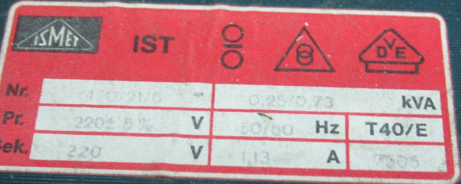

Trafo-Typenschild
Gast #3426148
IST = Serienbezeichnung
Zwei Kreise mit Trennstrich = Trenntransformator
Zwei Kreise im Dreieck = Steuertransformator
250VA = Nennbelastbarkeit bei max 40°C und max 1000müNN
750VA = Kurzzeitbelastbarkeit als Steuertransformator
Gast #3426164
Ich vermute mal(!), dass die darauf ausgelegt sind kurzzeitig hohe
Ströme ohne Spannungseinbruch zu liefern um Schütze, Magnetventile und
sowas anzusteuern.
