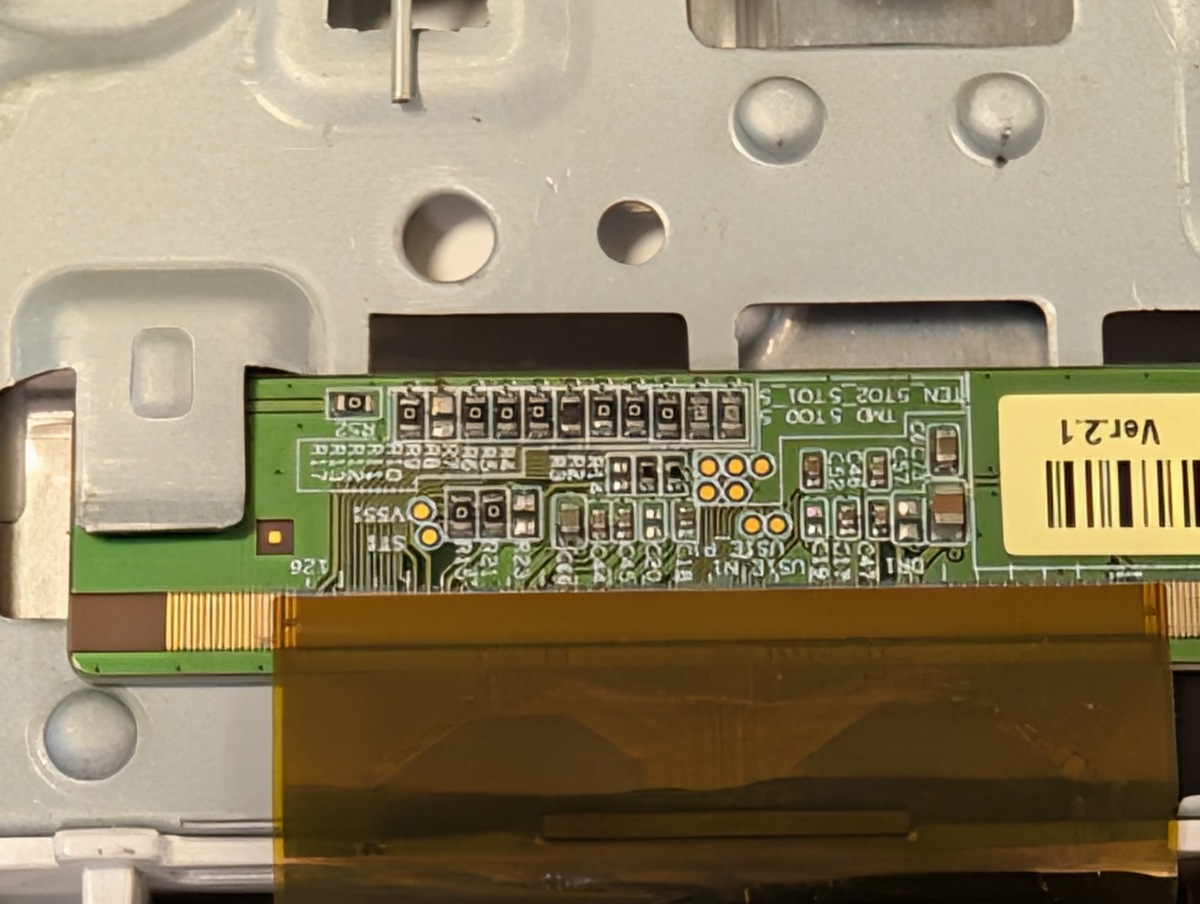

Hier ein Bericht - "Reparatur" eines Samsung-TV UE43RU7179, der schon länger bei mir rumsteht;
inzwischen gibt es ja viele Hinweise, daß mit Abkleben von einigen Leitungen zum Display (besonders die CKV-Signale der defekten Seite) mancher TV noch zu retten wäre, also mal das Thema angegangen...

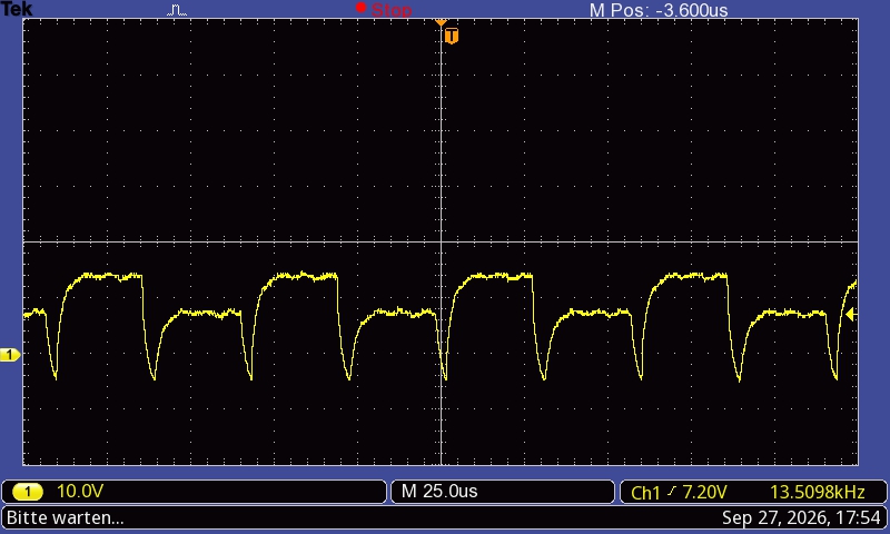

  • TV schaltet endlos gleich wieder ab mit 2x Blinken der Stby-LED -> Panel-Fehler (Backlight geht kurz an - dann restart)
    Messung an einer CKV-Leitung: Abschalten nach 70ms zu sehen (2.jpg)
    1. zuerst mal die Leitungen zum Display getrennt - TV bleibt an-> also Panelproblem

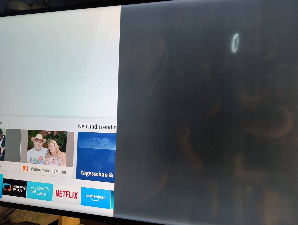

    1. halb/halb-Test: TRDY1 mit TRDY2 brücken mit 56 Ohm, nur eines der beiden Display-Kabel angeschlossen (10.jpg) -> linke Seite ok (7.jpg), rechte Seite -> schaltet ab
      d.h. Fehler liegt auf der rechten Seite (von hinten linke Seite)
    1. Abklebe-Versuch Pin 12-19 CN1300 (alle CKV-Leitungen) -> TV läuft, allerdings mit leichter Streifenstruktur
nun interessierte mich, welche Signale an dem Abschalten schuld sind und ob man das eleganter und besser lösen kann als die Tesa-Abkleb-Methode...

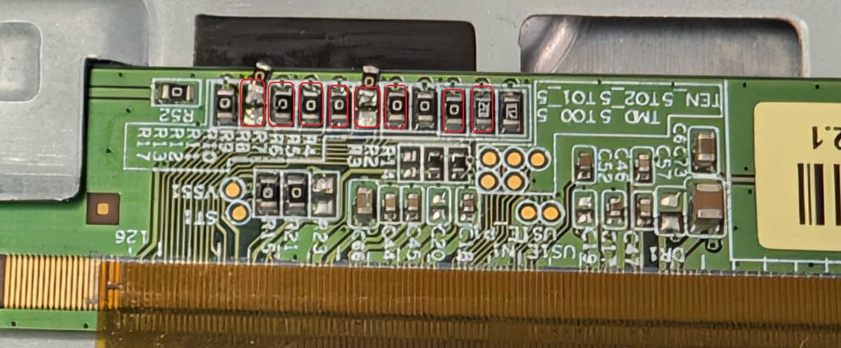

    1. ausgeklingelt, wohin die 8 CKV-Leitungen gehen - gefunden: gehen auf Rs ganz außen auf der Display-PCB (siehe 8.jpg)
    1. Leitung zum MB getrennt, die 8 CKV-Leitungen ohmisch und mit dem Hameg-Komponententester geprüft -> Leitungen 15 und 19 CKV4 und CVKB4 zeigen Werte im MOhm-Bereich, andere unendlich Ohm; auch am Komponententester sind CKV4 und CVKB4 leicht abweichend zu den anderen Leitungen

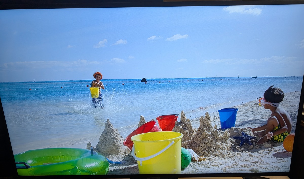

    1. beide 0Ohm-Rs CKV4 und CVKB4 entfernt (8.jpg), Tesa raus -> Gerät funktioniert ohne Bildfehler..

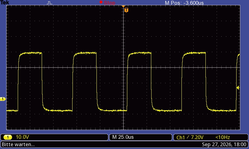

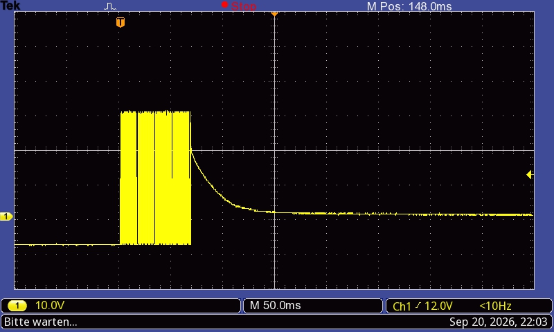

    1. testhalber 2x 1kOhm statt 0R eingelötet, Signalform mies an CKV4 und CVKB4 (4.jpg), aber Bild ok

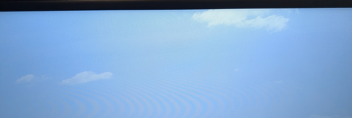

    1. weiterer Test - niederohmiger: 2x 150R statt 1k - surprise: Signal ist nun ok (5.jpg), aber horizontale schwarze Linie beginnend bei ca. 30%, nach rechts intensiver werdend (11.jpg);
      scheinbar haben die 150R da was "rausgebrannt" mit der Linie als side-effect...

    1. auch mit 2x 1k-Serien-Widerstände bei CKV4 und CVKB4 immer noch diese schwarze Linie im Bild -> ein R kpl. entfernt (R13), den R9 bei 1k belassen (12.jpg)
      -> die markante schwarze Linie ist weg, Bild nun fast perfekt, aber bei genauerem Hinsehen noch eine am oberen Bildrand, kaum erkennbar (14.jpg, 15.jpg),
      die Linie ist erst ab 40% sichtbar, zum rechten Bildrand intensiver (ähnlich der anderen)
    1. auch Entfernen des R9 hat die 2.Linie nicht verschwinden lassen - muss man wohl mit leben...
      Bild ist nun fast perfekt - mal sehen, wie lange das hält...

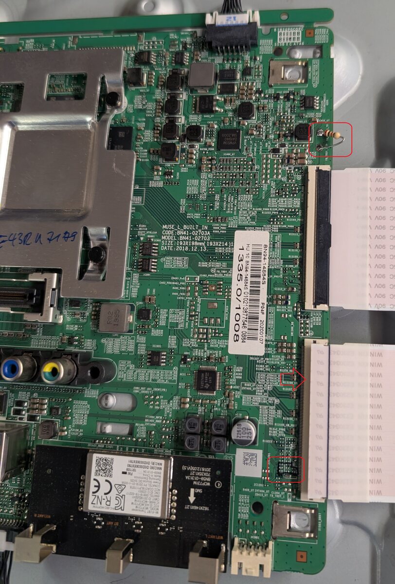

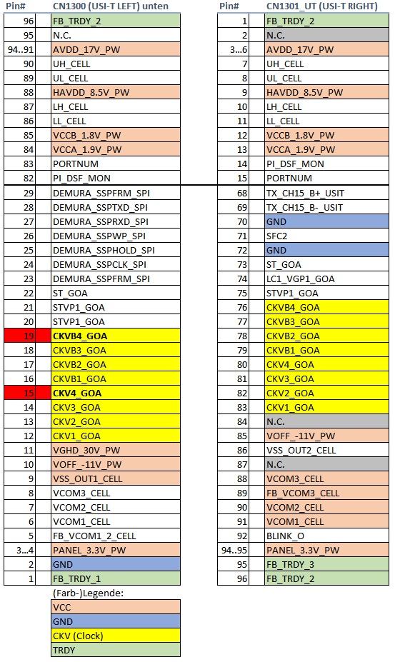

  • Pinout der beiden Leitungen zum Display (diff-pairs ausgeblendet, fehlerhafte Signale rot markiert): 1.jpg

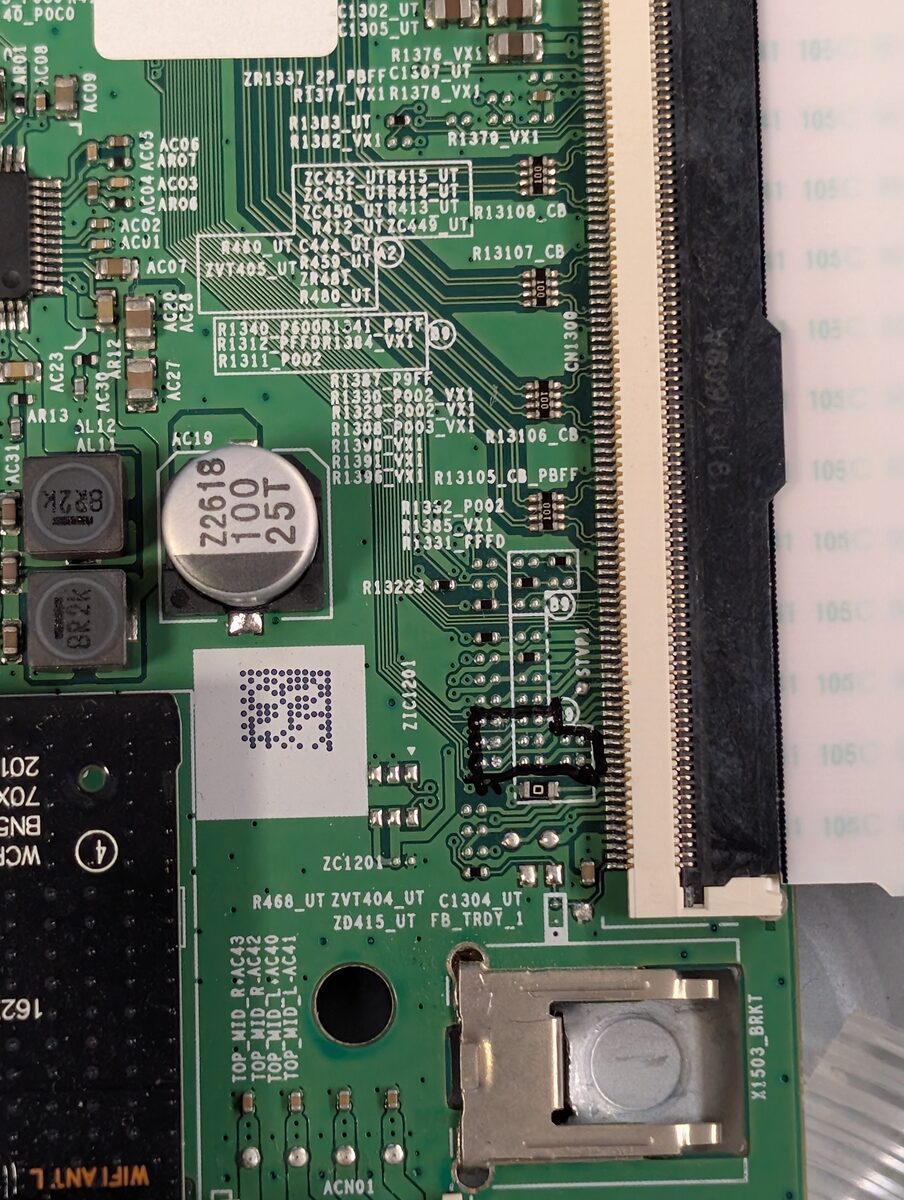

  • schwarzer Block: 8 CKV-Signale auf dem MB am unteren Stecker CN1300: 9.jpg
    p.s. die CKV-Signale auf beiden Steckern sind parallel geschaltet

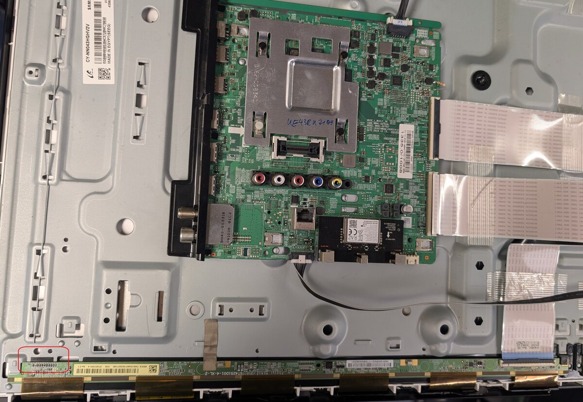

  • Totalansicht MB und Panel-LP mit markiertem Bereich CKV-Signale: 13.jpg
Hinweis: zum halb/halb-Test mit einer Leitung zum Display muss FB_TRDY1_TP und FB_TRDY3_TP kurzgeschlossen werden - die Signale werden über die Display-LP von Pin1 u Pin96 jeweils gebrückt - ohne die Brücke wird das Display nicht enabled, wenn ein Stecker gelöst wird;
die Signale sind je nach Mainboard oder Serie an unterschiedlichen Stellen zu finden; hier komfortabel mit 2 großen Testpunkten ausgeführt;
bei neueren TVs mit einer Leitung MB zum Display und einer FPC zwischen beiden Display-Platinen ist die Testmethode abweichend; die Brücke der TRDY-Signale ist da m.W. auch nötig, um die defekte Seite rauszufinden
