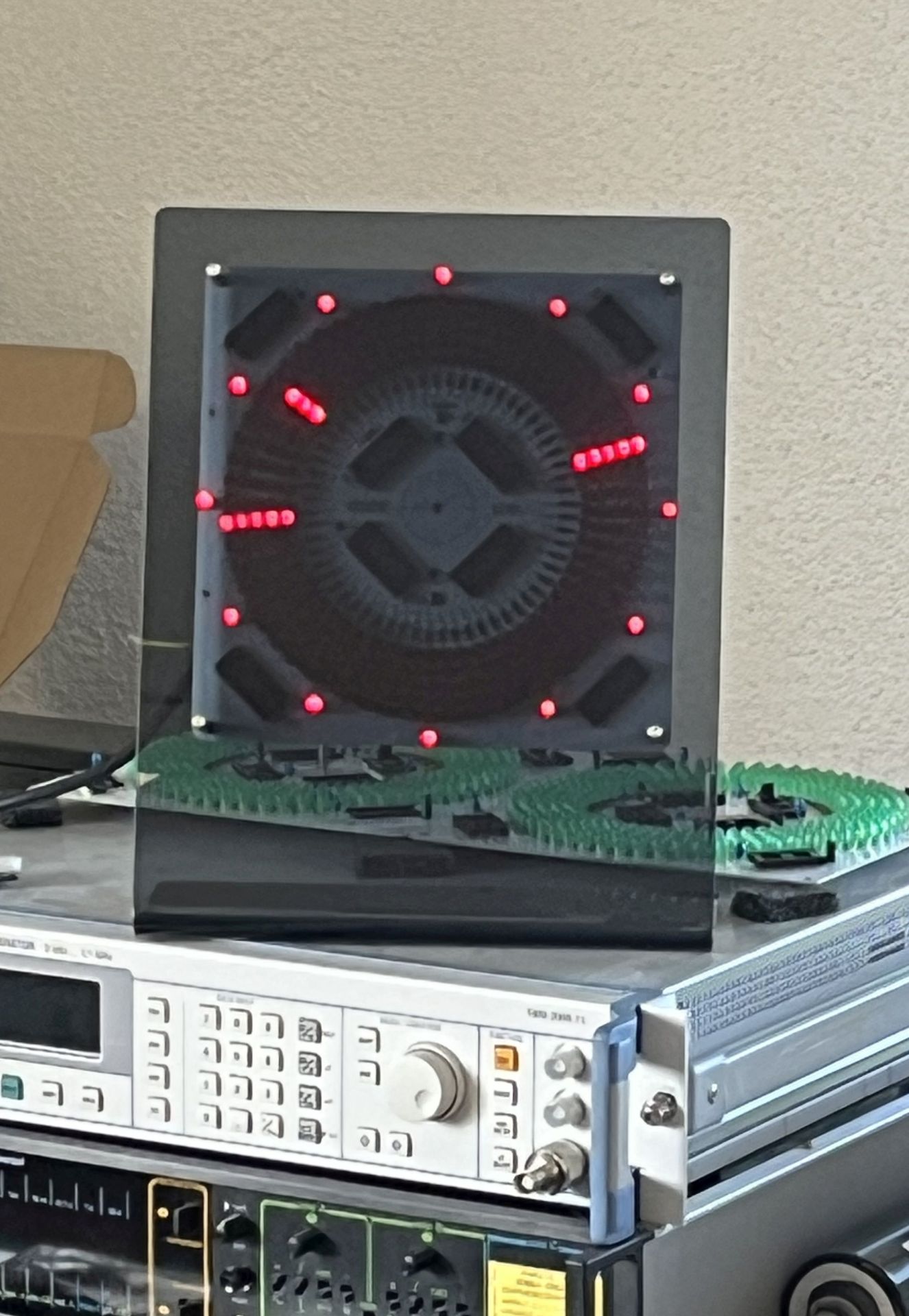

Interessanterweise ist auch meine selbstgebaute, netzsynchronisierte Uhr übers Wochenende ca. 30s vorgegangen, während sie vorher mehrere Monate stabil (+-5s) lief. Standort: Nordostschweiz, 20km weg vom Bodensee.
Das Verbundnetz behauptet, die Frequenz nachzuregeln, weshalb eine netzsynchrone Uhr über Jahre keine Abweichung haben dürfte. Kurzfristig kann sie ausreißen.
Aus Deinen 30s übers Wochenende lässt sich die mittlere Frequenzabweichung rechnen und man müsste schauen, ob die noch im üblichen Korridor lag. Wenn Du die Uhr nicht korrigiert hast, sollte sie innerhalb einiger Tage wieder in Richtung null laufen.

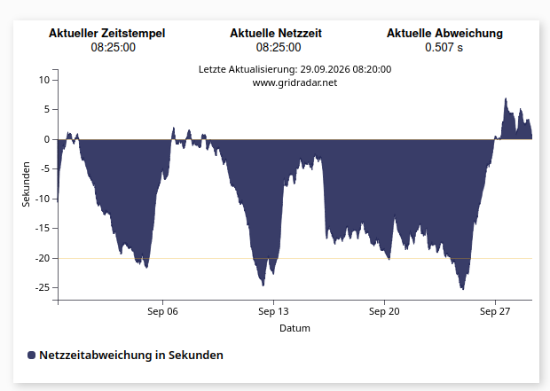

in Europa gibt es exakt eine Netzfrequenz. Von Sizilien bis Dänemark West, von Portugal bis Baltikum, ...
Es gab aber auch schon Abweichungen von der "absoluten" Zeit von einigen Minuten. ==> Bild.
@Christoph Z.: Bist Du in der Nähe von Laufenburg? Dort wird die Frequenz für Europa geregelt.

Nein, etwa 15km südwestlich von Konstanz, aber was ist in der Schweiz schon weit ;-) Auf diversen Portalen habe ich in der Zeit seit Freitag keine Frequenzanomalien gefunden, aber die Uhr (siehe Foto mit Schei..-Handykamera) geht jedenfalls seit dem Wochenende präzise 25..30s voraus. Der Abgriff der 50Hz erfolgt hinter einem konventionellen Netztrafo und 1k/10nF Filter. Arbeiten in unmittelbarer Nähe mit Lötstation oder Triac-geregeltem Heissluftfön haben die Uhr bisher nie gestört und von Freitag bis Montag war gar niemand in dem Raum. Bleibt nur, weiterhin ein Auge darauf zu haben.

Die Frage ist, wann Du die Zeit bei deinem Gerät gesetzt hast?
Dein Gerät integriert die Frequenz und das ist dann eine Zeit. Die 30 secs würden der Änderungen in den letzten Tagen entsprechen.
Bei GRIDRADAR/swissgrid siehst Du die Abweichung (bzw. errechnete Zeit) zu UTC. Diesen Werte muss Du bei deinem Gerät setzen.
zum Beispiel: Wenn Du am 25. Sept. die Zeit auf UTC gesetzt hast, dann stimmt Deine Beobachtung => Bild => ~30 sec Änderung.
swissgrid: Stand = jetzt
Aktuelle Frequenz     50.029 Hz
Aktuelle Netzzeitabweichung     -0.045 s
