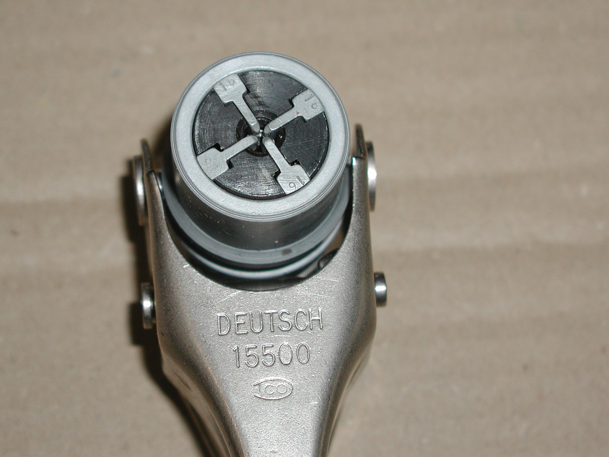

Die Zange ist eher vergleichbar mit einer Vierkerbzange.
https://www.conrad.de/de/p/harting-4-kerb-crimpzange-fuer-kontaktart-d-e-c-crimpkontakt-querschnitt-0-14mm-4mm-awg26-awg12-1-stueck-3009436.html
Jedoch gefällt mir an der verschenkten Zange der schlanke vorgelagerte Kopf der es einfacher ermöglicht in beengten Situationen zu crimpen.

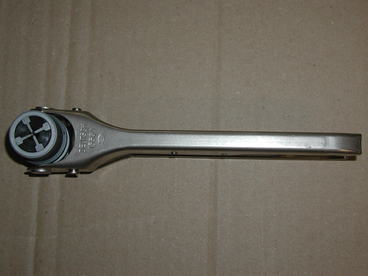

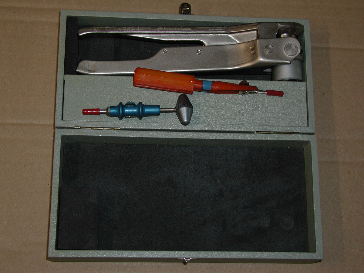

#8100479
Rainer D. schrieb:
Hab sowas noch nie gesehen. Was und wie crimpt das Dingens?
Armin X. schrieb:
Die Zange ist eher vergleichbar mit einer Vierkerbzange. https://www.conrad.de/de/p/harting-4-kerb-crimpzange-fuer-kontaktart-d-e-c-crimpkontakt-querschnitt-0-14mm-4mm-awg26-awg12-1-stueck-3009436.html Jedoch gefällt mir an der verschenkten Zange der schlanke vorgelagerte Kopf der es einfacher ermöglicht in beengten Situationen zu crimpen.
Siehe Fotos, ist vorhin angekommen, vielen Dank and Guido!
Zugang ist einen Hauch besser, aber nicht die Welt. Ich nutze die Stecker aber ohnehin nur für Kabelbäume, konfektioniert wird außerhalb des Fahrzeugs - da ist Platz.
