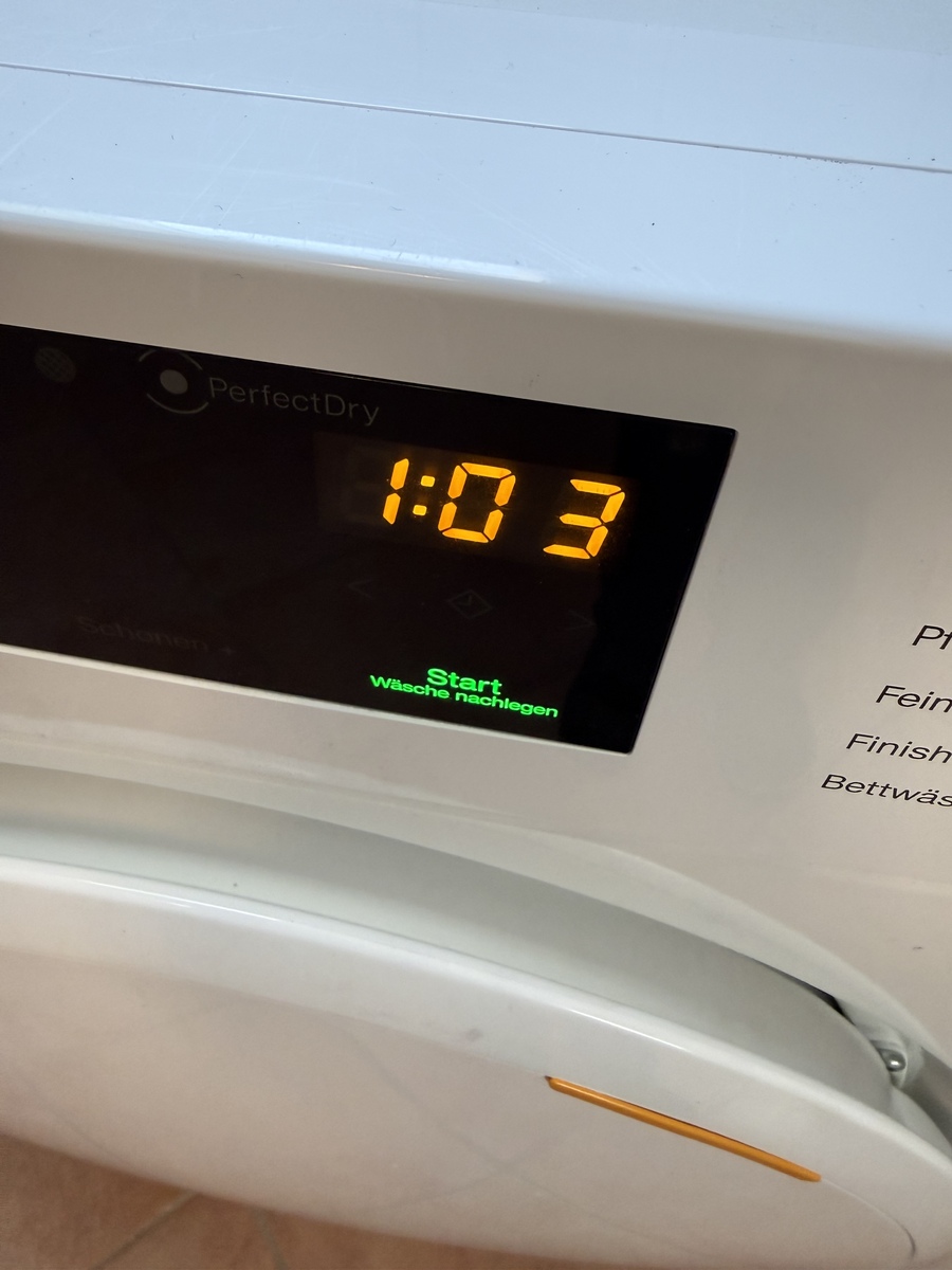

Miele T1 TWC560WP Türkontaktschalter defekt bzw. Start (grün) kommt nicht
OP #8099823
Mal wieder ein Beitrag zur Dokumentation für Nachfolger, Fragen habe ich keine.
Traurig überhaupt einen Reparaturbericht für einen ca. 3 Jahre alten Wärmepumpen-Trockner schreiben zu müssen aber so ist das wohl mit der neuen Miele-Qualität.
Hier in diesem speziellen Fall für das Modell TWC560WP, wird aber vermutlich auf viele weitere Modelle zutreffen.

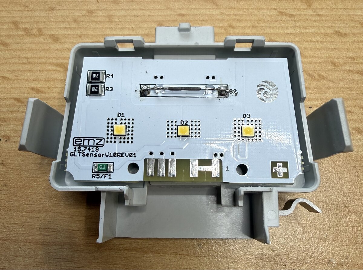

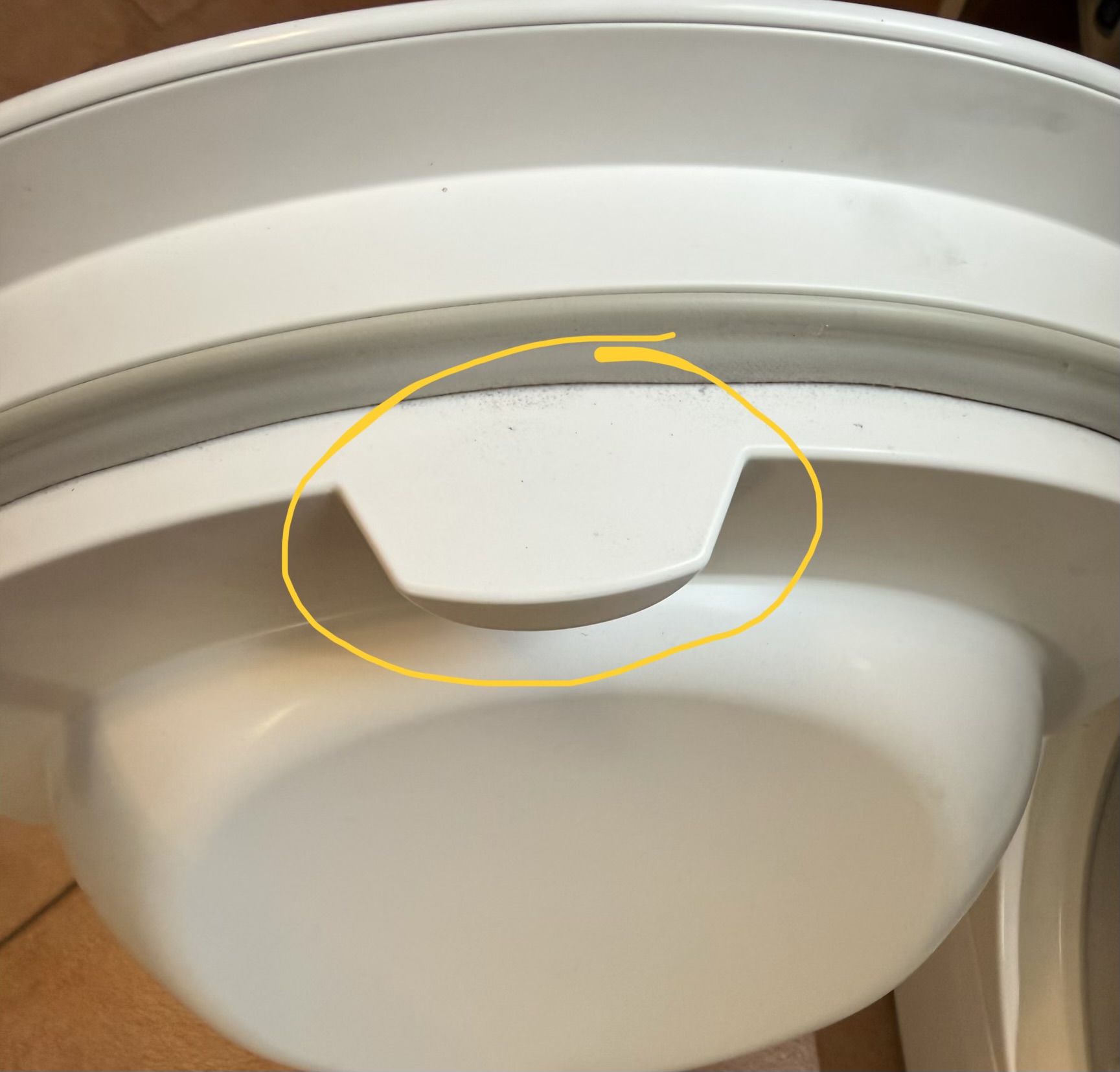

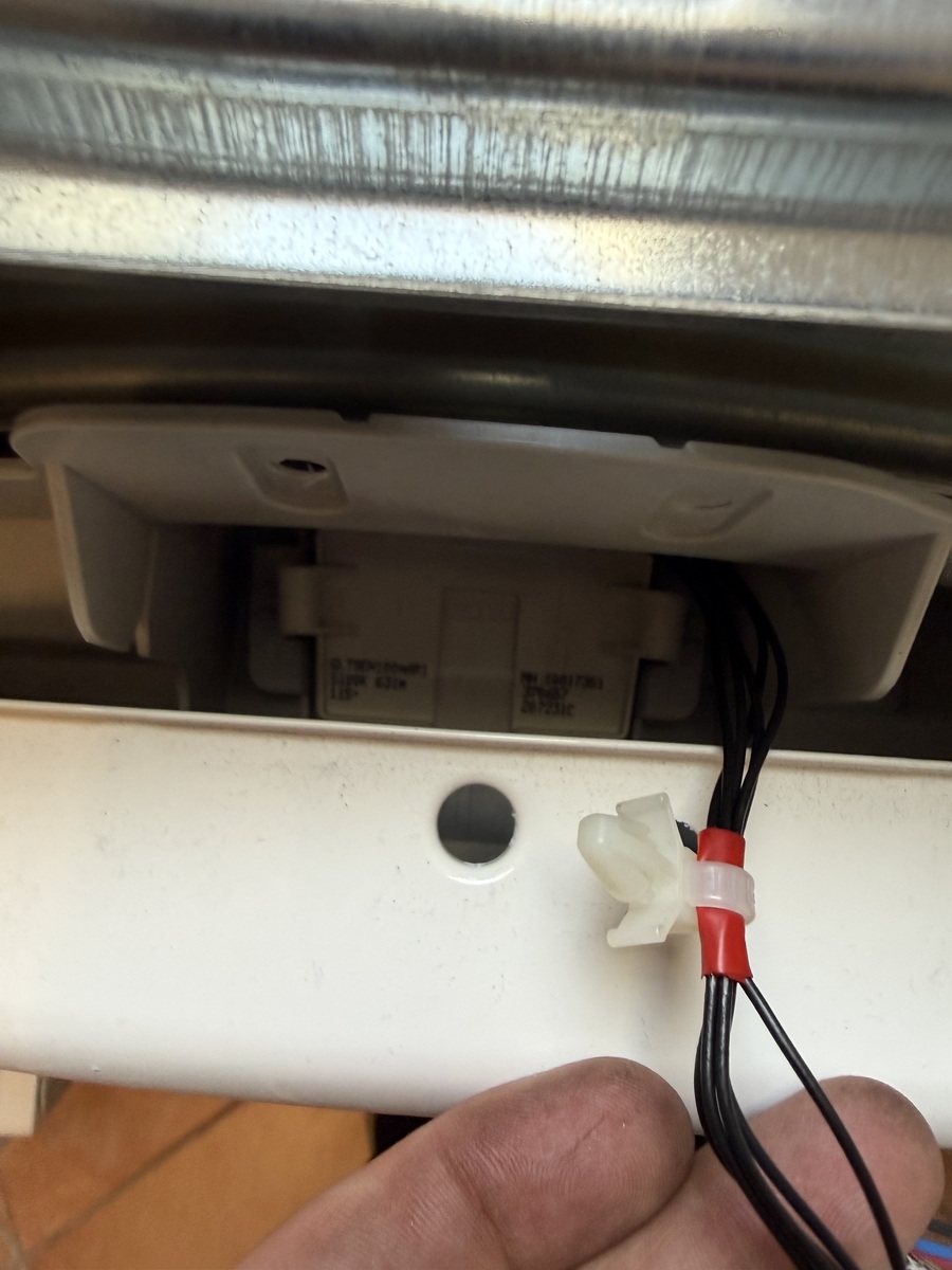

Der Defekt bahnte sich schon Wochen vorher an, manchmal blieb das grüne Start-Symbol aus, nach erneutem Schließen der Tür ging es dann wieder. Gestern Abend dann nichts mehr zu machen, Start war nicht mehr möglich. Nach dem Ausbau des Türschlosses musste ich feststellen, dass hier überhaupt kein Schalter verbaut war. Verständlich, denn das ist dem wechselbaren Türanschlag geschuldet. Vielmehr gibt es oben an der Tür einen Magneten (in dem Bild gelb eingekreist), der wirkt auf einen Reedkontakt auf der Innenbeleuchtungsplatine. Glücklicherweise lässt sich das Modul sehr einfach ohne Demontage der Front entnehmen (da ist dann doch wieder etwas Ehrenrettung für Miele)
Anleitung:

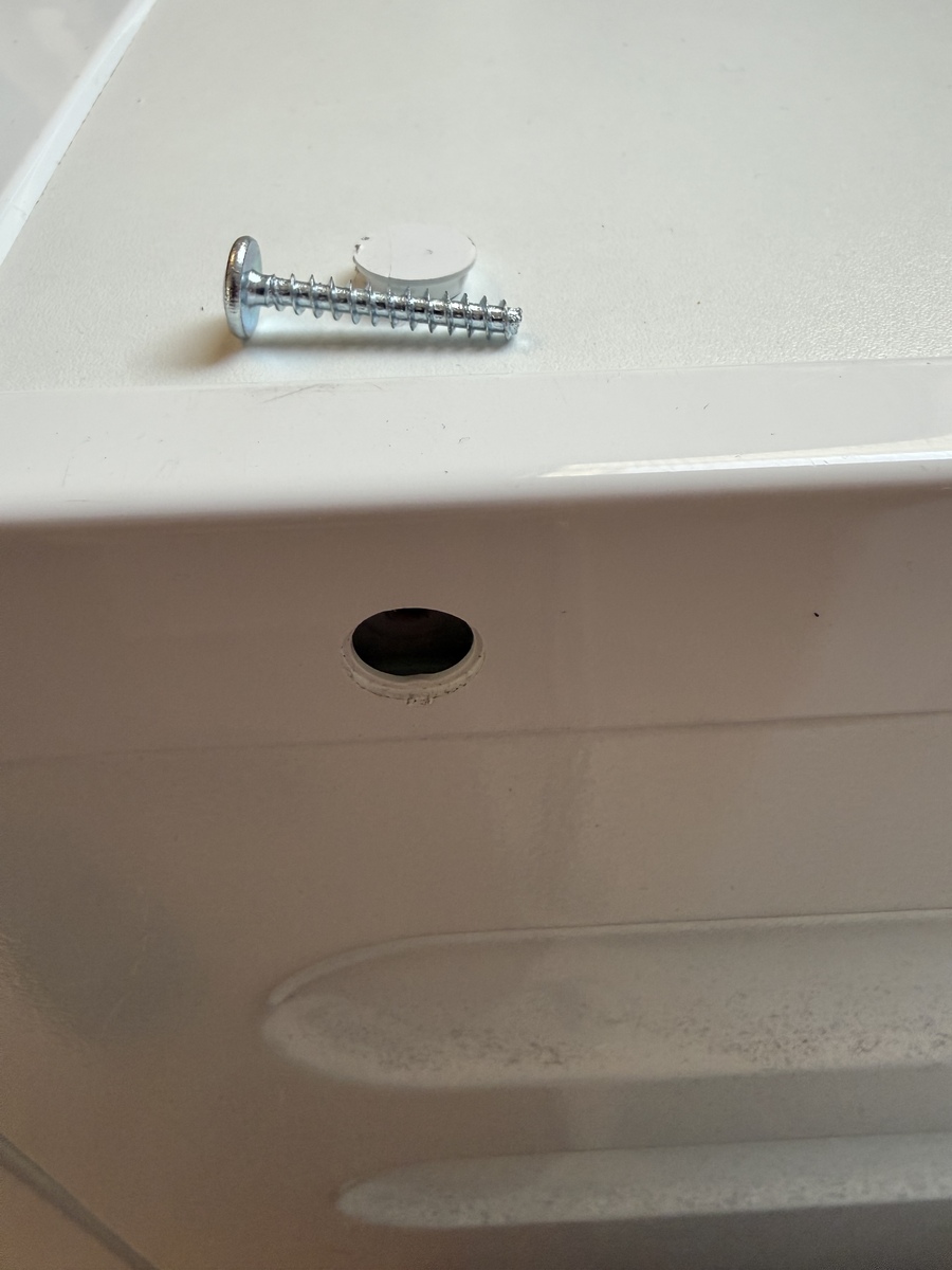

  1. Die beiden Kappen der oberen Haube links und rechts seitlich vorne herausknibbeln (nicht ganz einfach, kommt man nicht ganz ohne minimale Eindruckstellen aus), die T20-Schrauben herausdrehen und das Inlay etwas zurückdrücken mit der Schraube. Haube etwas zurückschieben und Deckel abnehmen.

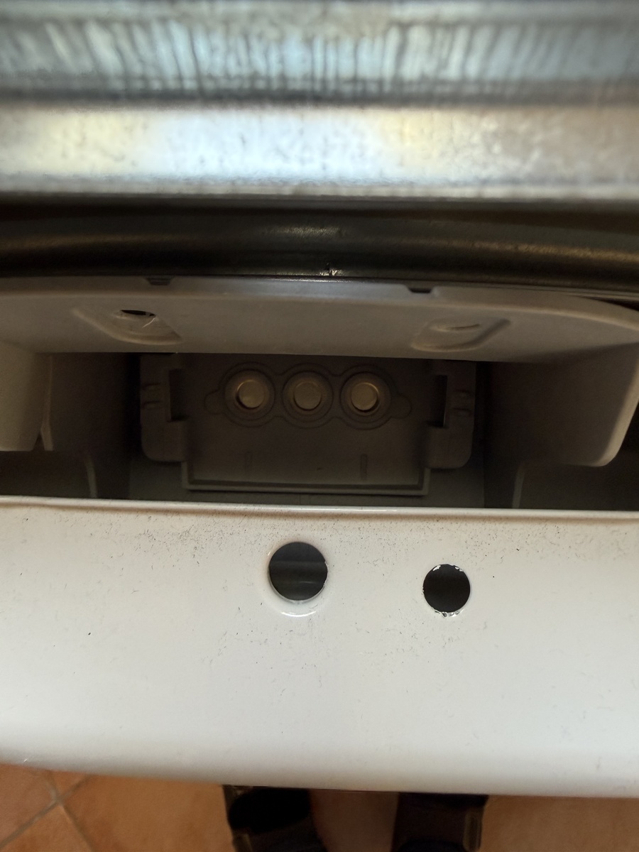

  2. Die Frontblende lässt sich ohne weitere Schrauben nach oben entnehmen, Kabel sehr vorsichtig aus den Führungen lösen und Stecker von der Platine lösen. Auf dieser Seite ist die Platine schlecht gelagert, möglichst keine Verbiebung auf die Platine einwirken, die kleinen Sperrklinken am Stecker mit dem Finger lösen. Wenn unerfahren - Zeit nehmen!

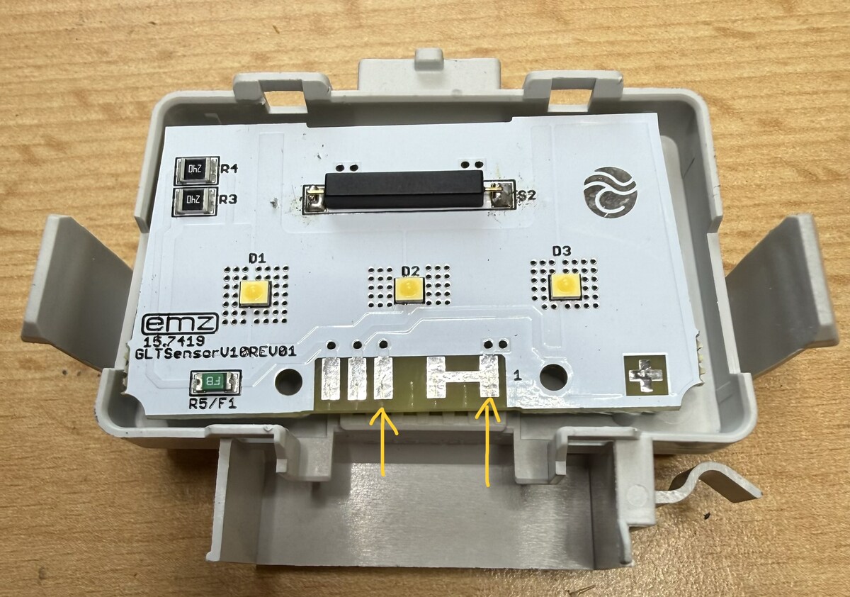

  3. Unter der Frontblende kann man das Türkontakt/LED-Modul entnehmen, links und rechts geklipst. Kabel lösen. Platine aus den beiden Gehäuseschalen herausklipsen. Auf der Platine befinden sich 3 Power-LEDs, Vorwiderstand, Polyfuse und ein Reed-Schalter. Durchgangsmessungen bei mir haben gezeigt, dass der Reed-Schalter keinen Durchgang mehr hatte, wenn man einen Magneten in die Nähe bringt. Wer das auch nachvollziehen möchte: die Leiterbahnen auf der Unterseite lassen sich recht einfach zum Stecker verfolgen - oder direkt am Schalter messen. Übrigens: Die LEDs nicht berühren, das kann die beschädigen!

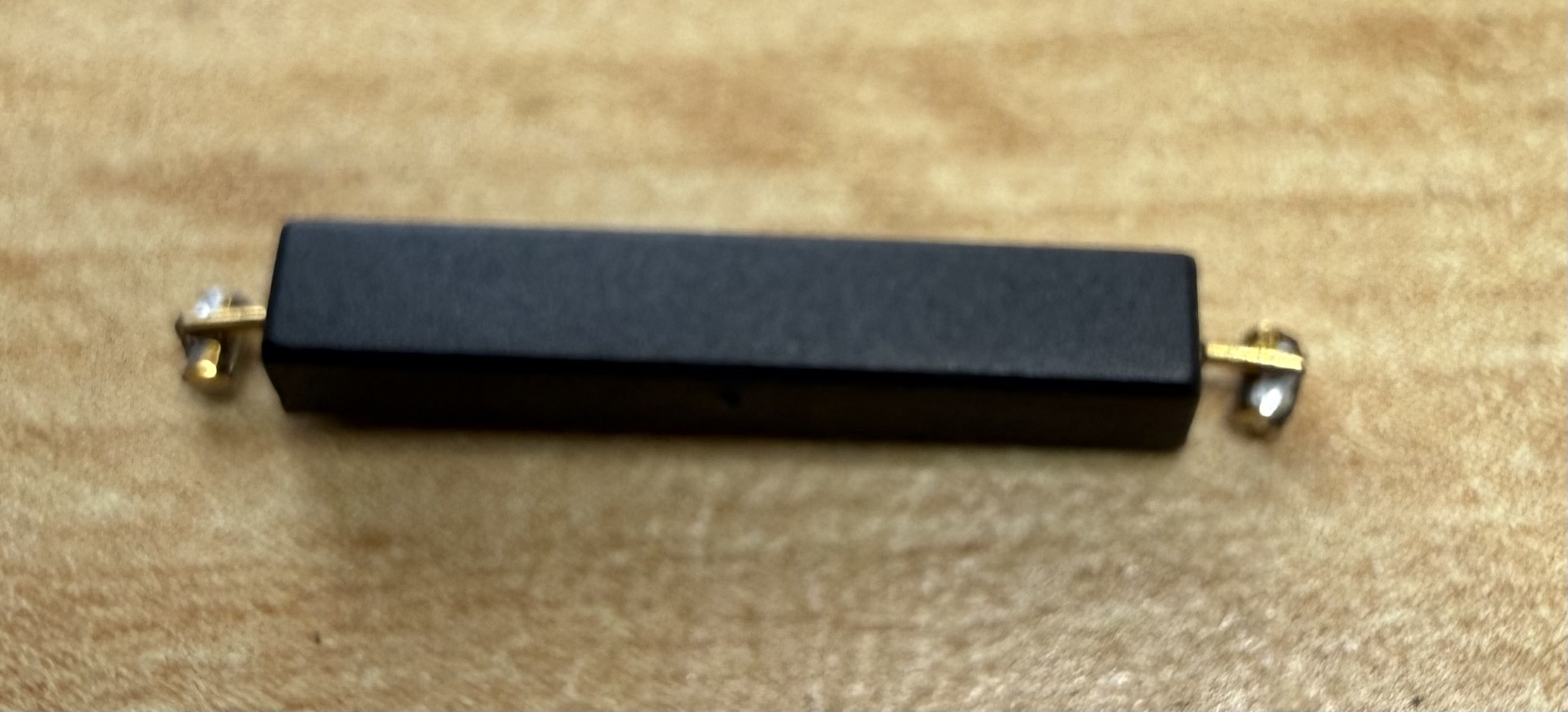

  4. Neuen Reedschalter beschaffen, einfach mal bei Google „Reichelt Reed Schalter“ eingeben, da kommt man auch auf ein exakt identisches Modell in SMD (Maße vergleichen). Ich hatte nur ein old-school Reed-Glasröhrchen zur Hand, das geht genau so gut. Bei Reichelt anstelle der nutzlosen internen Suchmaschine Google nutzen, die Ergebnisse sind viel besser.
  5. Alten Reedschalter auslöten (am besten etwas Zinn hinzugeben), neuen Schalter einlöten, am Originalmagnet testen und alles wieder zusammenbauen. Beim Test kann man übrigens wunderbar die Durchkontaktierungen am Steckerplatz zur Aufnahme der Multimeter-Pins nutzen. Wer das selber nicht kann möge sich an ein Repaircafe oder eine Elektronikfirma in der Nähe wenden. Für einen Beitrag für die Kaffeekasse machen die das wohl.
Ca. 200…250€ für Techniker + ET gespart
OP #8100068

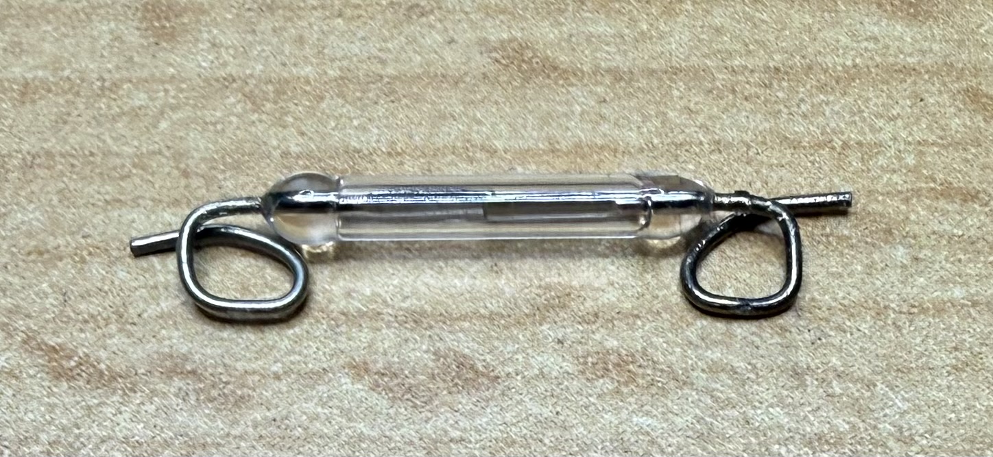

Nochmal ein Nachtrag dazu, mit etwas Abstand bekommt man ja meist noch wieder Erkenntnisse. Wer so wie ich ein einfaches Reed-Glasröhrchen verwendet sollte einen Mäander in die Zuleitung einbauen. An dieser Stelle dürften ziemliche Temperaturunterschiede auftreten. Wer dann das Glasröhrchen so wie ich direkt einlötet könnte schon bald einen Lufteintritt im Glas durch thermische Belastung riskieren.
Kurzum: Baut einen Mäander wie gezeigt in die Zuleitung. Vorsicht bei den Biegearbeiten, das Glasröhrchen von mechanischen Stress fernhalten!
