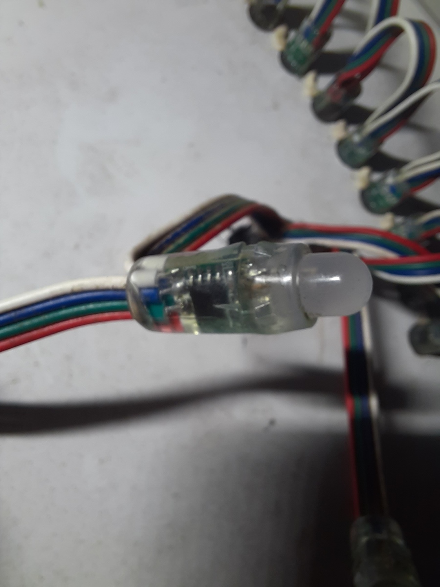

Hallo Forum, Ich habe hier eine Lichterkette zur Reparatur und muss die bis morgen repariert bekommen. Da sind ein paar tausend LEDs mit 4-Draht in Reihe geschaltet. Immer 4 Drähte gehen in ein vergossenes Gehäuse auf einer Seite rein und auf der anderen wieder raus. Eine Leitung ist GND, eine 5V dann noch eine mit dem Aufdruck D11 und D12. Im guten Licht kann man einen SOIC mit der Aufschrift DBHR40 erkennen. Kein Logo. Jetzt ist hier bei einer Leuchte der Grüne Draht rausgerissen. Ich hab versucht den an das nächste Kabel zu ketten, aber scheinbar ohne Erfolg. Wie ist die innere Schaltung? Kann ich die Brücken oder geht das immer durch den IC durch wie ein Schieberegister?

Das sind LEDs ähnlich WS2812. Nur sitzt bei deinen LEDs der Chip nicht direkt in der LED. Diese LEDs benötigen einen Controller damit sie leuchten. Nur Spannung anlegen reicht nicht.
Scheinbar haben die beiden Datenleitungen rein aund raus keine Verbindung. Ich frag mich wie die Dinger dann verbunden sind. 2 Datenleitumgen rein und raus ergibt 4 Pins, RGB, GND und 5V, da bin auch schon bei 9Pins, die der SOIC haben müsste.

Ich würde da mal die abgerissene LED rausknipsen und alle gleichfarbigen Drähte verbinden. Dabei würde ich schauen, dass die Leitungslänge etwa gleich bleibt.

Sieht nach einem Schriftzug aus, kundenspezifisch. Da kann es durchaus auch wichtig sein in welcher Reihenfolge die sitzen.
Wie schon geschrieben sind die LEDs ähnlich WS2812B, Stichwort Neopixel. Die bekommen die Daten für Farbe und Helligkeit seriell.

Problem gefunden und gelöst. Es waren 2 Probleme: erstens war eine der Datenleitungen rausgerissen und zweitens war eine Masseverbingung an einer ganz beschissenen Stelle gebrochen. Wie vermutet gehen die Datenleitungen durch jeden einzelnen Chip durch. Nur einen verlegen bringt alles durcheinander. Also hab ich eine LED totgelegt und die Datenleitungen zum übernächsten Verbunden.
