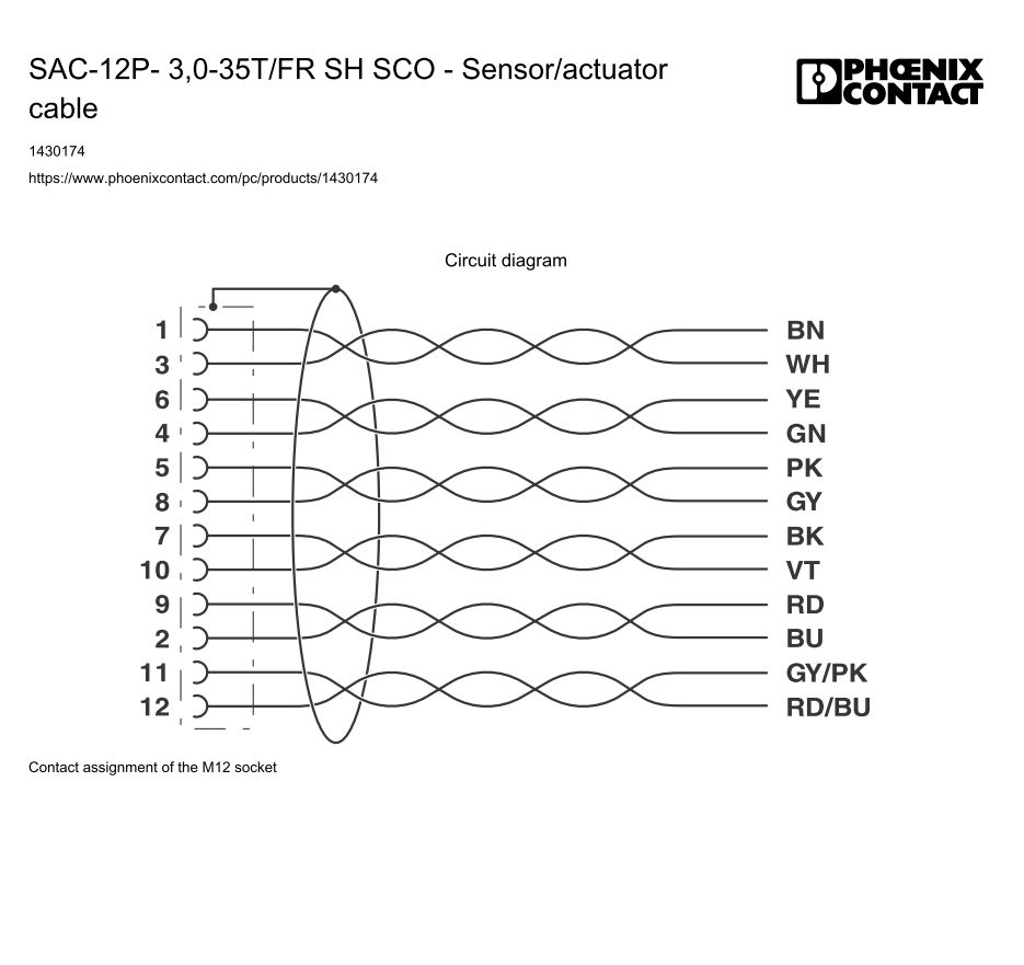

Ich möchte geschirmte M12-Sensorkabel einsetzen, z.B. das hier:
https://www.conrad.de/de/p/phoenix-contact-1434730-sensor-aktor-anschlussleitung-m12-speedcon-1-00-m-polzahl-sensoren-12-1-st-piece-1828170.html
Leider finde ich keine Angaben dazu, wo der Schirm angeschlossen ist.
Auch bei Leitungen mit Steckern an beiden Enden finde ich nichts. Selbst bei Weidmüller und Festo - keine Angaben.
Ich nehme mal an, dass der Schirm mit der metallenen Überwurfmutter leitend verbunden ist, aber ich möchte es genau wissen, bevor ich diese teuren Kabel kaufe.
Kann mir jemand auf die Sprünge helfen?
Das ist überhaupt nicht immer so und in dem Sinne auch kein Qualitätsmerkmal. Es gibt metallene Überwurfmuttern, die keine Verbindung haben. Auf dem Foto und auf der schematischen Verdrahtung kann man aber erkennen, dass auch die Mutter durch ein metallisches Inlay verbunden ist. Insofern würde ich hier davon ausgehen, dass Du einen kontaktierten Schirm hast. Bei Conrad hast Du ja eine Retoure-Möglichkeit. Ein Pieks mit Multimeter durch die Tüte wird der Rückgabe keinen Abbruch tun.
