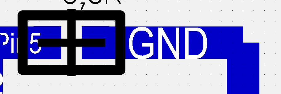

  1. Frage Ich versuche gerade ein paar Leiterzüge an SMD Pads zu verlegen. Wenn ich im Leiterzug eine Ecke habe, möchte ich dass der Leiterzug auch diese Ecke bildet und nicht wie im Bild mehrere Ecken macht. Wenn ich die Endpunkte des Leiterzugs ziehe kommen beide Leiterzüge mit oder wegen des Rasters bekomme ich die Endpunkte nicht übereinander. Ein noch kleineres Raster als 12,5 mil möchte ich nicht setzen.
  2. Frage Kann ich an einem Leiterzug ein Ende abrunden und das andere Ende Rechteckig machen?
Danke für die Hilfe

ich sehe 2 Layer ohne Bezug zueinander. Die kannst du nicht verbinden. Du benötigst mindestens ein Via. Beginne immer an einem Bauteilpin, dann muss man sich um Netznamen nicht selbst kümmern. Leiterbahnen kann man an allen Stellen wo 2 Segmente zusammenstoßen knicken bzw. abrunden wie man lustig ist. Man muss jedoch erstmal eine Leiterbahn routen. Deine rote Leiterbahn ist ein Segment. Was möchtest du daran knicken? Du musst am Ende ansetzen und weiter routen. Während des Routens kann man schon formen. Die blauen sind wahrscheinlich auch einzelne Segmente die nicht zusammenhängend geroutet wurden sind. Sehe ich am Höhenversatz. Lösche alles und beginne am Bauteilpin. Normalerweise müsste noch eine Luftlinie zu sehen sein. Kann es sein du erstellst eine Leiterplatte ohne Schaltplan?

ist das eckige Ende der Leiterbahn Absicht? Dann würde ich mit einem Polygon die Ecke auffüllen.
Standard ist, daß die Enden / Ecken der Leiterbahnen abgerundet sind. Aktivieren / Deaktivieren dieser Funktion: Leiterbahn markieren, "ä" drücken, den Haken "Abgerundet" hinter der Leiterbahnbreite ändern.
Soll das für alle kommenden Leiterbahnen gelten: "2" drücken für Leiterbahn verlegen. "o" drücken für Optionen, alle Werte einstellen die ab jetzt für alle kommenden Leiterbahnen gelten sollen.

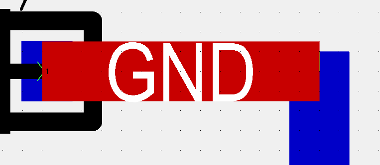

ich wollte nur eckige Leiterbahnen verwenden da die SMD Pins auch eckig sind und runde Leiterbahnen da einen Bauch auf den Pins bilden. Das sieht nicht gut aus und der Abstand der Bäuche auf den Pins wird auch sehr gering. Es ist ja viel Arbeit wenn ich Polygone bauen muss, nur um die Ecke von Leiterbahnen schön zu machen. Wenn 2 Leiterbahnen von Hause aus eine Ecke bilden würden wäre es besser. Naja, geht scheinbar nicht so.

jetzt habe ich dein Problem verstanden. Das SMD Pad ist so klein, das die Abrundung einer Leiterbahnseite schon zu groß ist und damit rausguckt. Richtig?
Das was man in deinem Bild sieht, ist schon mit den Leiterbahneigenschaften geändert wurden. Der Haken "abgerundet" ist raus.
Zu deiner Frage, ja kann man. Du ziehst deine Leiterbahn ganz normal komplett von Pin zu Pin. Dann klickst auf das erste Leiterbahnsegment an dem besagten SMD Pad und fügst einen Knick hinzu. Segment markieren, mittleres Rechteck, rechte Maustaste, Knick hinzufügen. Jetzt wählst du vom Segment zum SMD Pad zeigend "abgerundet" ab. Die anderen lässt du abgerundet. Das wars. Das heißt das erste gerade Stück vom Pin bis zum ersten 90° Winkel besteht dann aus 2 Unterteilungen. Eins ohne Rundung und eines mit Rundung.
