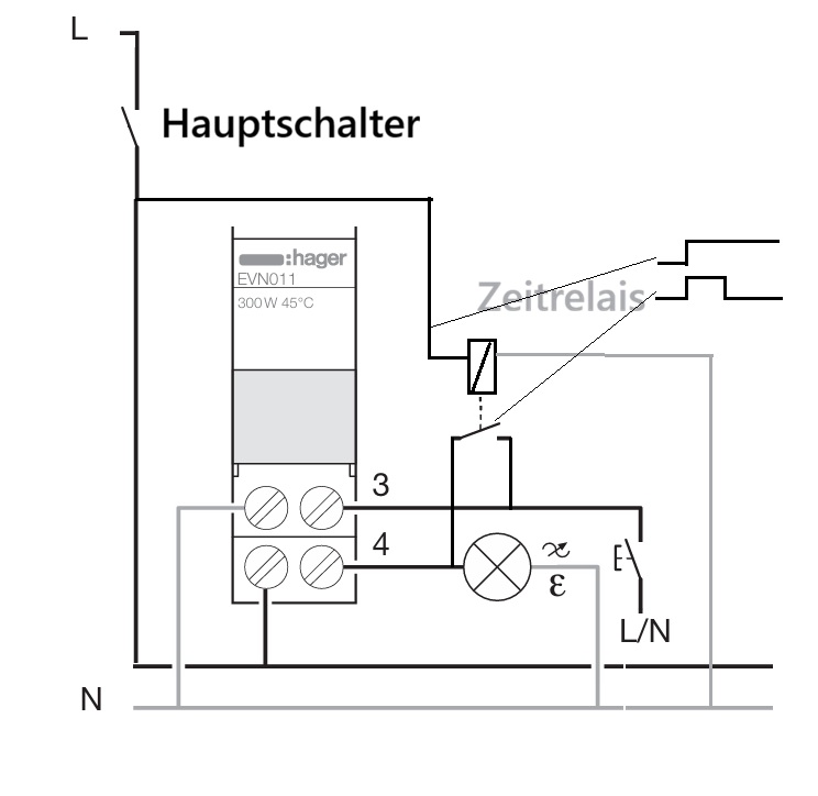

Ich nutze diese Dimmer 2x jew. mit einem externen Taster nach L für zwei Lampen im Außenbereich mit ohmischen Lasten. Nichts wildes.
Im Wohnzimmer ist ein Hauptschalter für den Außentrom generell.
Leider "merken" sich die Dimmer aber nicht nur die eingestellte Helligkeit, sondern auch ob Dimmer an oder aus war. Ich möchte aber dass die Lampen nach dem erneuten Einschalten des Außenstroms immer aus sind. In der Montageanleitung konnte ich nichts darüber finden, ob man das ausschalten kann, dort gibt es auf Seite drei (Deutsch) den Abschnitt über das "anlernen der Last" usw... Automatikmodus usw...
Der Dimmer will L und N, aber auch den L weg zu nehmen für längere Zeit, hilft nicht. Es wurde sich wohl die Mühe gemacht, das wirklich intern fest zu speichern...
In der Verteilung ist auch noch Platz für eine Trickschaltung drum herum, ich weiß es gibt viele Dimmermodule, und auch einige von anderen Herstellern die das anders machen - aber dieser Punkt wird selten wirklich gesondert ausführlich beschrieben und ich habe nun alles von Hager im Schrank und schon zwei Module da und würde gern bei denen bleiben -
Ich würde dann eher damit leben statt etwas nicht von Hager einzubauen. Nur vielleicht hat ja noch jemand einen Kniff ...

Was ich eben "schnell" ausprobiert habe:
A) Hauptstrom an, Dimmer an, Hauptstrom aus mit Dimmer an, Lampe ausgesteckt, Hauptstrom an, dann Lampe wieder eingesteckt - Lampe geht direkt an.
Idee war, dass ggf. der Dimmer nach dem wieder Einschalten "merkt" dass der Verbraucher nicht da ist, und daraufhin seinen Betriebsstatus ändert - macht er aber nicht.
Dann hätte man einfach nur dafür sorgen müssen, dass die beiden Lampen nur etwas zeitverzögert am Dimmer sind, wenn der Hauptstrom an geht, dafür hätte ein einfaches am Hauptstrom gekoppeltes Zeitrelais gereicht, hab ich eh liegen - schade...
B) Wenn Dimmer an, dann vom Lampe zu Taster eine kurze Brücke - Licht geht aus. Wenn Dimmer aus und dann vom Lampe zu Taster eine kurze Brücke - Licht geht leider an.
(Ist ja auch eigentlich zu erwarten, da der Dimmer mit einem Taster zu L oder zu N reagiert...)
Idee war, dass man sonst eine kurze generelle Brücke nach Einschalten des Hauptstromes erzeugt, mit einem Zeitrelais. Nur der Dimmer der an ist, bekommt dann einen Impuls am Tasteingang - schade...
Matthias B. schrieb:
Hilft es, im Zustand "aus" auf Klemme L und N des Dimmers N zu legen?
Ich kann mir nicht vorstellen was das bringen soll?
