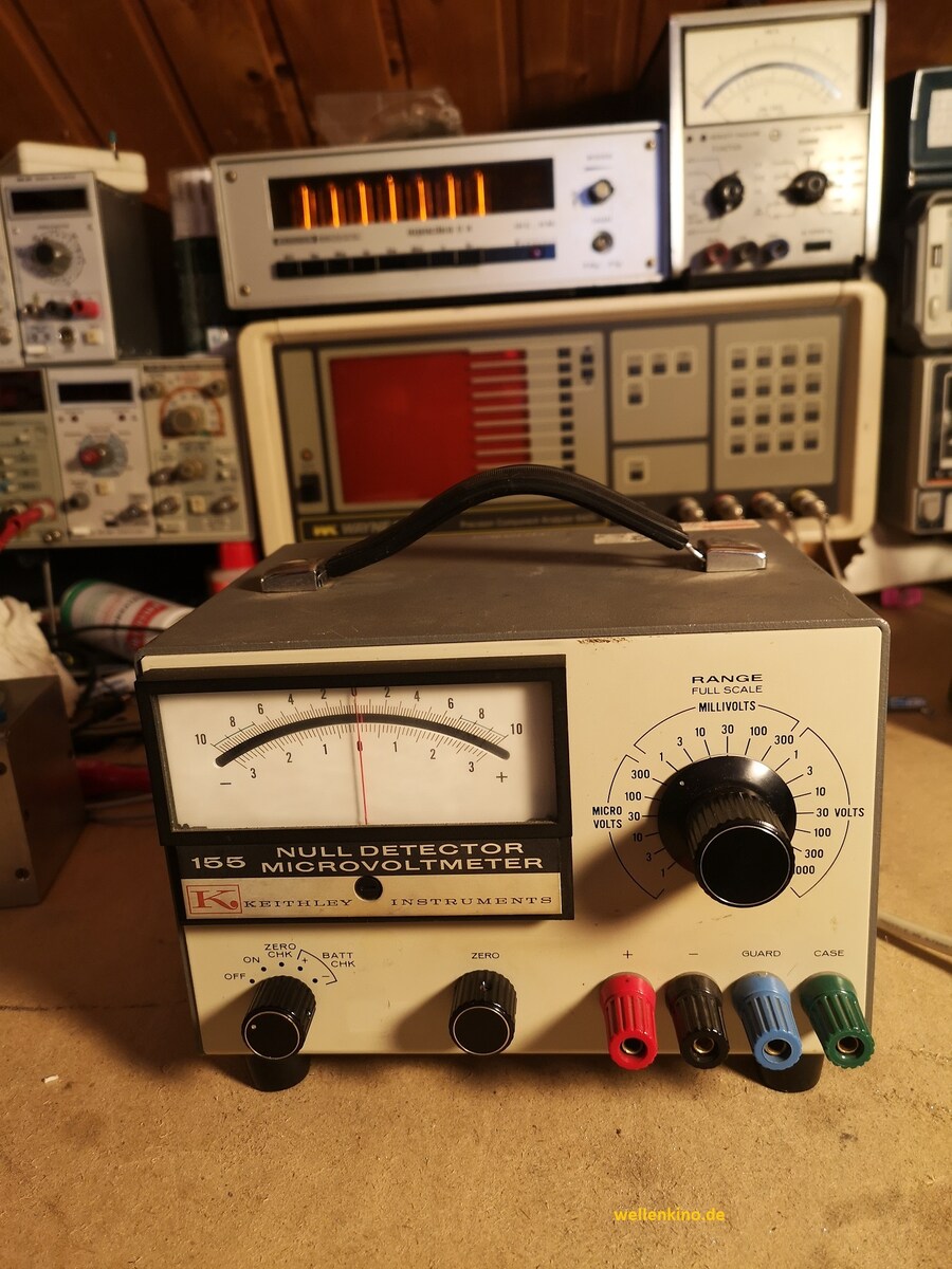

Es geht um ein Restaurations-Gerät: Keithley 155 Es war in einem bemitleidenswerten Zustand, das ist nun aber nichtmehr so. Beim ersten Test (gereinigt aber ohne Reparaturen) zappte es im untersten Bereich über die komplette Skala. Die 7 Verdächtigen (2 Elkos und 5x Tantal 1µF) wurden erneuert und schon gings dem ganz erheblich besser.
Stramm sitzende Kurzschlussbrücker über dem Eingang, Guard nicht verbunden. Es wandert nun max. 0,075µV rauf und runter, eher gemütlich, nicht schnell. Das ist so wie es ist schon prima, man braucht den untersten Bereich hoffentlich nie aber die Neugier verlangts trotzdem :-)
diese +-0,075µV stehen den Daten gegenüber, siehe Anhang. Testumgebung, 22°C und alles rund um den Tisch aus. eine Glühlampe, nicht LED.
155 ist ein Oldie. Evtl. kann man durch Ersetzen diverser Allen Bradley Widerstände durch Metallfilmtypen noch etwas s/n Herauskitzeln? Oder es einfach so lassen.
Das Gerät hat 4 frische 9V Batterien, es gibt keine Netzversorgung.
lG Martin

Ob die originalen Widerstände stärker rauschen als x-beliebige Metallfilmtypen? Man liest zwar, dass Metallfilm Vorteile hat, aber das dürfte auch schon alte Vorurteile sein.
OP #8102856
Es gab da ein Problem mit verflüssigter Schaumstoffpampe, das hat nicht wirklich Spaß gemacht ... Diese Geräte arbeiten mit Fet-Chopperverstärkern. Das dürfte sich bis heute nicht geändert haben. Interessant wären die wenigen R vorn im Bereich des Zerhackers, weiter hinten hat es genug Pegel um gut zurechtzukommen. Was mich an dem Gerät richtig nervt ist das Null-Poti mit dem man es in die Mitte stellt. Das wird zwar als Zehngang angepriesen jedoch ist es ein normales Schleifbahnpoti mit einer Art Kugelgetriebeuntersetzung. In den unteren beiden Bereichen ist Feinstmotorik das hinzukriegen. Es gibt eine Vergleichsmöglichkeit hier in der Sammlung: John Fluke 845A. Die können das auch, direkte Konkurenz, die aber mit deutlich schöneren Zutaten geschaffen wurden und vermutlich auch erheblich höhere Preise hatten.
Es nervt scheinbar noch nicht genug. ☺
Mann könnte vmtl. auch ein richtiges 10 Gang einbauen.
Das Poti wird aber auch nur /irgendwo/ einen Offset einspeisen.
Oder einen von den ganz billigen 16 bit Audio-DACs nehmen, ein Reedrelais, einen Controller mit ADC, und sich ein Auto-Zero in das Gerät häkeln. Hat der Controller fertig, kann er sich ja dann selbst abschalten. Das sollte sehr feinmotorisch sein.
