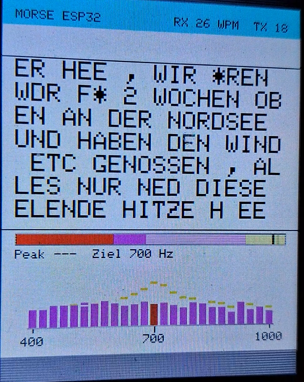

Quellcode kommt noch, gerade baut er noch einen Bargraph für die Frequenzanzeige des Eingangssignals ein. Da er noch nicht automatisch einrastet ist das per Hand am Empfänger nicht so einfach zu treffen.

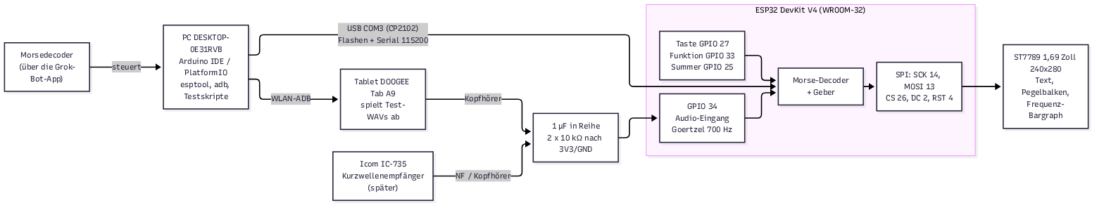

Zur Schaltung ist nicht viel zu sagen. Das Display ist wie üblich am ESP32 angeschlossen, die Pins stehen im Quellcode. Der Audioeingang hat einen Spannungsteiler je 10 KOhm nach Masse und +3,3 Volt und einen Elko 2,2 µF in der Signalleitung vom Kopfhörerausgang des Tablet.

Alles komplett selbständig, um die beiden Bars für Frequenz und Pegel hatte ich dann noch gebeten. Funktioniert auch schon am Empfänger, wobei ich hier im Moment keine guten Signale habe.

Ein Screenshot im Anhang, wobei es weniger um die konkrete Funktion des Programmes als um die Art der Erstellung geht. Die KI hat selbst getestet und am Ergebnis gefeilt ... Zum Verständnis auch noch ein Schema zum zusammenwirken der Komponenten. Links ist der Bot, um zur Verwirrung beizutragen heisst der hier auch Morsedecoder.
