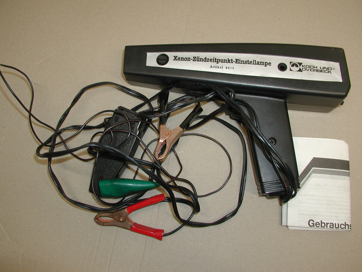

[VS] verschenke Xenon Zündzeitpunkt Einstelllampe

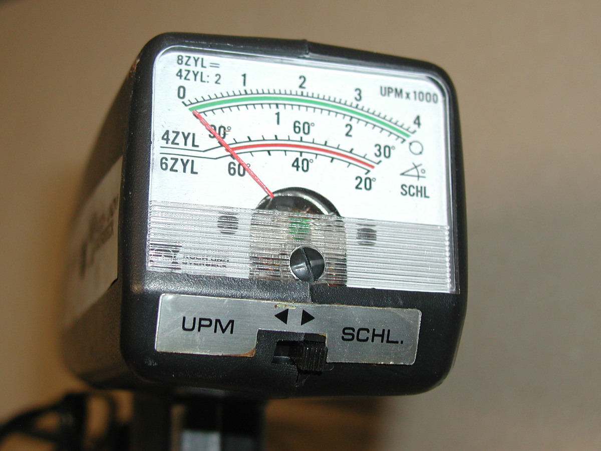

Ja logisch, Motorradfahrer machen sich auch mal ne richtige Gradscheibe dran, aber diese Pistole misst ja nur bis 20° bzw. noch mehr voreilend. Da würde ich doch voll ins Klopfen einstellen.
Da kann man den Zündwinkel gar nicht einstellen!
Man kann Drehzahl oder Schließwinkel messen.
#8103121
Das ist der Schließwinkel der gemessen werden kann (SCH).
Ansonsten löst der Blitz des Stroboskops genau dann aus (kapazitive Kopplung), wenn der Motor zündet. Den Zündzeitpunkt kann man dann am Schwungrad/Polrad/Wasauchimmer ablesen.
UPM ist die Drehzahl, die kann auch mit der Pistole direkt gemessen werden.
