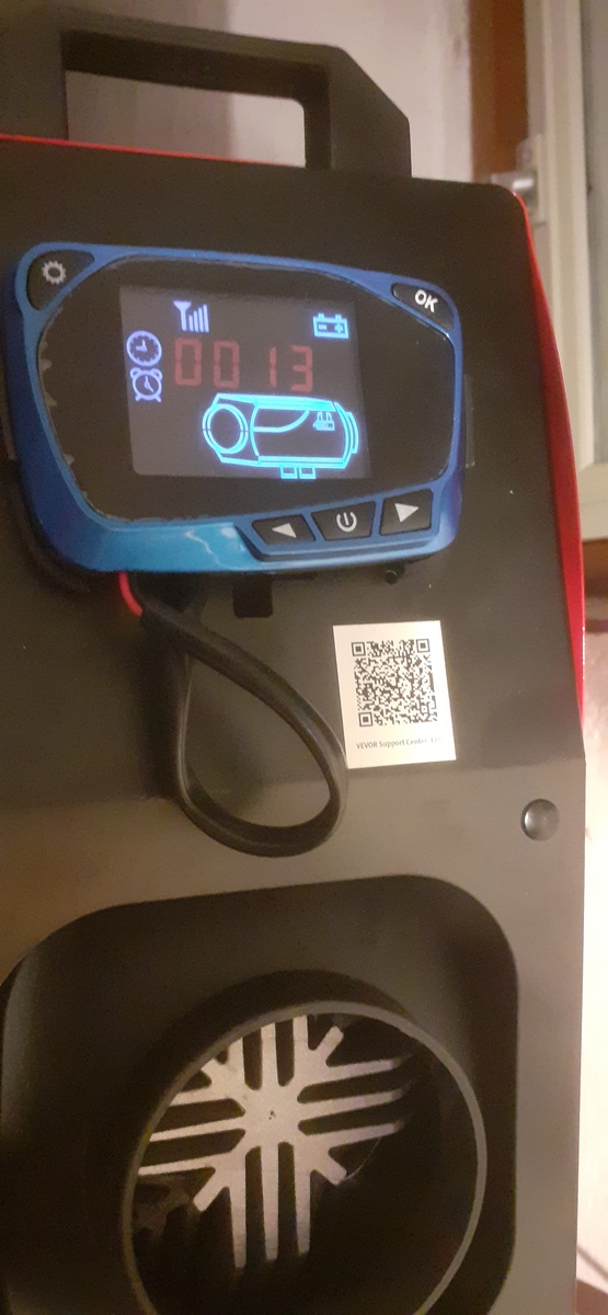

Moin zusammen, ich habe mir eine China Diesel Heizung 8kW (Vevor CY30) gegönnt. Eigentlich ist das eine externe Standheizung für Wohnmobile etc. Es soll damit eine Gartenlaube beheizt werden, ohne den lästigen Wasserdampf, den die üblichen Propan Katalytöfen produzieren.
Die Frage richtet sich an diejenigen von Euch die ein ähnlichen Dieselheizer haben. Es ist ein kleiner Controller am Gerät, der alles steuert (Timer, Heizleistung etc.). Diese Controller sind bei allen Chinaheizern sehr ähnlich aber nicht völlig gleich.
Mein Problem ist, dass ich nicht in das Menü gelange, in dem ich die Pumpfrequenz der Dieselpumpe einstellen kann. In allen YT Videos zu dem Thema geht das offensichtlich ganz einfach. Bei mir scheinen die Tasten allerdings nicht ganz mit den gleichen Funktionen belegt zu sein. Das erweiterte Menü verlangt dann auch einen 4 stelligen Code. Auch zu der Codeabfrage gelange ich nicht. Habe schon viele Tastenkombinationen probiert. Mein Controller ist der mit dem LCD Display (nicht LED!) + 5 Tasten und dem blauen Rand. Die Pfeiltasten sind unten und zeigen nach links und rechts (siehe Foto). Die "problemlosen" Controller auf YT haben die Pfeiltasten an der rechten Seite nach oben und unten orientiert. Es ist eine sehr spezielle Sache, aber vielleicht hat einer von Euch ein baugleiches Gerät. Danke vorab :-)

Noch ein Tipp: Um Ruß zu vermeiden, besser die Pulsfrequenz klein halten und die Drehzahl hoch halten (mager). ich habe z.B. 1,1 Puls/sek min, 3,3 P/sek max. Und dazu 1600 U/min min., 5000 U/min max. Das Thermometer zeigt hier dann gerade mal die beiden gelben Balken und geht nicht ins Rote. Prozedur bei meinem abweichenden Display: Set drücken, mit OK weiter drücken bis zur Passworteingabe (1688 sollte passen). Ist aber das andere LCD mit schwarzem Kasten.

Full ACK - Entrußen ist eine Sauarbeit und du brauchst neue Dichtungen. Falls du nicht weiterkommst, kann ich einen Freund fragen, der genau diesen blauen Remotecontroller in seinem Sprinter hat.

Ich war heute mal wieder in der Werkstatt. Ich habe tatsächlich den identischen Controller mit blauem Rand:
In die Einstellungen gelangt man indem man die linke Sonnen-Taste mehrmals drückt bis unter dem Wecker-Symbol ein Schloss-Symbol erscheint. Hier im Bild zu sehen:
https://d2qc09rl1gfuof.cloudfront.net/product/ZCJRQDC12V8KL2QZQ001/diesel-heater-a100-2.4.jpg
https://de.aliexpress.com/item/1005009741782998.html
Jetzt kann man mit den Pfeiltasten die Pin eingeben, war glaube ich 1588.
Nun erscheint oben links das Zahnradsymbol und man ist im Einstellmenu.
